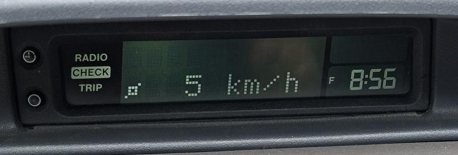

Установил себе на х2.2хе БК. Благо инфа есть для установки в инете. Родной информационный дисплей отошел в мир иной,(несколько раз пропаивал шлейф,но время берет свое), купить даже с астры в хорошем состоянии ----лотерея.Нашел у немцев новый дисплей за 80 евро,но с пересылом и услугой *дельцов* =22000 руб,очень кусается за часы с датой и температурой.Года три назад достался мне БК .Установил и подключил. Только не могу понять,где на этом БК дата устанавливается и показывается?

А от чего БК, может ссылочку? И какой функционал, полноценный БК или как на Синтре - температура, дата, время и всё?
