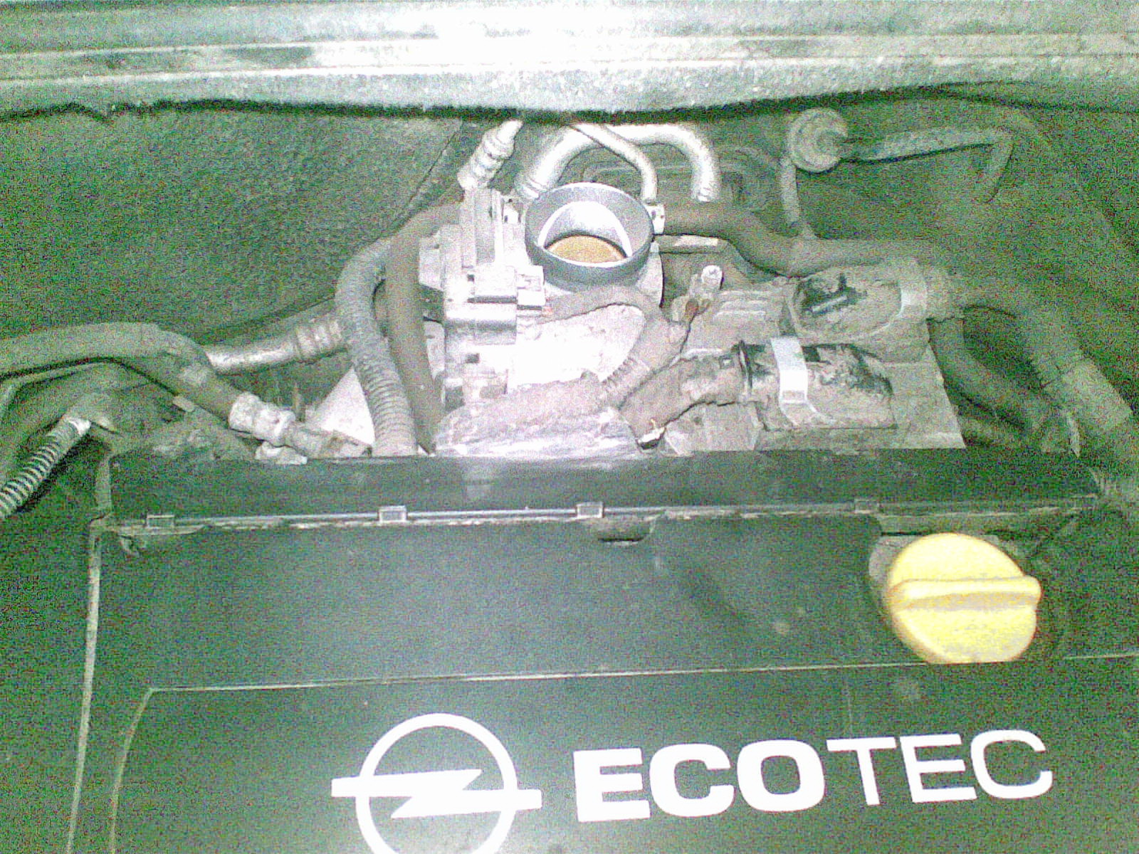

Купил в автомагазине аэрозольный очиститель карбюратора, какой-то отечественный. На самом деле, хотел полностью снять и промыть заслонку, но перед поездкой в гараж пришлось поколесить, потому двигатель и все, что на нем установлено, были более, чем горячие. Плюс с хомутами долго разбираться не стал, чтоб патрубки снять с корпуса заслонки. Прочитал инструкцию на баллончике, снял патрубок от фильтра до заслонки, и в путь. Сначала на заглушенном моторе побрызгал-протер несколько раз, потом завел и стал аккуратно брызгать на края заслонки. Мотор при этом пытался глохнуть, но умная электроника упорно не давала ему это сделать, самостоятельно открывая, закрывая заслонку. Затем заглушил, еще раз брызнул и протер, чтоб на тряпке следов почти не оставалось, одел патрубок воздушный, завел, и дал поработать минут 5-10. Все. До ЕГР добираться не стал, ни времени, ни желания не было уже. Да, предварительно изучил как куда добираться по ТИСу.
Вот фотка заслонки, качество не ахти, но грязь по краям видно отчетливо.
[attachmentid=56822]

По примеру S-ancho почистил дроссельную заслонку.
Стали смущать: на холодную двигатель "схватывает" не сразу;
при резком сбрасывании газа на 1, 2 скорости машина "упирается".
Очиститель Hi-Gear для карбюраторов. Корпус дроссельной заслонки не снимал, снял только патрубок воздуховода, ослабив хомут. Верхняя часть заслонки блестит. Что внутри так и не увидел. Брызгал сначала при выключенном двигателе, потом на работающем. Заслонку открывала автоматика, дабы двигатель не заглох. Думаю таким образом очистились буквально края заслонки. Существенных изменений в работе двигателя не заметил.
