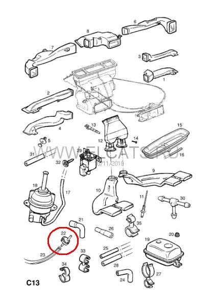

добрый вечер, хотелось бы узнать для чего нужен обратный клапан, можно ли его удалить, и если нет то при замена будет ли литьсяантифриз?
отмечено красным
Сообщение отредактировал mandarinka: 12 Октябрь 2010 - 21:51
отмечено красным
Думаю это - вакуумная система, антифриз не пойдет, ну а клапан нужен для одностороннего прохождения воздуха, который двигает заслонки внутри блока отопления/вентиляции. Если не прав - знатоки поправьте.

Отправлено 13 Октябрь 2010 - 20:31
если это воздух,то по чему при постановке регулятора "тепло-холодно" Изображение
из него сочится антифриз?

Отправлено 13 Октябрь 2010 - 20:33
воздухом двигается заслонка печки.Выше отписали,зачем он нужен. Антифриза там нет,и быть не может
из кого "из него"?

Отправлено 13 Октябрь 2010 - 20:41
вот с этого клапана капает антифриз,
если поставить переключатель от центра(между тепло-холодно) до горячего то ничего не капает, антифриз из системы не уходит
а если от центра в сторону холодно, то начинает капать,расширит. бачка в таком положении(холодно) хватает на 2-3 часа

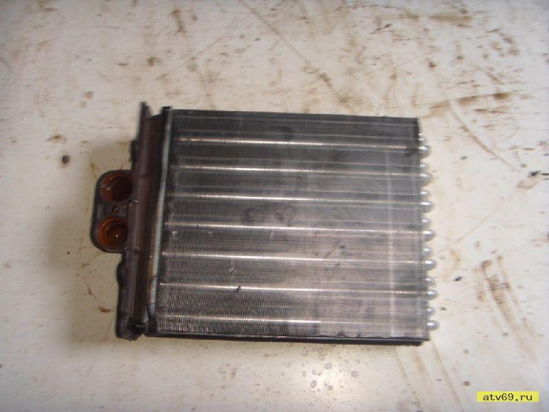

Вопрос к тем кто менял радиатор отопителя на машине с кондеем - патрубки, которые выходят в моторный отсек остаются при замене? или их вытаскивают в салон? Заменяемый радиатор имеет вот такой вид:[attachmentid=59957]
На машине с кондеем меняется так:ссылка

Поменял радиатор отопителя - жара. Цена фирмы AVA - 900 рублей.
