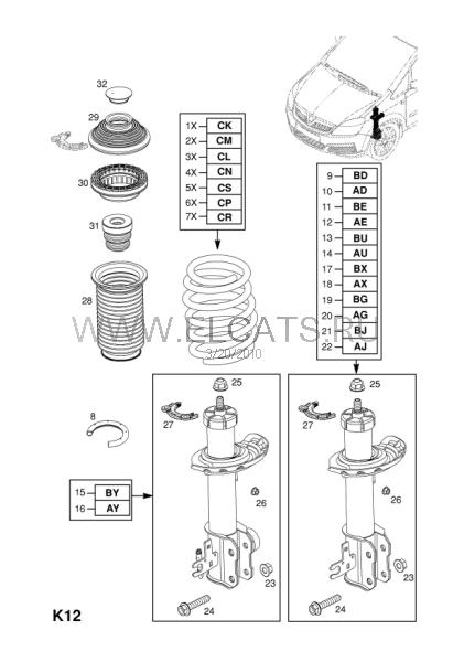

#32 spindel
spindel
  • Cообщений: 465
  • Автомобиль: Honda CR-V 2011/2.0. AT.
Отправлено 20 Март 2010 - 18:33
Цитата(berkut @ 19.3.2010, 23:42) Просмотр сообщения
dewent, это все что угодно, только не Зафира В
Абсолютно согласен!dewentВы сами то снимали переднюю стойку у ZAFIRA B? Не кажется вам, что если посмотреть на рисунок , то не вооруженным глазом видна разница?
Сообщение отредактировал spindel: 20 Март 2010 - 18:38

#34 dewent
dewent
  • Cообщений: 330
  • Город:Frankfurt Main
  • Автомобиль: Astra G CC X16SZR F48
Отправлено 21 Март 2010 - 15:22
Спасибо, просвятился. Фотки с зафиры А. Просто и в голову немогло прийти, что такая большая разница.
