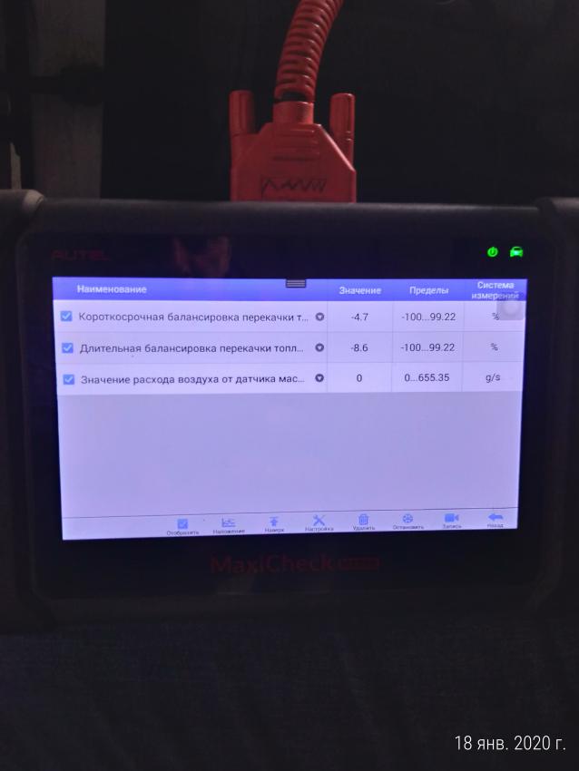

Астра н 12 года пробег 175000.двиг z16xer. 171000т поставил гбо диджитроник макс2.все было ок. Неделю назад стала троить диагност покащал пропуски зажигания. И вынув модуль
Сказал что он при смерти уменьшил зазор свечей до 0.75 тпроение пропало.я купил модуль делфи и свечи ngk и заменили. При езде на газе стала вылазить машинка с ключиком желтая . Выключаешь зажигание пропалает а потом опять вылазит. Поехал к гбошникам подключили диагност и говорят ошибок нет но у тебя дрмв показывает по 0 и смесь переобогащенная на бензине а мы свою ррограмму газа на бензиновый график накладываем. Расход на бензе подскочил с 9 до 12л/100 на газе с 10.5 до 14.8 но вроде как у меня нет дрмв или есть помогите разоьратся и устранит причину.Плиз.,!!фотки с диагноста прилагаю.

  • Cообщений: 16 588
Отправлено 18 Январь 2020 - 18:43
вот когда она вылазит, тогда и надо смотреть ошибку. не сбрасывать, не выключать зажигание, а смотреть.
покатайся на бензине и посмотри, будет ли ошибка на нем.
а дмрв у тебя и нет, есть датчик давления. посмотри около фильтра на фишку и сразу поймешь
