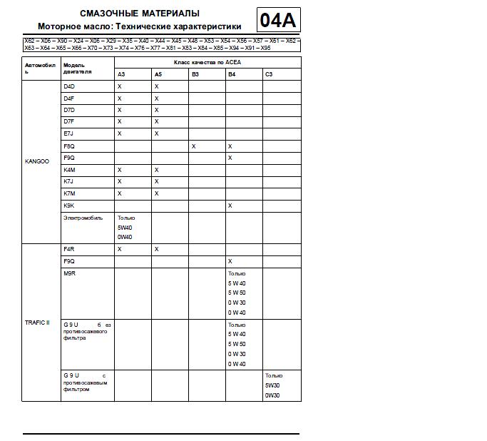

#133 ГЮГ
ГЮГ
  • Cообщений: 3 866
  • Город:Украина ,Хмельник.
Отправлено 13 Декабрь 2011 - 19:28
Цитата(gekz_1 @ 13.12.2011, 15:55) Просмотр сообщения
... мне тоже сказали , что на 2.0 CDTI надо лить 7,7 литра...
только вот какое не сказали... все спорят тут про 5в30-5в40...
так какое всё таки ???
а то ща булькну 30-ку , а оно не то ????
#134 staffvw
staffvw
  • Cообщений: 40
  • Город:Одесса
  • Автомобиль: Trafic 2.0 dci
Отправлено 16 Декабрь 2011 - 00:02
Цитата(ГЮГ @ 13.12.2011, 19:28) Просмотр сообщения
av.gif Это если без противосажевого фильтра, двигатели 2.0 на лагунах2 были тоже m9r но без сажевого фильтра и для них как раз с3 допуск а на лагунах3 двигатель тоже m9r но уже с фильтром и в них уже нельзя масло с допуском с3 а только с4. А на наших тоже двигатели m9r но уже с фильтрами под евро 4(конечно встречаются без фильтра) такчто еще раз повторяю НЕПУТАЙТЕ в двигатели M9R с противосажевыми фильтрами ТОЛЬКО С ДОПУСКОМ С4. RN0720.
ВНИМАНИЕ
Несоблюдение указаний по применению масла может
привести к серьезному повреждению двигателя
вот нота
Сообщение отредактировал staffvw: 16 Декабрь 2011 - 00:20
Просто ради Одессы.

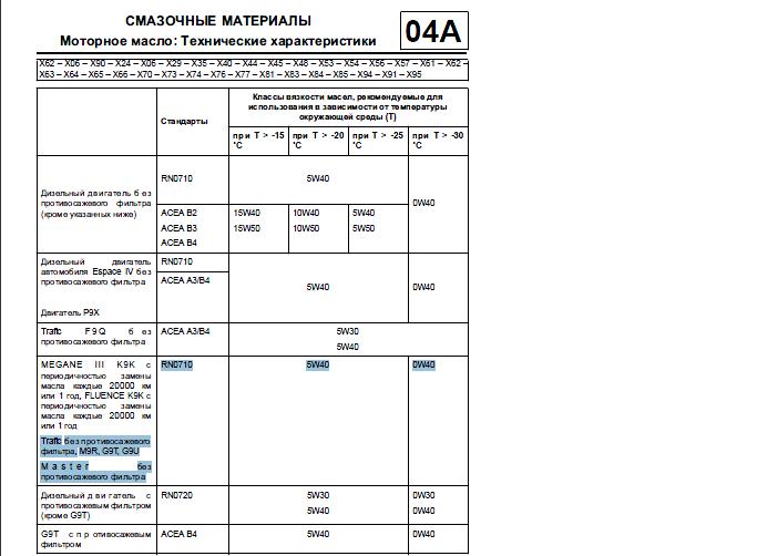

#136 volkar63
volkar63
  • Cообщений: 162
  • Город:Россия
  • Автомобиль: OPEL VIVARO F9Q 760
Отправлено 06 Март 2012 - 19:52
ВНИМАНИЕ
вот нота
Извините за нескромный вопрос откуда такая классная цветная картинка? На F9Q движок случаям такой-же нет? rolleyes.gif
