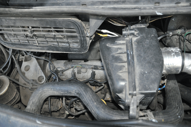

В документах 1,9 да и клапанов всего 8, а 2,5 вроде 16 клапанный ?
Скинь фото движка, мы тебе подскажем ( а то не понятно,чего тебе столько масла лезет). С наступающим Новым годом!!!

Вот F9Q 760

По ходу 1.9, а чего ж масла столько?

А лошадей у вас сколько? На моем 1.9 воздушник стоит прямо на корпусе движка, и форсунок не видать совсем. А на фото воздушник совсем в другом коробке находится..
#95 ГЮГ
ГЮГ
  • Cообщений: 3 866
  • Город:Украина ,Хмельник.
Отправлено 31 Декабрь 2010 - 00:28
У ALEX71 просто воздушный фильтр от другой машины. А пластик сверху я не знаю? Наверное мешал воздушному фильтру.
#96 Аркадий
Аркадий
  • Cообщений: 238
  • Город:Украина Дон.обл.г.Волноваха
  • Автомобиль: OPEL-VIVARO1.9di
Отправлено 31 Декабрь 2010 - 00:35
Пластик крепиться к коробке воздушного фильтра,у него коробка с другой машины ,вот по этому он пластик уже и не прикрепит!!!
#97 ГЮГ
ГЮГ
  • Cообщений: 3 866
Отправлено 31 Декабрь 2010 - 00:39
Я и написал, что он мешает воздушному фильтру.
#98 V_a_d
V_a_d
  • Cообщений: 97
  • Город:Kaliningrad, Russia
  • Автомобиль: Trafic
Отправлено 31 Декабрь 2010 - 00:44
Прикольно smile.gif в такой коробке его менять однозначно удобнее, и провода у форсунок не перетираются Изображение
