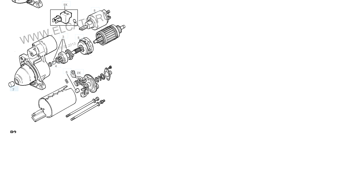

Почитал тему и понял раз уж капиталить стартер, то стразу под замену втулки,бендикс и щетки rolleyes.gif
И уж в догонку вопрос, что за хитрая передняя втулка стартера[attachmentid=100036] под номером 12 03 220(на рисунке номер 7) что на екзисте не цены?Остальные втулки вроде бы есть в екзисте(номера 4 и 6) и стоят копейки.
А чойта на екзисте на картинке нет подшипников на стартер? Я тему почитал про подшипники пишут и есть каталожные номера . Забил цену по номерам в екзист blink.gif Один из подшипников 200 руб, а другой1200( походу он платиновый).
