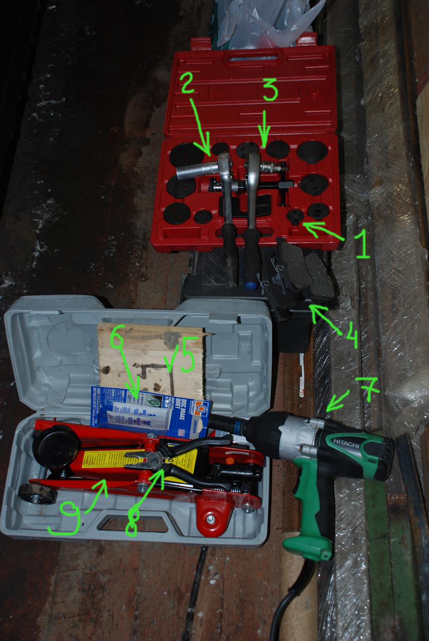

Вот он, комплект инструмента:
[attachmentid=47171]
1 – Вилка для поросенка – для Опеля размер Z + вращающий инструмент.
2 – Трещотка с длинной головой на 17 – тем у кого нет инструмента №7
3 – Трещотка с коротким шестигранником на 7 (вроде на 7)
4 – Комплект колодок
5 – Доска чтобы подставлять между домкратом и машиной
6 – Смазка «антискрип»
7 – Могучий гайковерт – тем у кого таковой есть
8 – Плоскогубцы, дабы снять пружинки
9 – Домкрат

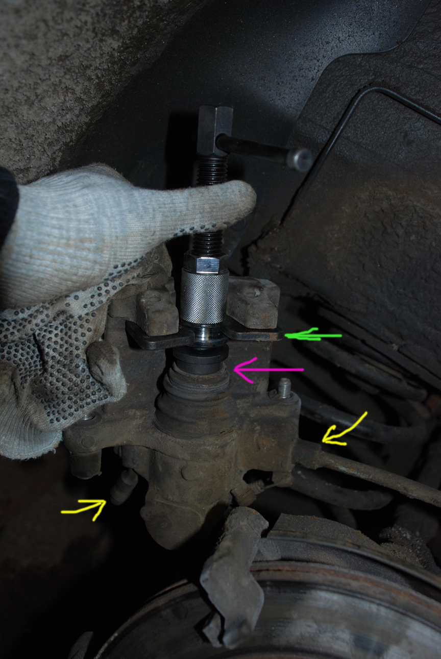

Начинается самое интересное. Наука для меня осталась неразгаданной до конца, ибо не все так просто и хорошо бы знать, как устроена система изнутри, поскольку тут одними колодками и поршнем работает и тросовый ручник, и гидравлическая основная система.
Но выводы сделал такие:
Собираем специнструмент, вставляем вилку в поросенка и нежно крутим несколько оборотов. Крутим нежно, следя за тем, чтобы пыльник не скручивался! После оного устанавливаем систему на суппорт вот так:
[attachmentid=47174]
Вилку устаналиваем в поросенка (розовая стрелка), при этом рабочая часть инструмента (серебристая фигулина с установленной на ней упорной черной пластиной – зеленая стрелка) должна быть скручена вниз. Начинаем крутить серебряную часть инструмента, чтобы упорная пластина достала до опорной части суппорта. Следим, чтобы не было большого перекоса вилки с поросенком! Хотя совсем без него у меня не получилось.
Вставив в итоге инструмент враспор, пытаемся крутить его за ручку. Если покрутился и дальше никак – снимаем все это дело, повернув сначала серебристую часть, чтобы ослабить распор. Теперь приступаем крутить поросенка вручную. Возможно, специалисты меня поправят, однако в моем случае поршень с правой стороны вообще закрутился внутрь без распора, правда пришлось попотеть минут 10, а закручивая его по часовой стрелке – слегка придавливать. При этом дополнительной попытки закрутить его с помощью распорной пластины я, в итоге, и не проводил – он стал закручиваться и я его закрутил. Поршень слева, наоборот, потребовал сначала покрутить его 20-25 оборотов вхолостую, после чего легко завернулся специнструментом с применением распорной пластины.
Вердикт – если не утапливается специнструментом с распорной пластиной – нужно покрутить просто так и попробовать снова. Слишком большое усилие при попытке вдавить его, говорят, может привести к замене дополнительно и самого суппорта. Плюс только один – не потребуется утапливать поршень wink.gif
