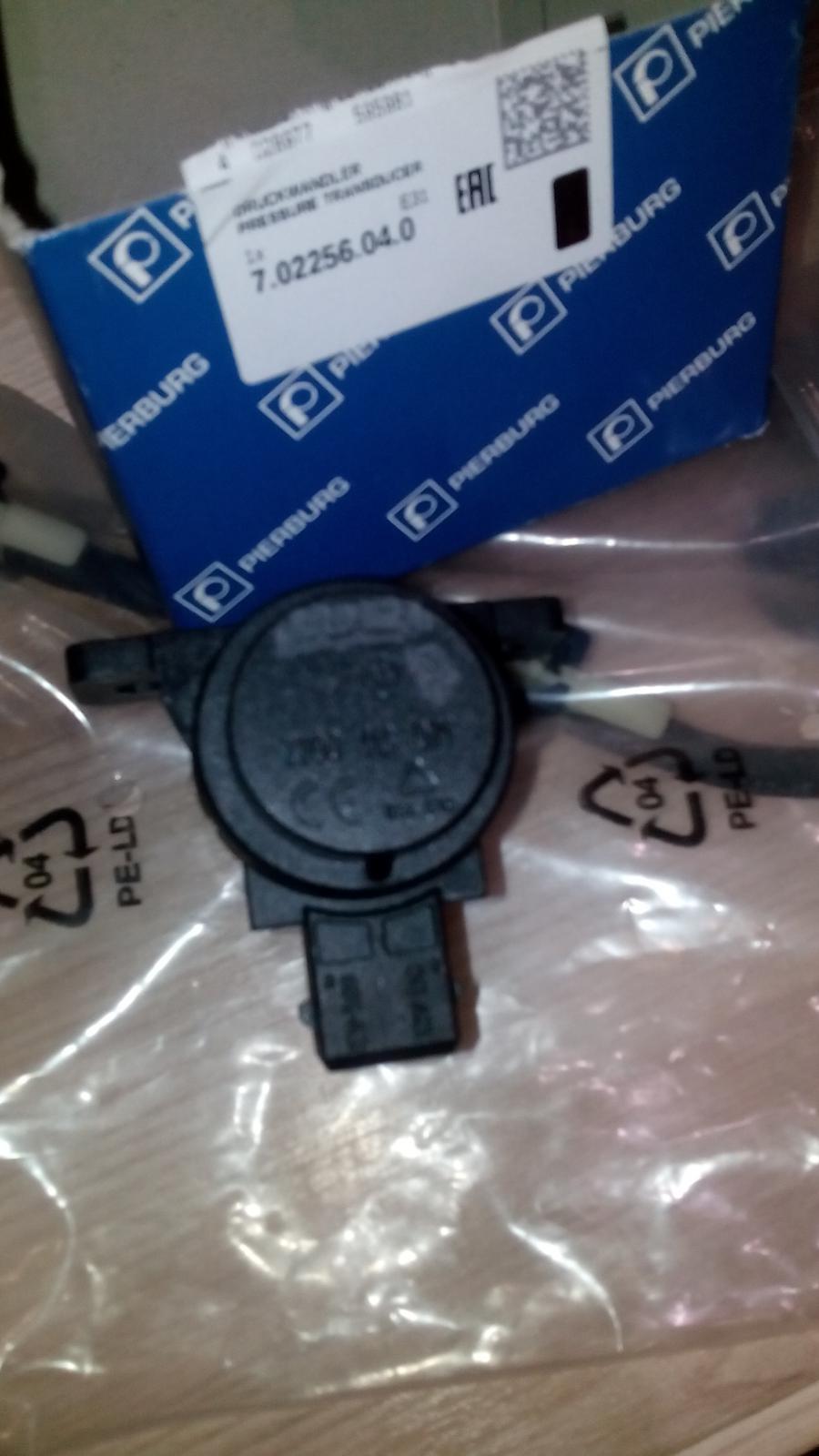

вопрос по трандюссеру - почему замалевано с низу часть текста - вроде новый
( и если в руке потрясти его - то болтается внутрянка - это норма?))))

[quote name="maks-fe" post="1771619" timestamp="1482523070"]
приобрел подарки к новому году.
Внутрянка болтается это норм , я брал два года назад и тоже было затёрто , мне в магазе чё то втирали я не запомнил вообщем работает без отказно (пока) , устанавливай и радуйся
