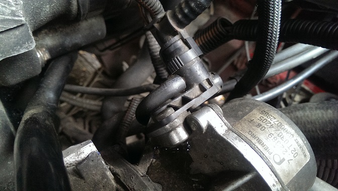

#126 pa450h2012
pa450h2012
  • Cообщений: 32
  • Автомобиль: 1.9dci F9Q 760
Отправлено 10 Май 2014 - 14:40
Без трансдюсера турбина работает как безбашенная,герметичность трансдюсера отличная(когда разбирал чтоб отрегулировать сердечник,то собирая,с xорошим усилием надо было цилиндор вставить в корпус т.е. резиновое кольцо целое).пойду пробывать отрезать по 5мм рез.шланги.а про чистку жиклёра на форуме вычитал что сверлом 2-2.5мм ктото чистил,но возьму проволочку тоже.спасибо.[attachmentid=113403]

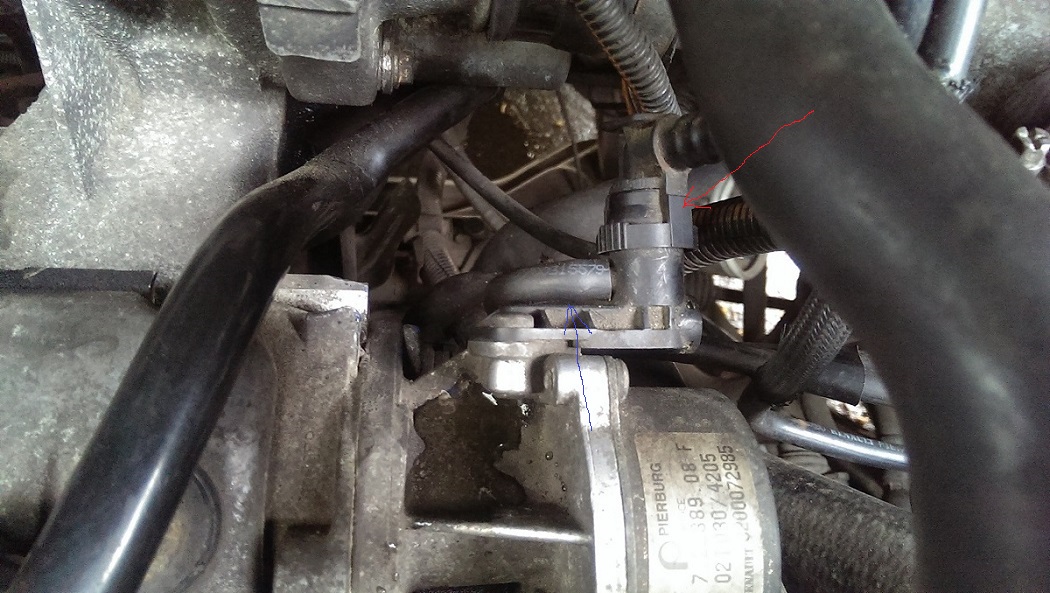

Отправлено 11 Май 2014 - 12:57
Вчера почистил жиклёр и на колекторе тоже,трубки подрезал,сегодня посмотрю. Подскажите принцип действия вакуумного на F9Q 760?и что это за трубка на рисунке отмеченная красным? синим отмечена трубка на трансдюсер
