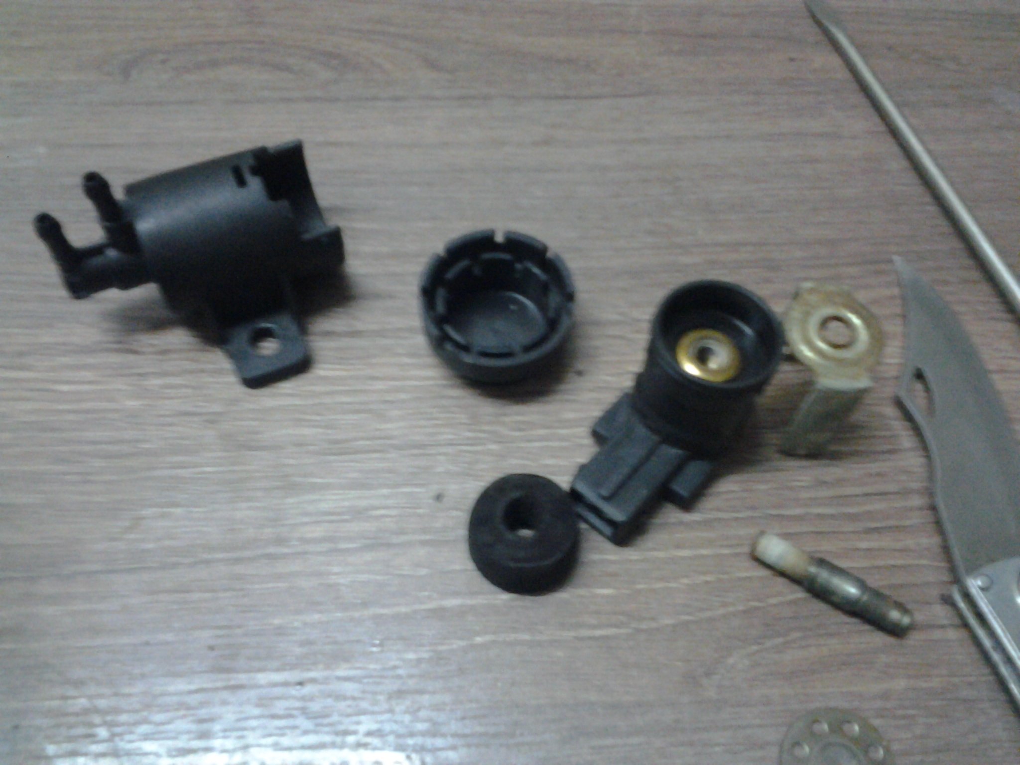

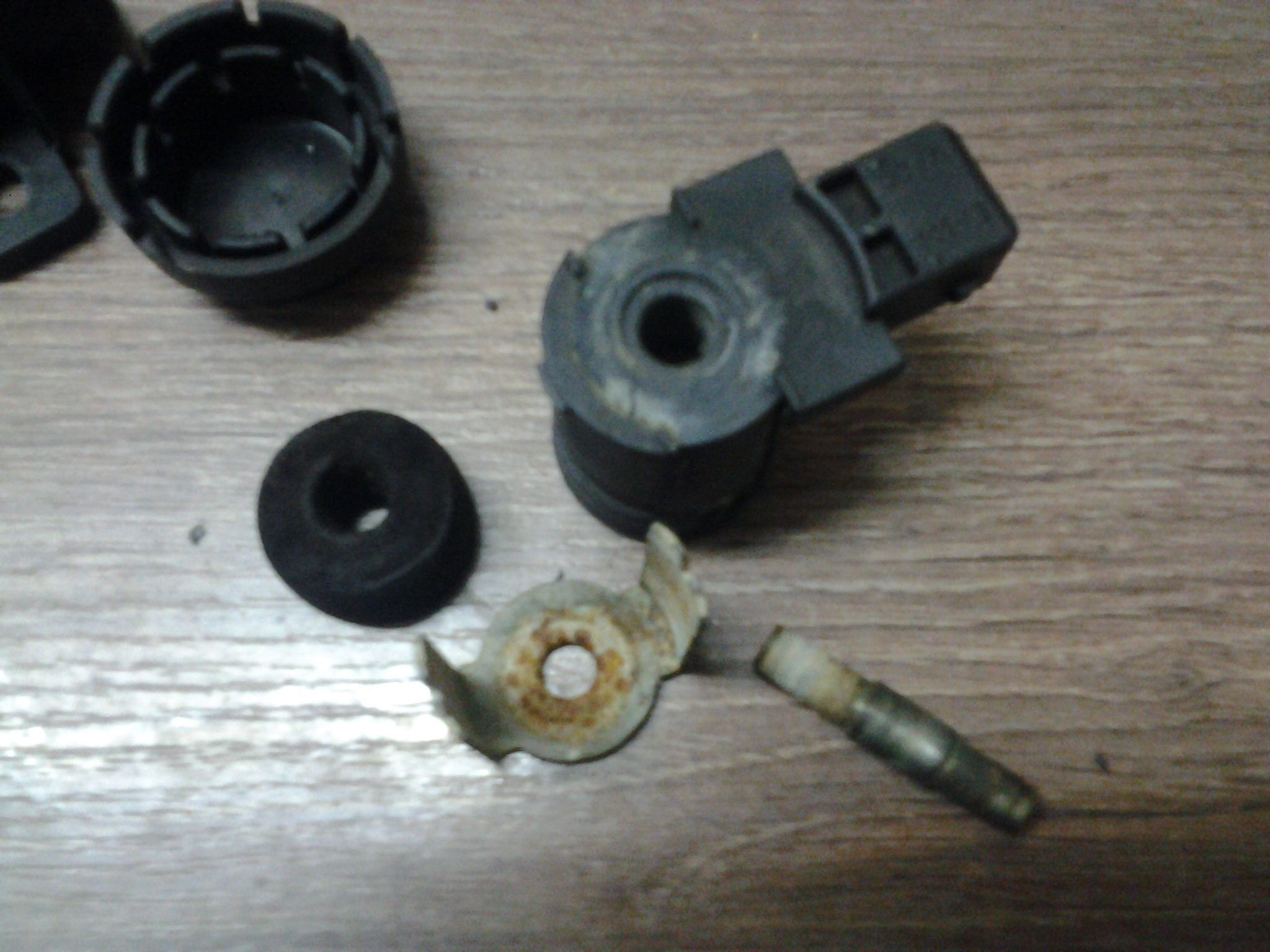

Всем привет!
У меня месяц назад случилась подобная история как и у многих в этой теме.
В последнее время замечал, что машинка стала туповатая в разгоне, но грешил на зимнюю грузовую резину, так как летний период откатал на легкосплавах и легковой резине.
Ударили морозы и я вечером возвращаясь с работы не дав полностью прогреться двигателю тронулся в путь. Буквально через полтора км начал пытаться разогнать машину на небольшой подъем и тут засветилась спиралька. Машина сразу потеряла тягу и я остановился на обочине. У меня всегда с собой ноут с адаптером OP-COM, который мне показал такую ошибку:
p1125-Обнаружен чрезмерный поток через электромагнитный клапан давления наддува
Заглушил двигатель и снова завел и спиралька спряталась. Стер ошибку и она меня больше не тревожила примерно недельки полторы. И на тебе снова! На том же месте, в тех же диапазонах (2-2,5 тыс оборотов) загорается снова. и тут я начал рыть эту проблему более серьезно. Заметил, что когда долго катаешься и двигатель прогрет, то такая проблема не возникала. Только на свежепрогретом двигателье. Эта спиралька начала выскакивать все чаще и чаще. Снял сначала год назад замененный датчик наддува и постучал им по руке. Из трубочки вылетело не мало воды. Подумал, что вода подмерзает и не дает правильно работать датчику. датчик был высушен на работе и поставлен на место. Но изменений небыло. Тогда было принято решение снять клапан наддува и забрызгать его обильно в трубочки WD40 и потом просушить. И по-прежнему ничего это не поменяло. разобрал я этот клапан и решил его помыть и почистить более тщательно. Вот тот самый клапан в разборе.
[attachmentid=109647][attachmentid=109648]
Сказать что он был особенно загажен, то я бы не сказал. так кисляки всякие. Тарелочка была чистая и без корозии. В общем-то все кисляки были почищены и клапан собран обратно. Но так ничего и не поменялось. машина так и продолжала тупить и на подьеме в диапазоне включения турбины засветилась спираль. Заметил еще на заведенном двигателе при резком нажатии на педаль появился провал примерно на 2300 оборотов и валит сильный черный дым с выхлопа. Подскочил к знакомому и переставили его трансдюссер на мою машинку. Проехался и охренел. Машина прет что дурная. Трогаешься с места, немного разгона и со второй сразу включаю пятую. так нет такой тупости. Конечно машинка идет в нагрузке, но очень быстро поднимает обороты до включения турбы. В общем-то проблема вроде бы ясна. завтра возьму новый клапан и поставлю.
И тут вспомнил старую полуторагодовалую историю. Я полтора года назад решил провести полную диагностику у официалов. так они мне тогда сказали, что у меня датчик наддува уже работает на пределе диапазона и желательно его заменить. Я переспросил по поводу именно датчика, а не клапана. Так приемщик ответил, что именно датчик. Я купил новый оригинал и поменял его. И только сейчас до меня дошло, что таки наши официалы не совсем знают разницу между датчиком и клапаном. Видимо уже тогда зарождалась проблема в клапане. И я на сегодняшний день имею 2 исправных датчика и один убитый клапан)))) официалы рулят))).
Короче завтра постараюсь таки купить клапан и поменять его. По результату отпишусь. Вот единственное увидел, что есть в доступе оригиналы и Pierburg. Разница в цене не значительная, но с доступом Pierburg меньше гемороев. Что скажете? Или не заморачиваться и купить оригинал?

#113 стэн 39
стэн 39
  • Cообщений: 25
  • Город:Königsberg
  • Автомобиль: опель виваро 1.9 cdti 2005 год
Отправлено 16 Декабрь 2013 - 14:45
не торопись с покупкой, если катушка в твоем клапане целая то просто отрегулируй его вращая шток. клапан это простой электромагнит который притягивая пластину внутри пускает через себя вакуум к управлению турбиной . вращением штока можно отрегулировать силу этого притяжения вплоть до полной несработки клапана и наоборот.
http://forum.opel-cl...showtopic=58214
http://www.renault-c...um/inde...?????
http://forum.opel-cl...howtopic=107646
улыбайтесь господа, улыбайтесь... (Мюнхгаузен)
#114 serpolan
serpolan
  • Город:Одесса-мама
  • Интересы:Ремонт автомобилей
  • Автомобиль: Renault Trafic DCI 1,9(100)
Отправлено 16 Декабрь 2013 - 22:29
Решил сегодня таки психануть и купил оригинальный новый клапан за 400 грн. Машина полетела как ракета. Может как-то надумаю поиграться и отрегулирую старый клапан. Но пока нетникакого желания этим заморачиваться.
