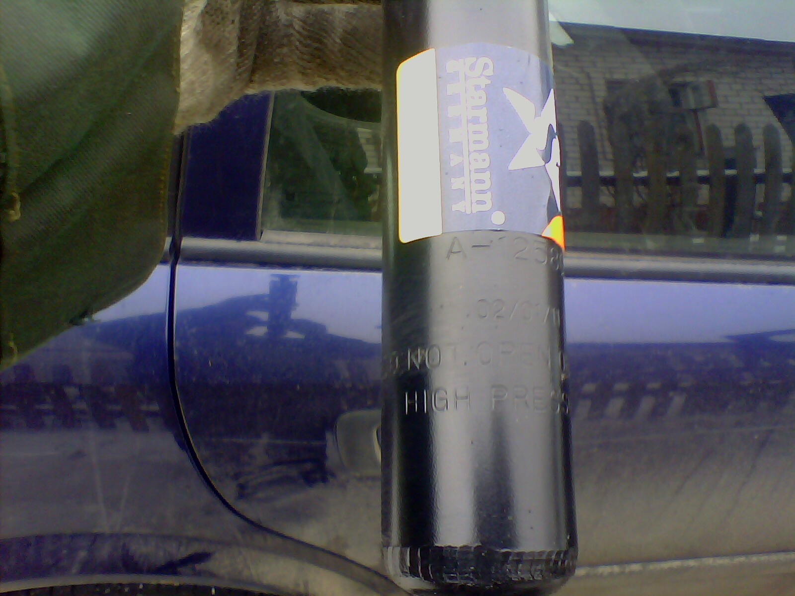

Отправлено 23 Ноябрь 2011 - 18:20
Цитата(Alex_Kon @ 31.3.2009, 19:48)
[attachmentid=30544][attachmentid=30543]
Не, и на самом амо тоже правильное название и код A-1258 G(выштамповано на корпусе), в сжатом состоянии одинаковы, а в вытянутом разные по длине(выдвигал до упора, предел чётко чуствуется), может это косяк производителя OPTIMAL?
Такая же ерунда, амортизатор OPTIMAL оказался на 4 см короче. Я все поставил, но мне не очень нравится,
так как теперь ход подвески оказался меньше. При раскачке на больших перевалах на скорости, мне кажется что хода не хватает и бъёт. Маркировка A-1258g, может и правда какой просчет производителя.[attachmentid=81756]

#420 Pavel-bbt
Pavel-bbt
  • Cообщений: 130
  • Город:Волгоградская обл
  • Автомобиль: Astra G Caravan, x16szr, 1998
Отправлено 24 Ноябрь 2011 - 11:38
Не спроста они самые дешевые. Скупой платит 2жды.
