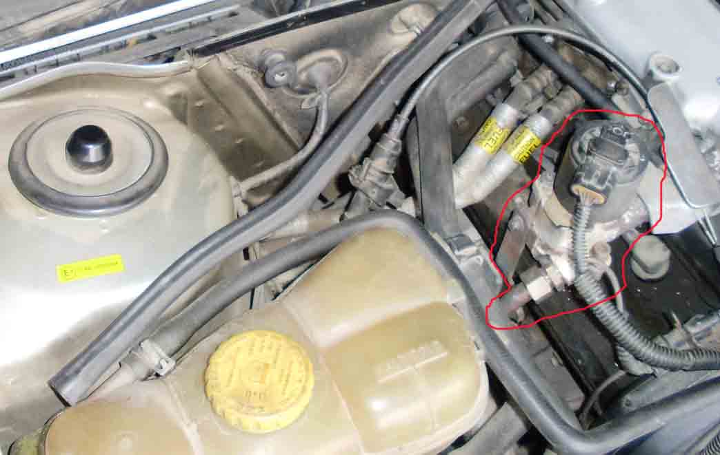

Слушай, а когда приподнимаешь верхнюю часть впускного коллектора (для откручивания дросселя), рециркуляция выхлопных газов не мешает?
В смысле прикрученная трубка с левой стороны?
[attachmentid=49706]
Нет. Приподнять надо совсем чуть чуть и в основном правую сторону.

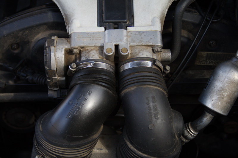

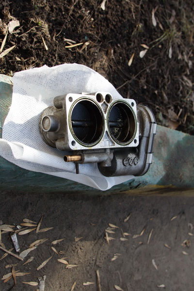

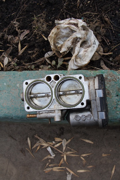

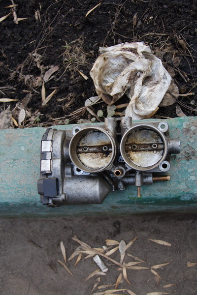

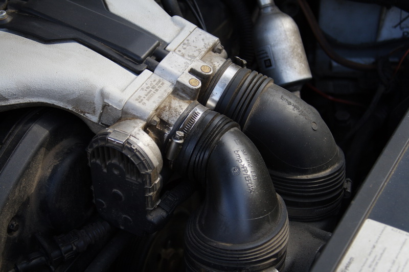

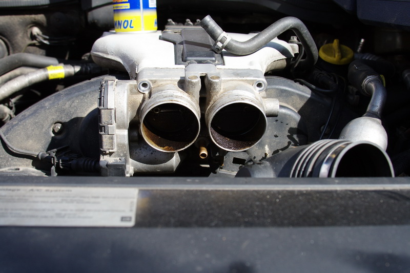

А вот и отчет по промывке на рестайле. Есть только один маленький камешек... но обо всем по порядку.

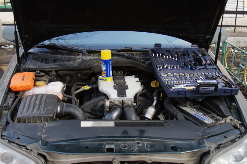

Готовимся к помойке...
[attachmentid=49812]

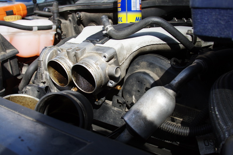

Изучаем пациента...
[attachmentid=49813][attachmentid=49814][attachmentid=49815]

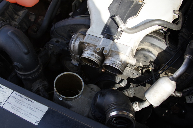

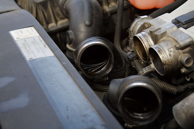

И так, пациент прикручен 4-мя болтами, к нему подведены две воздушные трубы, две трубочки с рассолом для подогрева, одна электро-фишка, одна вакуумная трубочка снизу и воткнута подлая вентиляция картера сверху.
Убираем подвод воздуха...
[attachmentid=49816][attachmentid=49817]
Видим, что вентиляция знатно все подзасрала. Инженерам разработчикам незачот т.к. вывод вентиляции загаживает все с обеих сторон заслонки.
Отсоединяем все, что отсоединяется и откручиваем все, что откручивается
[attachmentid=49818][attachmentid=49819][attachmentid=49820]

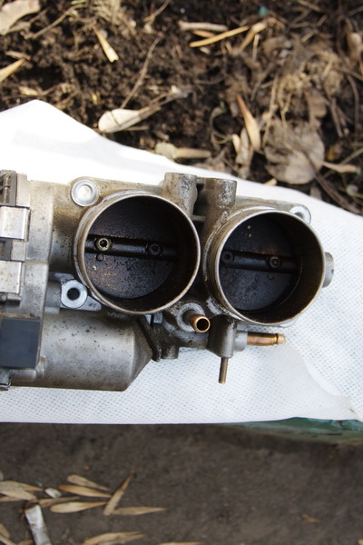

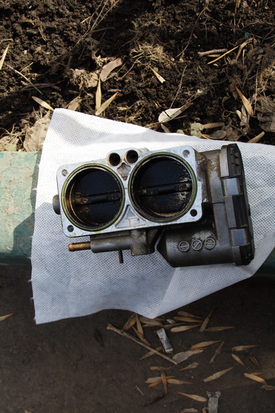

Заслонка висит на вентиляции. Аккуратно стягиваем ее... и она остается в руках у доктора...
[attachmentid=49821][attachmentid=49822][attachmentid=49823]
Тщательно все моем. В моем случае баллона оказалось маловато, так что запасайтесь как следует.
[attachmentid=49824][attachmentid=49825]
Установка производится в обратном порядке.
Результат после установки...
[attachmentid=49826][attachmentid=49827]

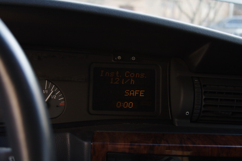

Положение заслонки определяется неправильно. Машина сильно богатит смесь. Правда прогревается почти мгновенно... но все равно не порядок. Видимо правы были люди говорившие про адаптацию заслонки.
Попробуем подумать. Компутер - дурак и почему-то не считает, что изначальное положение заслонки - закрыто. Интересно, что фактический расход воздуха его не волнует.
Ну что же, попробуем объяснить ему, что он дурак подручными средствами. А под рукой оказался только инструмент...
[attachmentid=49828][attachmentid=49829]
Как вы наверное догадались по надписи SAFE и сброщенным часам я просто скинул клемму с акумулятора. Щас поеду кататься, посмотрим как пойдет

К вопросу об адаптации.
Если у вас "плановая очистка", все на 99,9% будет ОК (адаптация не потребуется)
В моем варианте заслонка была настолько засорена (установлено ГБО) и засорен канал вентиляции картерных газов(малый) , что после промывки загорелся ЧЕК. "Покурил Мануал" где вычитал, что после замены блока дроссельной заслонки требуется его адаптация и тд и тп... короче самоадаптация не помогла, месяца 4 ездил с ЧЕКОМ. За это время купил ОП-КОМ.
Как-то приехал к ребятам промыть форсунки, начал углубленное изучение программы, случайно сбросил"адаптационные данные".!!! Машина после этого долго не хотела заводиться(почти посадил аккум).
Когда наконец завелась, дал поработать несколько минут спокойно на холостых, потом плавно погазовал... и ...о ЧУДО ЧЕК не загорелся.
Короче мойте и не парьтесь
