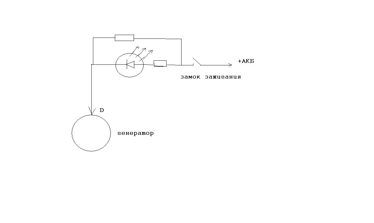

Неа. В панели приборов не лампочка, а светодиод. Он горит только при соблюдении полярности подключения. Если даже в генераторе все перемкнуть и +12 с генератора поидет в обратку на панель, светодиод не будет гореть т.к. + будет приложен к его катоду. А горит он только если + на аноде.
Смотрите упрощенную схему включения оного светодиода.
[attachmentid=80012]
Ищите, откуда берется + на аноде светодиода при отключенном зажигании. Либо замок зажигания, либо панель приборов.
не верю ! ))) после 99 года - может и так. а до 99 - так[attachmentid=80013]
но смысл в ваших словах есть. диод присутствует. значит от "обратки" гореть не будет. а при выключенном зажигании - не может в принципе. az.gif в общем - без стакана не разобраться. az.gif
cool.gif Мдя! У мя на астре 98г был светодиод. Тут, судя по схеме, лампа. А ежли к примеру пробить диод...Стакана будет мало, тут без поллитры никак!!! az.gif
