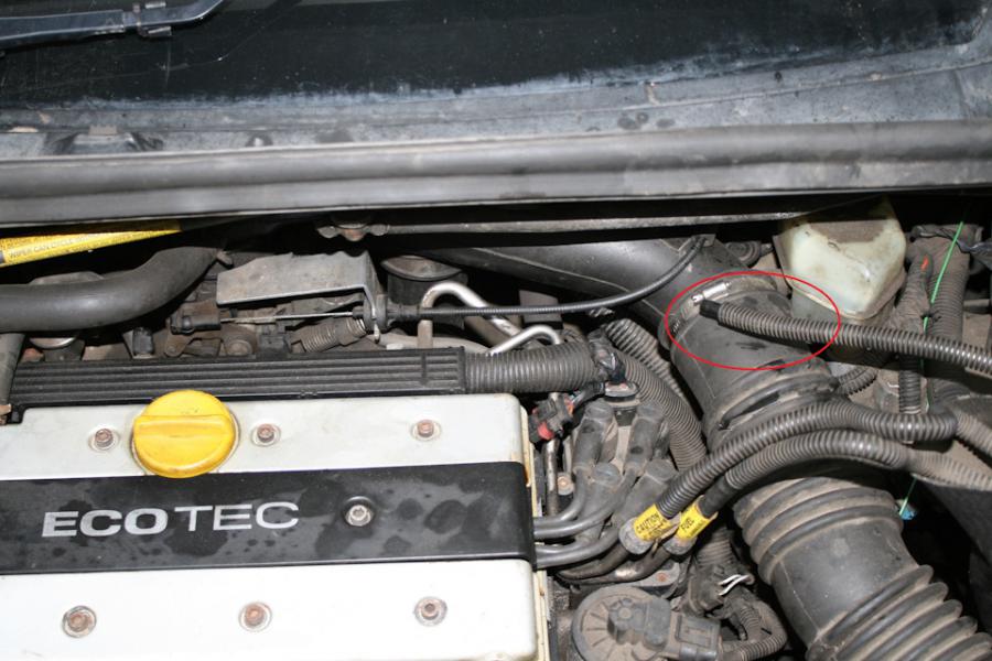

Отправлено 15 Апрель 2017 - 18:19
Подскажите что за трубка и куда и откуда она должна идти?
#183 forummen
forummen
    Модератор ветки Синтра
  • Cообщений: 2 262
  • Город:Рига/Латвия
Отправлено 16 Апрель 2017 - 16:00
Это вентиляция топливного бака. Идет во впускной коллектор. Ищи вторую трубку, из которой он выпал.

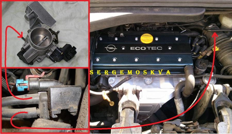

#184 sergemoskva
sergemoskva
  • Cообщений: 4 256
Отправлено 16 Апрель 2017 - 21:45
Arabeski
- думаю поймёшь .
  • kukusya и Arabeski сказали спасибо
#185 Arabeski
Arabeski
  • Cообщений: 15
  • Автомобиль: Sintra 2.2 бензин
Отправлено 18 Апрель 2017 - 15:27
Arabeski
- думаю поймёшь .
Спасибо! А что это за штука, к которой она подключена, похоже она у меня стоит за катушкой, чуть ниже, правильно? И не хватает соединительной трубки...

Отправлено 18 Апрель 2017 - 15:43
Это контрольно-испарительный клапан (деталь номер 4 на схеме). Который соответственно открывает или закрывает вентиляцию.
