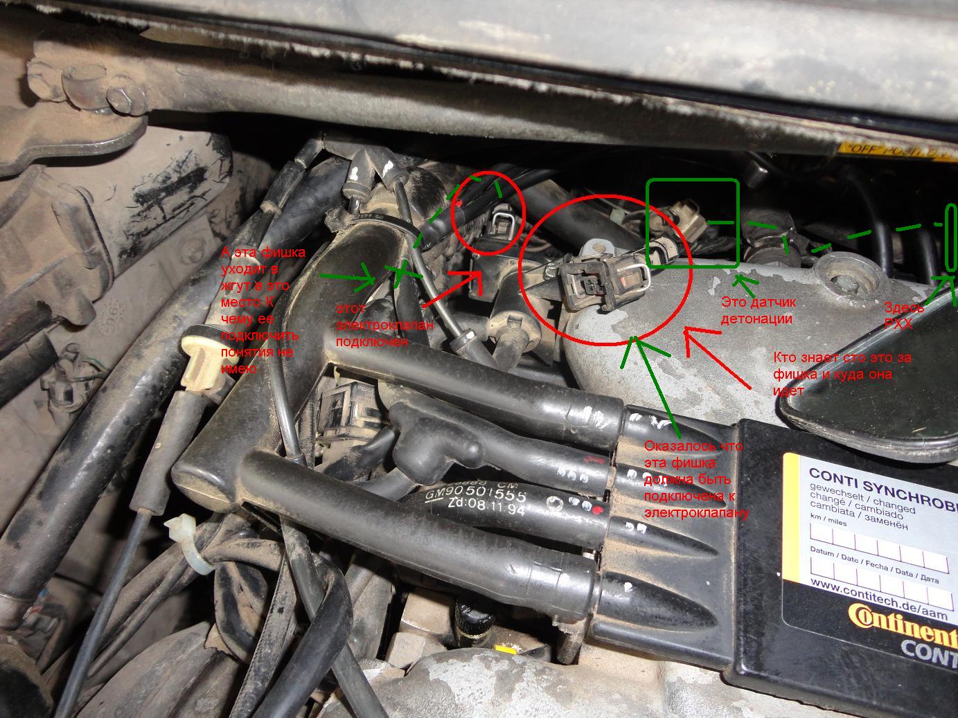

Меняя свечи нашел фишку ни куда не подключенную про нее мне еше при установке газа сервисники говорили(может кто знает что это). Кстати на электро клапане что рядом подключена точно такая же фишка один в один

Сори на работе картинка не открывалась.
Серега огромное спасибо где ты берешь эти чертежи? У тебя нет случайно еще разводки вакуумных трубок? А то у меня одна трубка снизу под коробкой заглушена не знаю от куда она и никак не могу найти провод который идет к датчику уровня масла в поддоне датчик есть а провода нет Ж(

Схемы мне давали немецкие синтроводы и я им пользуюсь ( на немецком ). У кого-то есть ссылка откуда её скачать на немецком . У меня есть ещё ТИС 2000 на русско-английском и хорошо работает . Там есть схемы для Синтры . Его можно скачать с инета .

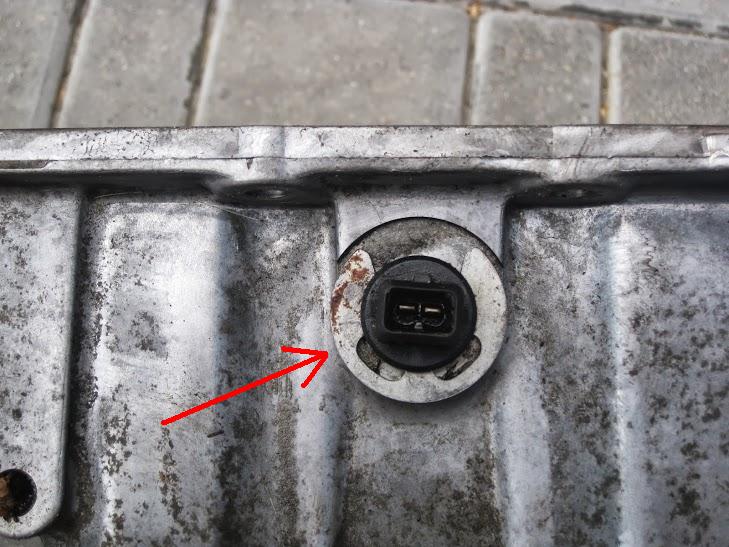

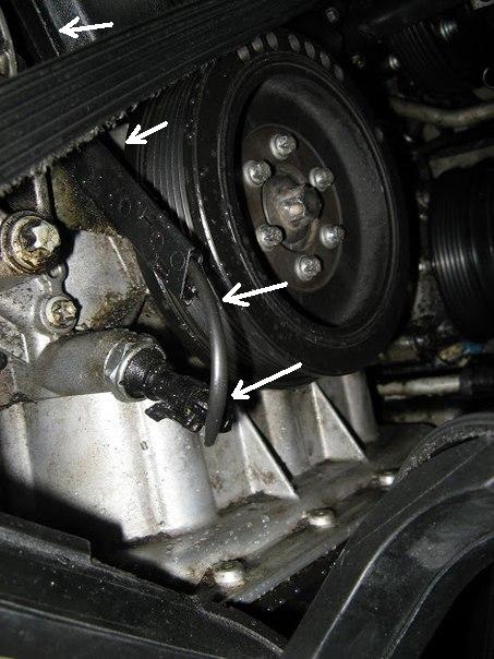

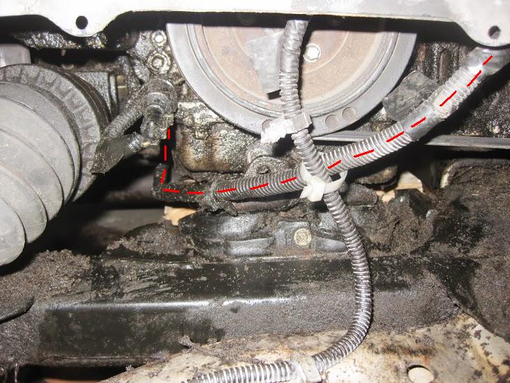

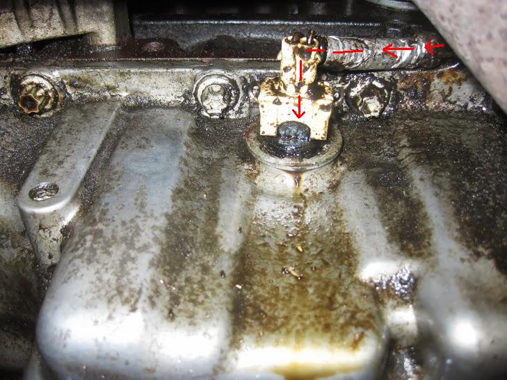

Провод с разъёмом , как сказали мне немецкие синтроводы , идёт вверх , вдоль защиты ГРМ , и входит в жгут проводов , в который входят провода от разъёмов 3 , 4 , 5 показанных на картинке в сообщении # 143 ( ССЫЛКА )
Фотка провода , идущего от датчика .

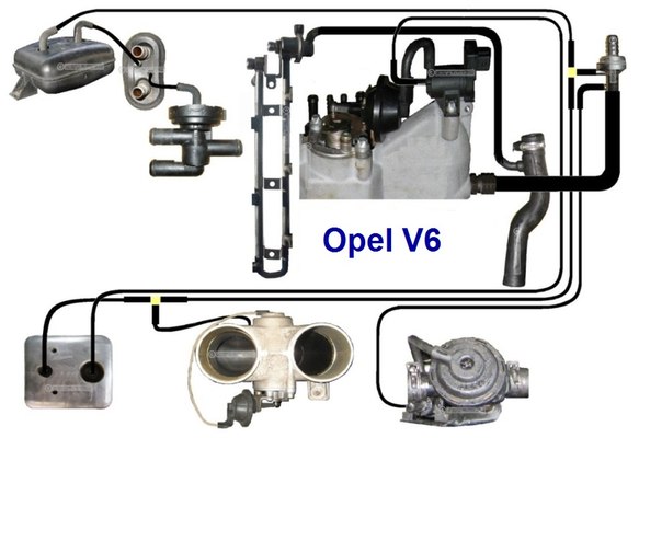

Конкретно для Синтры 3.0 я не нашёл . Вот для V6 ( или Вектра , или Омега , или Астра - точно не знаю ) - есть разводка . Может кто ещё подскажет - такая в Синтре разводка или иная .

Это фото датчика давления масла нужно уровня у меня он на поддоне

Цитата(sergemoskva @ 15.8.2013, 8:54)
Спасибо сергей мне твоя информация очень помогла оказалось в электро клапан подключена не та фишка. И при наборе больших оборотов выскакивала ошибка на клапане.
Но вопрос откуда теперь фишка что была подоткнута на электро клапан так и остался.
Сейчас просьба к владельцам машин с X30XE посмотрите пожалуйста какого цвета у вас фишки на какой датчик у меня:
Белая (мама) на обоих датчиках детонации
Серая (мама) на РХХ
Черная (мама) на оба электро клапана на инжекторе
У меня предположение может эта фишка каким то переходником идет на датчик уровня масла в поддоне?
Сегодня тестил все это дело ОП комом. После того как поменял черные фишки местами ошибка Р1110 пропала. Одно бесит ошибки 0330 и 0335 не хотят уходить а ведь я поменял и датчик детонации Bosch(тот что со стороны радиатора ) и датчик коленвала(Hella). Может я не тот датчик детонации менял ?
У вас , на "трёшках" , два датчика детонации ( 1 и 2 - соответственно код ошибки 0325,0326,0327,0328,0329 и 0330,0331,0332,0333,0334 )
Датчик № 1 ( 0325 ) находится со стороны перегородки салона
Датчик № 2 ( 0330 ) находится со стороны радиатора , который ты и поменял (значит правильно )
Попробуй сбросить ошибки и посмотри , появятся они обратно или нет ( за исключением 0335)
А вот датчик КВ менять было не обязательно . Ошибка 0335 всегда показывает , когда двигатель не работает .
