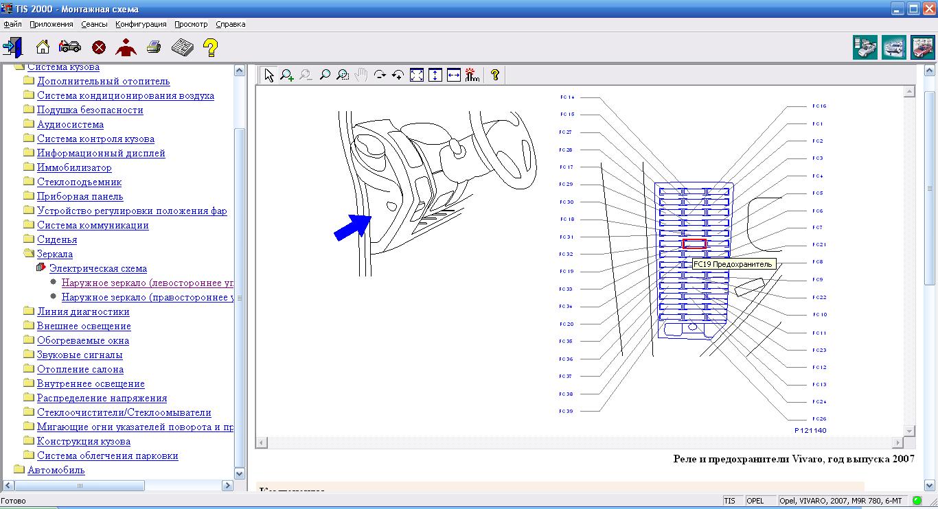

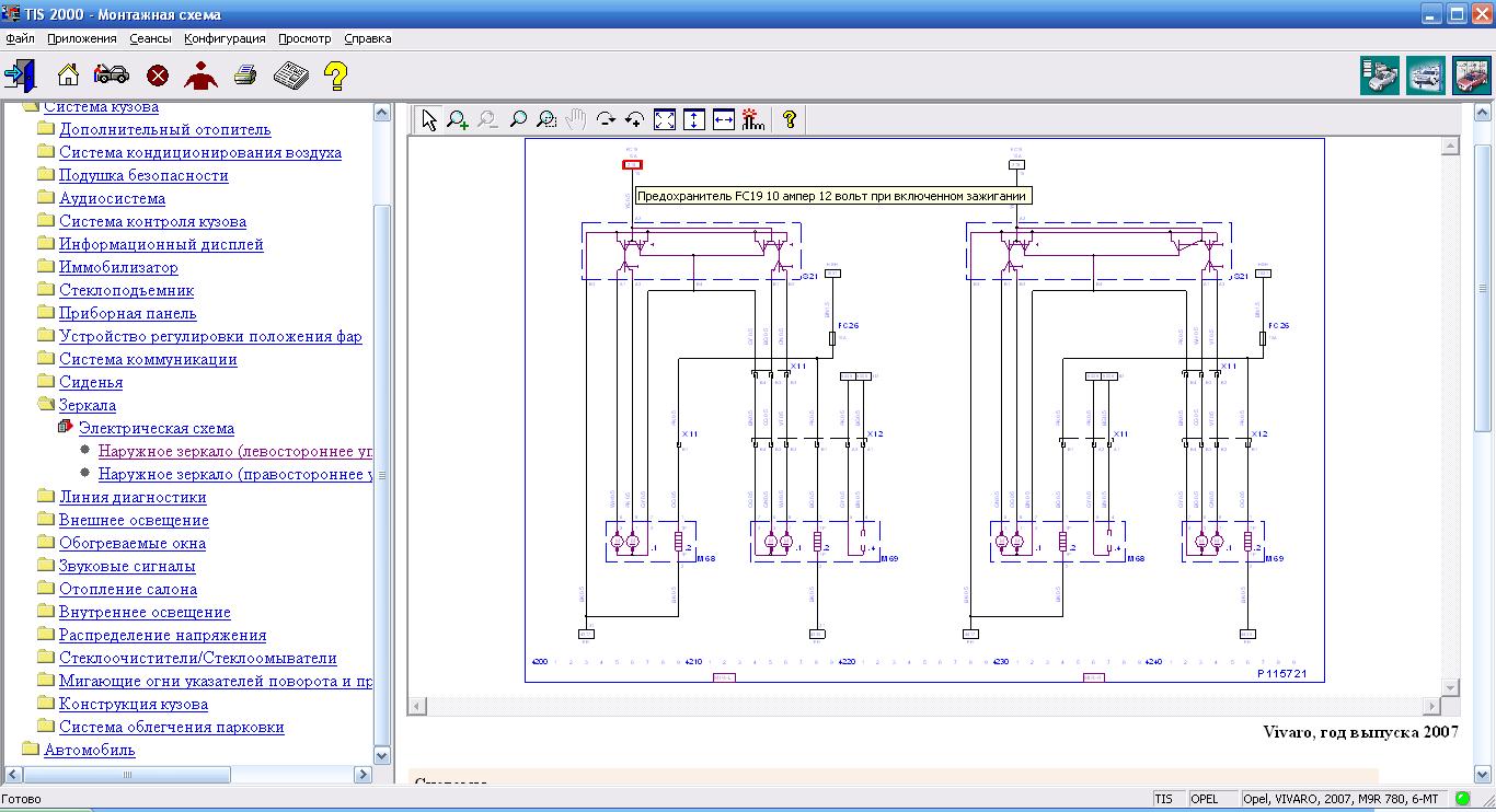

Цитата(dimasic-kd @ 3.4.2012, 19:53) Просмотр сообщения
Господа,что-бы не плодить новой темы спрошу здесь.Т.к это наиболее близкая тема.После зимы перстали работать регулировки обоих зеркал.Юзание форума и изучения "мануала" ни чего не дало так-же не нашол предохранителей на эту регулировку.Хоть на скорость это не влияет всёравно не люблю когда в машине чтонибудь не работает.Помогите советом.
Этот предохранитель еще и на стопы идет --- что у тебя с ними?
У меня у знакомого тоже такая фигня была --- слетел разъем какой то в двери внутри.
