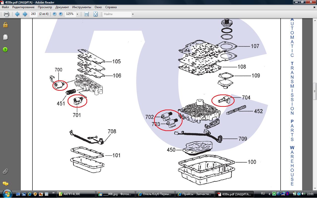

В коробке всего 5 соленоидов. В малом поддоне - блокировки гидротрансформатора и соленоид давления. В большом - соленоиды переключения 1-2, 3-4 и 2-3 (вот эти я и хочу поменять), а также соленоид тормозной ленты.
[attachmentid=51188]
Цитата(perdun @ 21.4.2010, 21:33)
так 1-2 и 3-4 это 1 соленоид? или 2? а фильтр от опеля чо не хош ставить? или от бмв круче? rolleyes.gif
Соленоид 1-2, 3-4 производит переключения с первой на вторую и с третьей на четвертую. Фильтр оригинал от опеля стоит две с небольшим тысячи, от БМВ - тысяча с небольшим. А если нет разницы...
Странно когда была проблема с переключениями заехал в сервис и там сказали что скарей всего нужно будет поменять 2 саленоида которые отвечают за переключения передач...,а там их оказывается 3....

Их действительно два, которые отвечают за переключение smile.gif Просто 1-2,3-4 - это один соленоид. А какие проблемы с переключениями были? Замена помогла?
