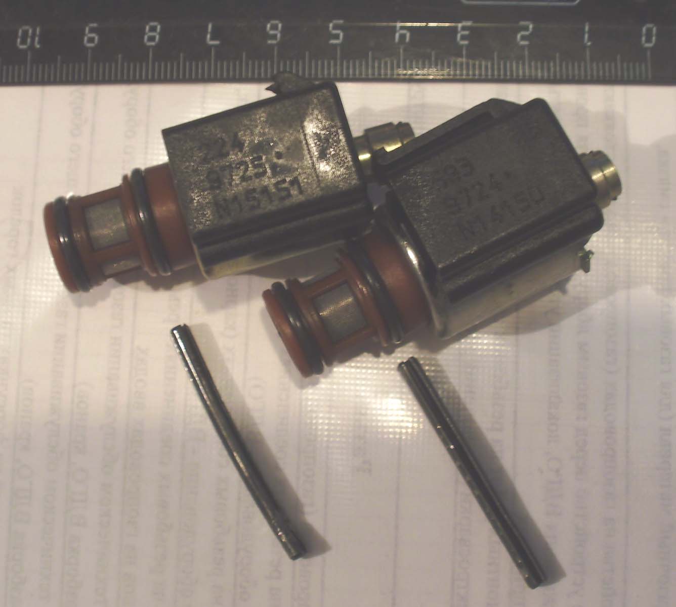

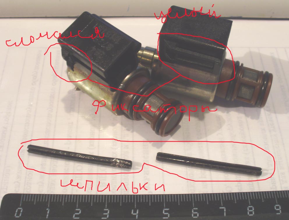

Те самые, которые крепт соленоид! Да... с ними гемор есть. Хотя одна у меня вышла хорошо, а вот со второй помучился. Они больше на втулки с боковым продольным распилом похожи. Я вытаскивал кусачками. Как зубы. ОЧЕНЬ аккуратно.
Общий вид двух соленоидов и шпилек
[attachmentid=51304]
Номера соленоидов. Каккой из них кто забыл...
[attachmentid=51305]
Внимание! Очень хрупкие фиксаторы и гадкие на вытаскивание шпильки. Фиксатор сломал от легкого касания, а шпильку выковыривал кусачками.

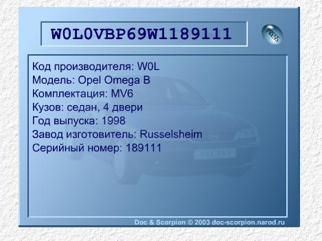

Полезная инфа. Повидимому не слили достаточно масла и оно окислось. А вот насчёт МV6 только с 3х литровым движком, как вы выразились в одном из постов-враки. [attachmentid=51318]
http://prostoauto.ho...ctest/omega.htm

Цитата(Орел ПРОФИ @ 24.4.2010, 21:51) Просмотр сообщения
в этой же статье , переписке "клаксоновской", указано и про 2,5 V6 моторы....ближе к концу, ну а вообще тема не раз обсуждалась, и есть даже дизеля последних годов дорестайла с комплектацией MV6....не у меня)
Не убедил абсалютна http://www.vsemplus....j_kadillak.html az.gif
