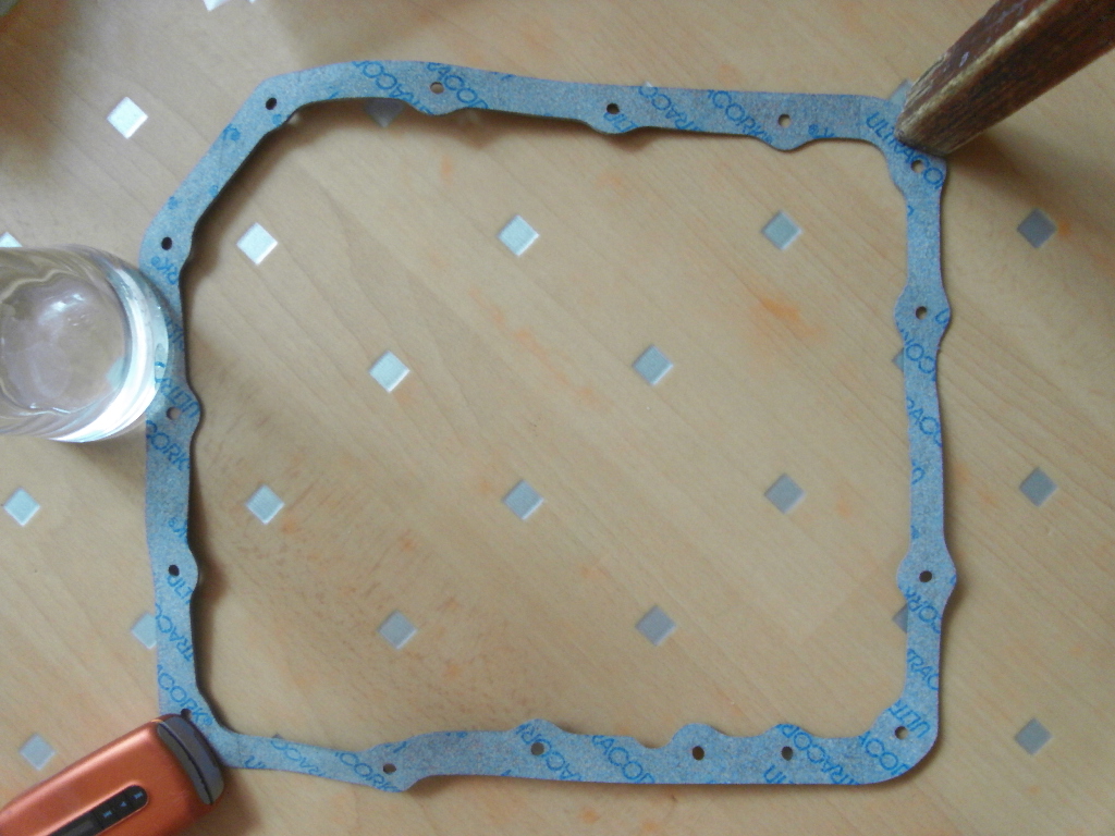

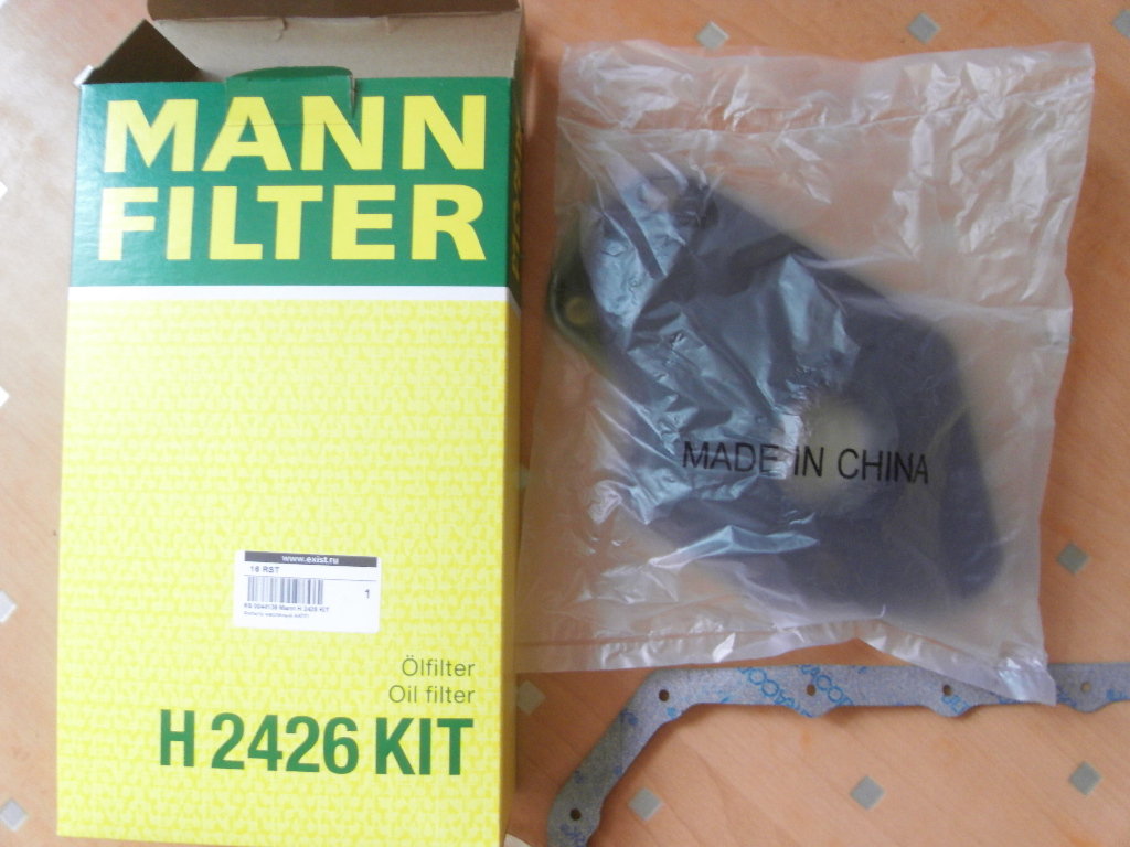

мне ремонтеры АКПП еще советуют почистить/полирнуть саму плиту, раз уж собрались менять соленоиды
стоить будет 4р, про гарантию еще не спрашивал, но на соседнем форуме человеку не помогла замена соленов и пришлось чистить плиту(при той же проблеме - не было одной пердачи)
а вот и суперMANN...... китайский, а в других комплектах тоже по 2 прокладки? у меня щас 1 стоит (или они так спрессовались?)

Мда, забрал сегодня фильтр с прокладкой (Vaico V20-0318), по ходу дела не подойдет прокладка.[attachmentid=54837]
