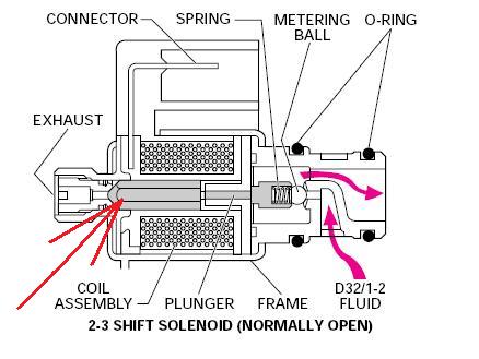

Я менял соленоиды потому что шток соленоида 2-3 на горячую подклинывал (во всяком случае мне так обяснили коробочники) и иногда не включалась 3 передача, соленоид 1-2, 3-4 за компанию поменял, чтоб дважды не лазить. Если передачи включаются во время, без сильных ударов, пробуксовок, то соленоиды переключения работают.

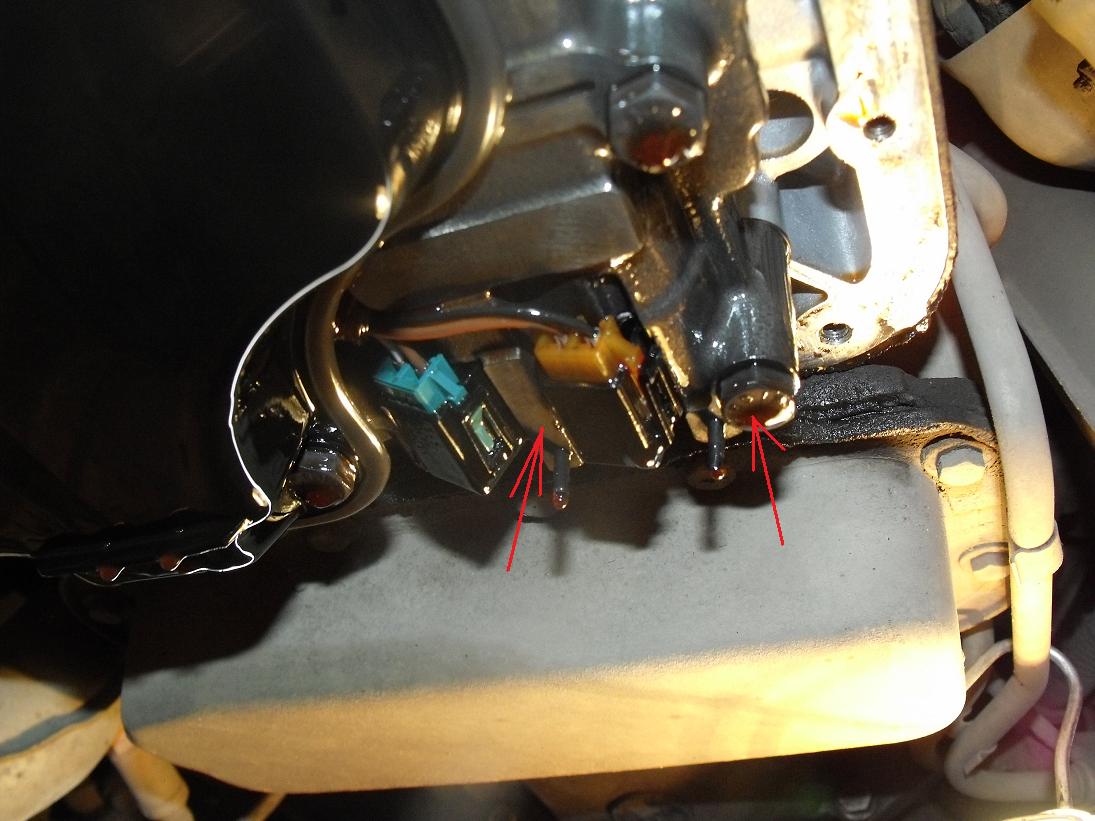

А у тебя стопорные штифты легко достались? На вид (судя по твоей фотке) они обычные штифты жигулевские напоминают, которыми большие гайки завальцовывают... Может их новые подобрать от чего-то можно, на всякий случай, а то вдруг они не полезут, да погнутся...
Штифты я вынимал, зажимая их кусачками и, опираясь на площадки, указанные на фотке, вытигивал их. Дело, не сказать что сильно сложное, но повозиться надо. От чего подойдут не знаю, я их заказал, но пришли они недели через две после того как поменял сами соленоиды biggrin.gif
