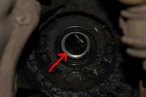

Сегодня начал ремонт, перед разборкой еще раз осмотрел. как мне советовали шрусы, при заведенном моторе вкл передачу и начав дергать за левый шрус услыщал не сильный хруст и сама полуось имеет нууу небольшой люфт, решил вытянуть полуось, вытянул, самый край, там где стопорное кольцо на шлицах, что заходят в деференциал облизаный, НО самое главное, завел авто, вкл передачу, гля на привод, а он вращаеться, значит что то с внутреннем шрусом или  нет. подскажите, для ясности несколько фото
001.jpg облизаный край
002.jpg то где вращается
