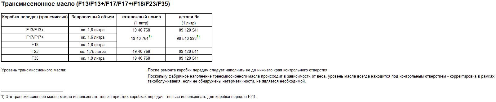

Кто в курсе, сколько нужно лить масла в коробку на мотор 2.2DTi? А то я когда сливал пролилось дофига.
#45 VVV
VVV
  • Cообщений: 1 920
  • Город:Брянская область
Отправлено 27 Июнь 2013 - 19:37
Вот из ТИС

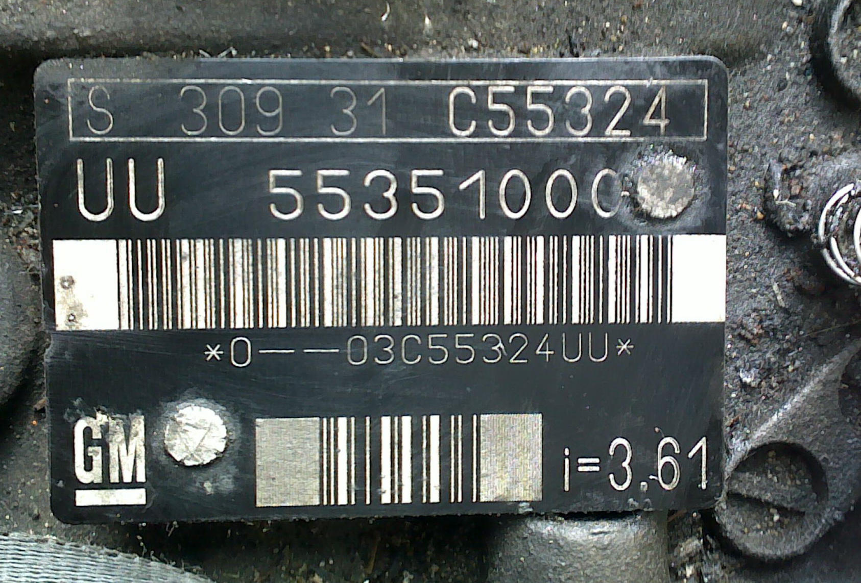

Вот данные с моей КПП.
[attachmentid=105145]
Согласно этой таблице, вроде как у меня F35

Отправлено 29 Июнь 2013 - 13:36
Что-то я лоханулся с F23. У Вас в натуре F35 cудя по таблице
#53 VVV
VVV
  • Cообщений: 1 920
Отправлено 29 Июнь 2013 - 17:53
Да, должна быть F35 http://www.opel-info...triebe/f35.html
