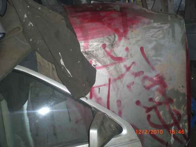

а это капот который запоганили пиииии....
[attachmentid=51672]

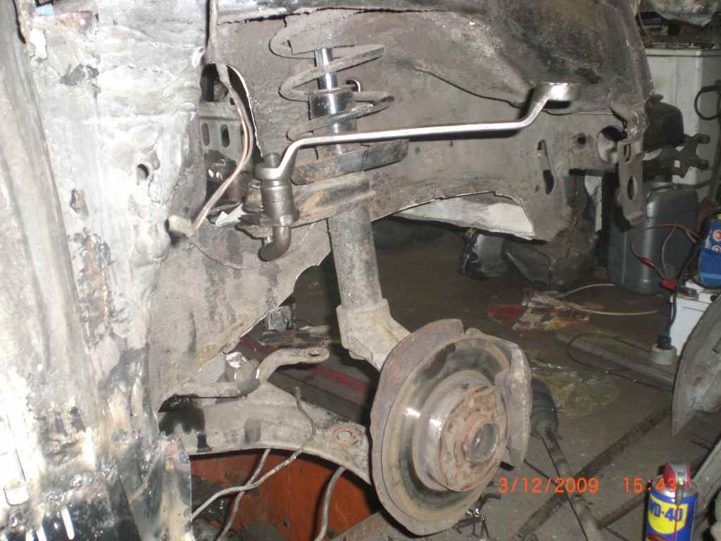

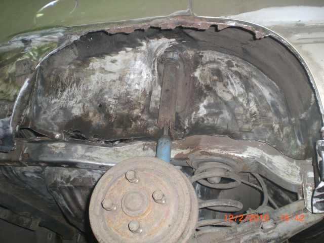

Проолжу свой рассказ.

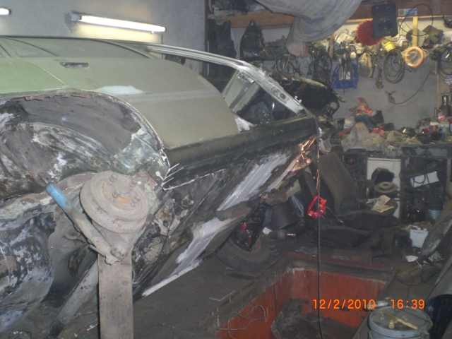

после передней подвески,мы с моим корешом перевернули машину набок,чтоб удобнее было зачищать дно.Ему кстати какраз вернули права и все запчасти с арх-ка возили на его машине,за что огромное спасибо ему.тачка у него конечно самая крутая -ВАЗ 2106(машина-зверь)))))
[attachmentid=51708]-здесь он как всегда проводит диагностику авто с помощью ноги)))

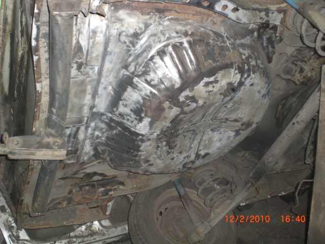

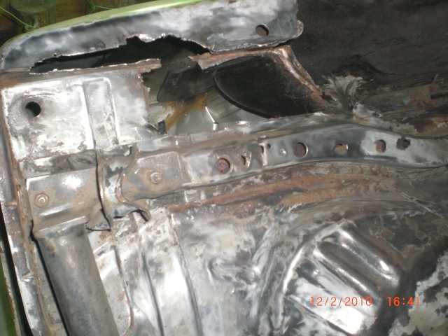

в ходе зачистки обнаружилось несколько миллиардов дыр,на фотках только крупные дыры,все что меньше размера руки я нефоткал.
[attachmentid=51705]
[attachmentid=51706]
[attachmentid=51709]
[attachmentid=51703]
а это мои арки,тоснее то что осталось)
[attachmentid=51704]

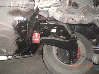

Далее я срезал старые(не все,а только то,что сгнило)и приварил новые арки.Было очень сложно их подогнать в районе где она заходит под дверь,чтоб зазор с двух сторон был одинаково идеален.фотки будут завтра, as.gif обещаю.
а вот пока фотка выставленного и проваренного рычага(вид с низу)который покрыт сначала преобразователем ржавчины,затем антикорозийной грунтовкой и наконец мастикой.
[attachmentid=51863]

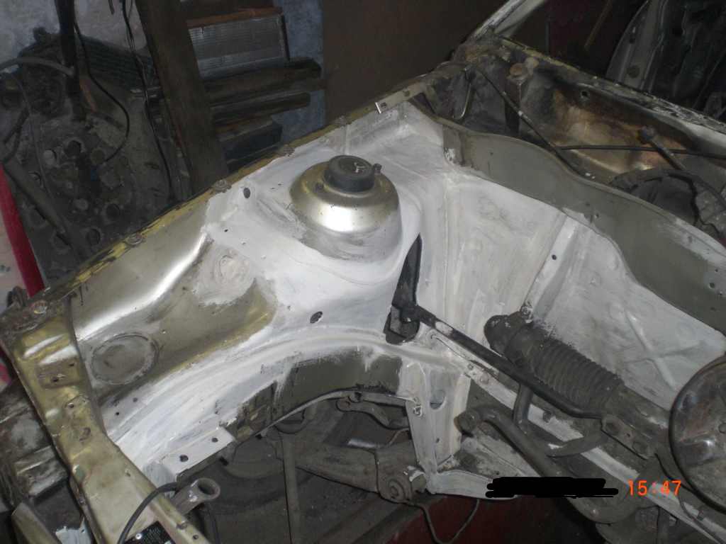

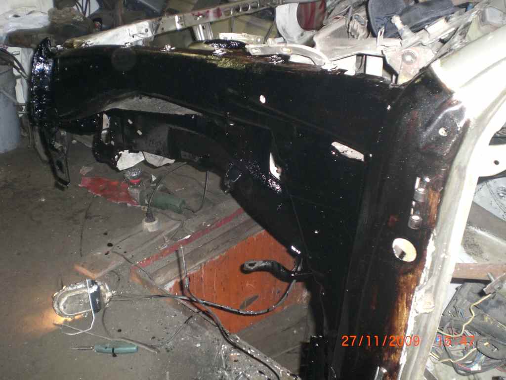

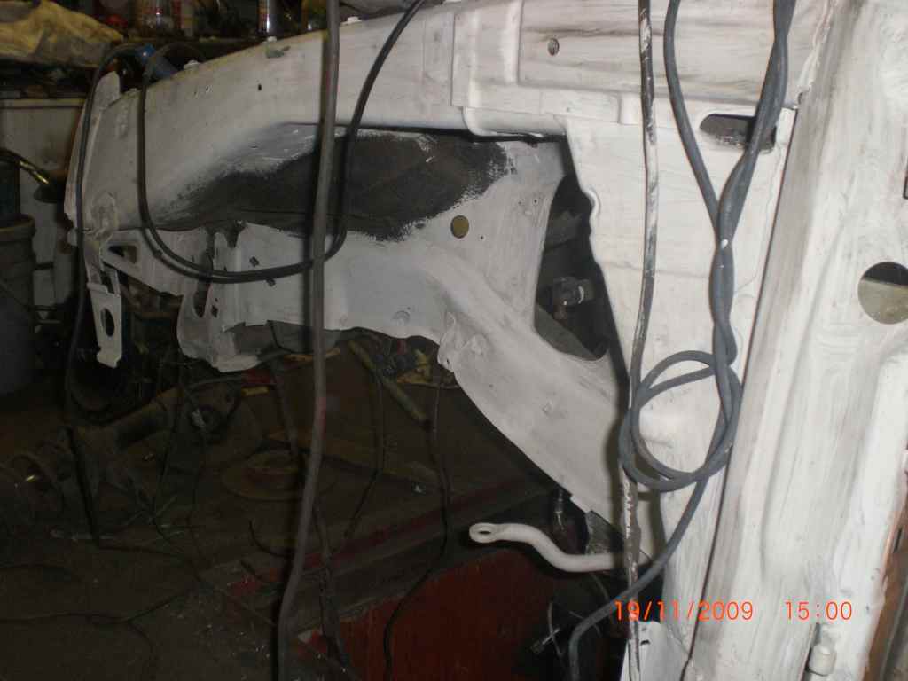

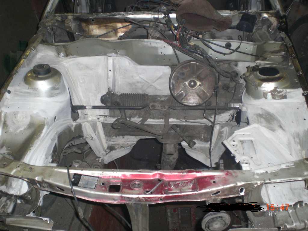

Продолжим.Занялся моторным отсеком,вычистил всю грязь оттуда,обработал преобразователем всю ржавчину,зашкурил,и начал замазывать грунтовкой (кисточкой для начала).
[attachmentid=51916]
[attachmentid=51915]

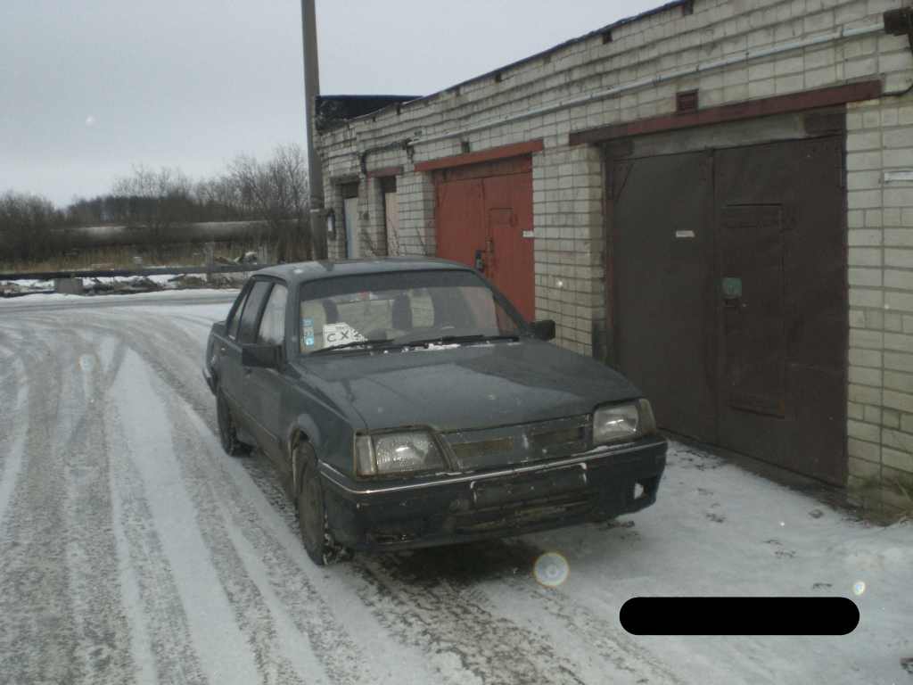

Все это время я ездил вот на этой ласточке-моей первой машинке opel ascona 1,6.,которая кстати возит меня уже гдето 4 года без особых проблем. forever.gif flag.gif forever.gif
[attachmentid=51917]
