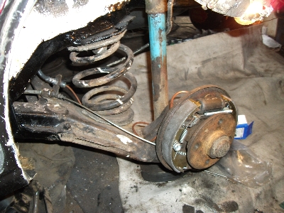

итак.пойдем дальше.
Занялся задней частью.
Загрунтовал арки,
розобрал тормоза,
снял трос ручника,затем поставил
новый ручник,
тормозные колодки,
барабаны,
всякие пружинки,
цилиндры тормозные.
собирал я это 2 дня,т.к.там система авторегулировки колодок,а рисунки в книжке нечеткие и непонятно что,где ставить.Ну вроде собралэто,поставил,затем поставил медные тормозные трубки(маленькие)кот идут от цилиндрика в шлангу.Затем поставил шланги,все соединил,подключил.
Поставил бензобак(пока б/у,но вскоре заменю на новый),а то старый тек ручьем.Теперь осталось только магистральные трубки из вазовских переделать и все,можно проверять работу тормозов,заодно кстати разобрал и прочистил передние тормозные супорта,смазал,подкрасил,пока походят,но в скором времени однозначно менять на АТЕ.(пока ненашол,где можно новые купить и скока они стоят).Далее,какраз за это время подсохла грунтовка,я покрыл арки толстым слоем мастики в 3 слоя,чтоб наверняка.(а также залил случайно им все волосы и терь немогу это смыть(хорошая штука,ничем несмывается). as.gif
здесь новые арки,замазанные грунтовкой внутри и по шву,(в кадр попала моя девушка ph34r.gif )
[attachmentid=52039]
это новые барабаны,мелочь(пружинки,палочки) я фоткал нестал
[attachmentid=52040]
это наконецто правильно установленные тормоза уже со второй стороны(раз 10 разбирал обратно,чтоб понять как что должно стоять)
[attachmentid=52041]
ну а это покрытая арка мастикой,с другой стороны тоже самое,смысла фоткать я неувидел,да и лень уже было.
[attachmentid=52042]
У МНЯ ВОПРОС КАКОЙ ДВИЖОК СТАВИТЬ 1,3 или 1,6?что лучше?посоветуйте кто знает.кстати шрусы у меня маленькие,на 1,6 я еще думаю пойдут а дальше слабовато будет.

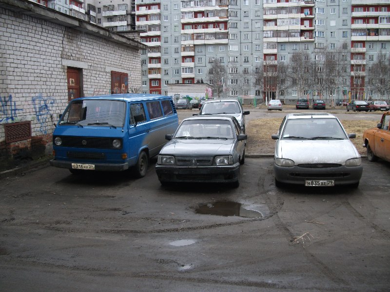

а вот мои машинки на данный момент,вчера сфоткал
1-ФОЛЬКСВАГЕН Т2(прошлым летом ездили на нем в ейск)
2-ОПЕЛЬ АСКОНА 1,6(моя первая машинка)
3-ФОРД ЭСКОРТ 7(машина моей девушки,но езжу щас я т.к.свою делаю)
Цитата(MAX770 @ 7.5.2010, 20:29) Просмотр сообщения
Если я понял тебя правильно ты имеешь ввиду сам механизм автомата? Его в наличии не бывает только на заказ - я себе узнавал но так и не поменял пока. У меня барабаны широкие но думаю автоматы одинаковы для обоих вариантов. Кстати на дэу нексиа точно такой же механизм
да,распорная планка с калесиком такая,в наличии кстати в архангельске есть кокраз на широкие барабаны(от вектры )в евромоторс,но на узкие сказали неподходят.

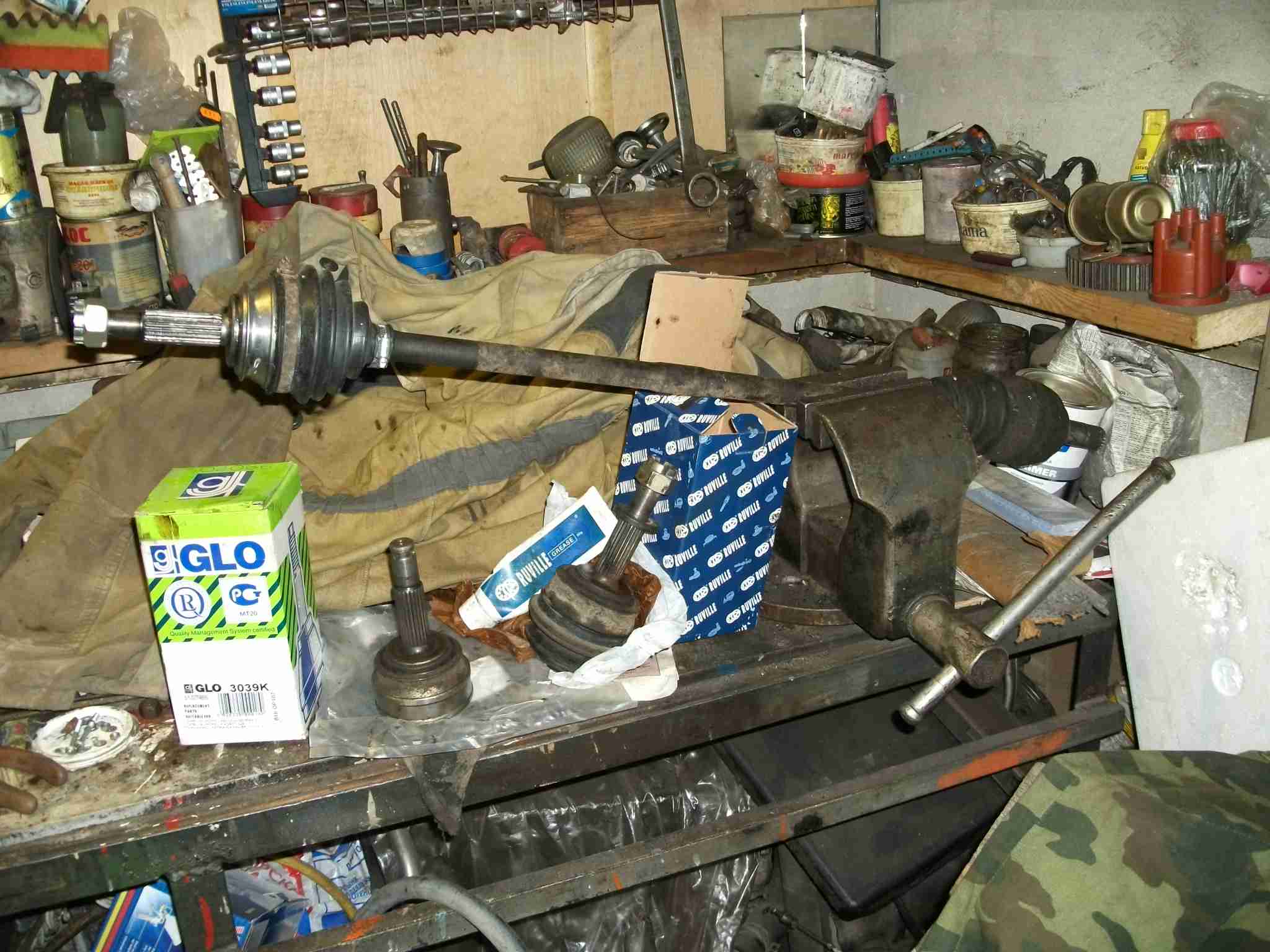

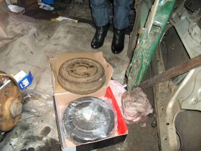

Итак сегодня наконецто добрался до гаража,а то гулянки,гулянки..Вобщем решил поменять наружные шрусы,купил давно,а поменять собрался токо сегодня.Дк вот.Пол дня мучался,ковырялся отвертками чтобы разжать стопорные кольца и снять шрус.Затем надел пыльники,набил шрус смазкой,хотел ставить и тутт.......НИКОГДА НЕПОКУПАЙТЕ ШРУС ФИРМЫ "GLO",в комплект почемуто невходит новое стопорное кольцо.Пришлось снимать со старого,это несложно конечно,но всеравно...,Поставил шруз,одел пыльник,и ....новая проблема.Те хомутики,которые входят в комплект какието нечесные,сколько немучился,так и немог их застегнуть,получается всегда слабо.Но решение нашол быстро,сганял быстренько в магазин и купил обычные хомутики(под отвертку)подобных размеров,после чего вернулся в гараж и быстро внедрил их на место.Далее я взялся за другую сторону,там прошло все гладко,в комплекте шло кольцо(шрус фирмы РУВИЛЬ),чему я был очень рад.Короче все быстро собрал и сфоткал напоследок.
[attachmentid=52166]

У разных производителей разный подход к сопутствующим деталям. Бывает даже что ШРУС и без пыльника идет. Тут цена определяет значение (но невсегда)

ШРУСы фирмы GLO очень даже неплохие.Кольцо с ними идет но оно приклеено внутри коробки скотчем. Хомуты тоже неплохие,просто после застегивания хомута нужно сжать выступ на нем бокорезами.
нифига!!!!!!нет там стопорного кольца,я потом съездил в магазин,чтоб сказать им че за фигня,а они мол показали еще 3 таких шруса и там тоже небыло кольца,может левая партия каканить у них,незнаю,А к рувилю оно кокраз было приклеено в коробке скочем.
И я неговорю,что фирма дерьмо,я говорю что некомплект какойто(нечено так с их стороны)А о качестве узнаем на ходовых испытаниях,я спецально взял 2 разных,шоб узнать кто дольше проживет))))) forever.gif

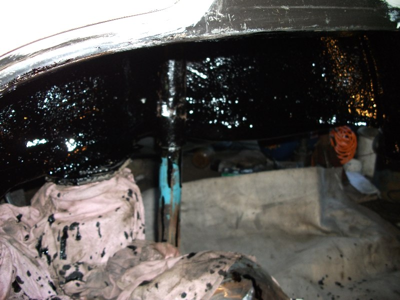

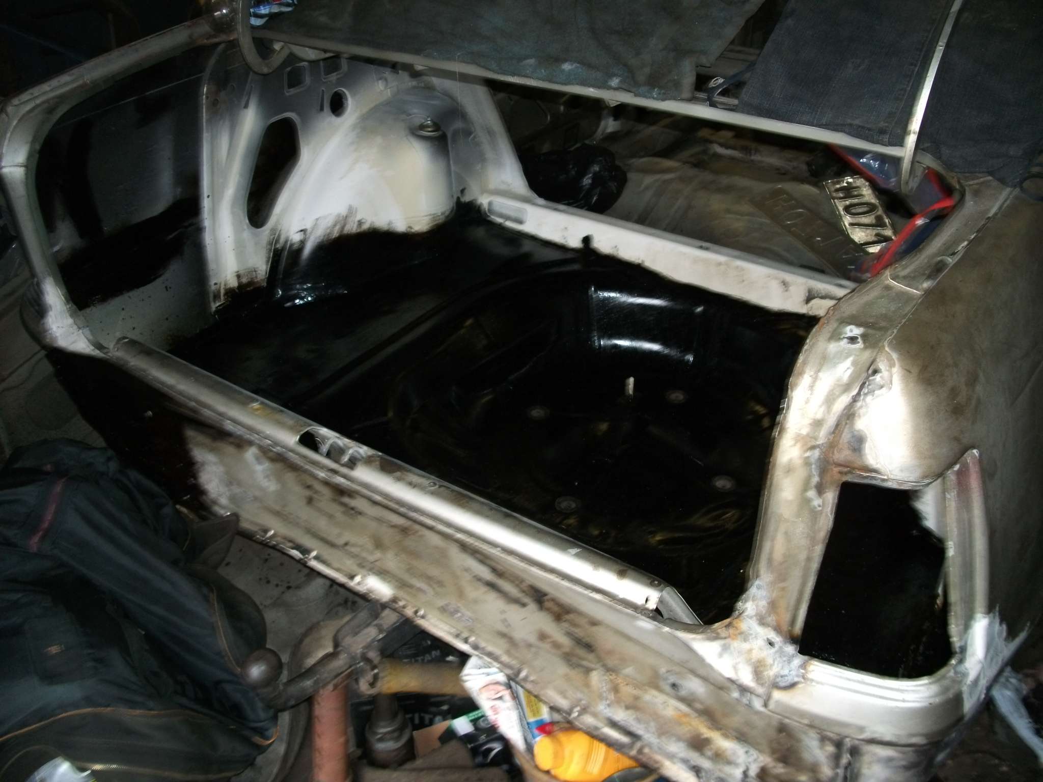

Сегодня покрыл дно багажника мастикой,терь чуствую буду долго ждать,пока высохнет.,также зашкурил моторный отсек,завтра буду красить.
[attachmentid=52216]
[attachmentid=52217]

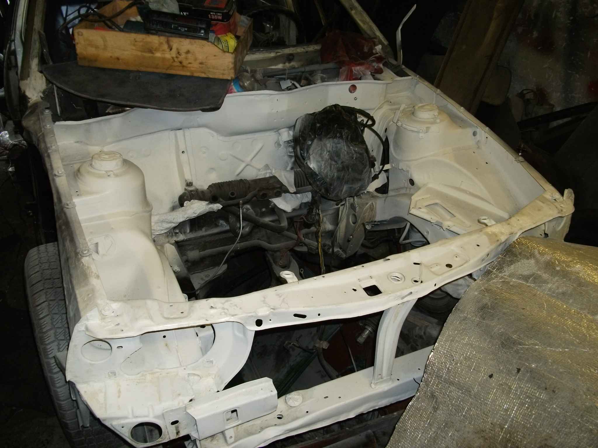

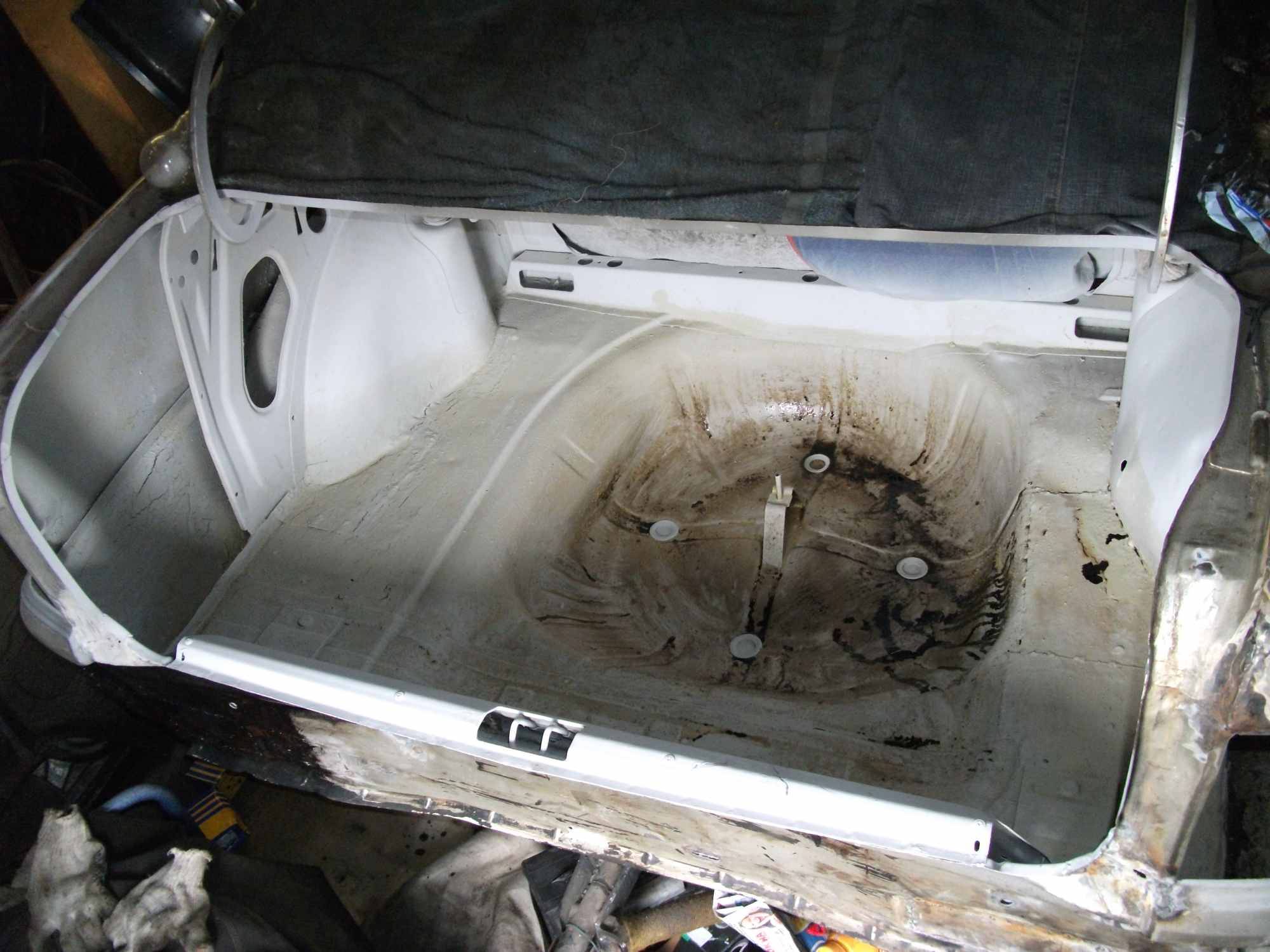

Седня покрыл багажник грунтовкай,и появилась проблема,грунтовка стала как бы трескатся и вся мелкими точечками покрылась,как то некрасиво вышло,придется завтра все растворителем смывать,шкурить и все заново blink.gif aq.gif as.gif
также полностью зашкурен покрашен грунтовкой моторный отсек,после чего прошолся нулевочкой,штоб идеально гладко было.
[attachmentid=52286]
