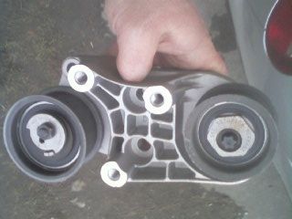

Приобрел 2.6 вектра все нравится вот только столкнулся с проблемой скажите в росии есть этот комплект роликов и ремень грм VKMA 05501 ПОТОМУ ЧТО В Украине я его временно найти немогу предлагают заменный но он не подходит разница одно крепление не совпадает на 1 сантиметр.[attachmentid=87398]а предлагают другой

ОЛЕГ130588,
2,6 это 141 kW? Типо Irmsher motor?
