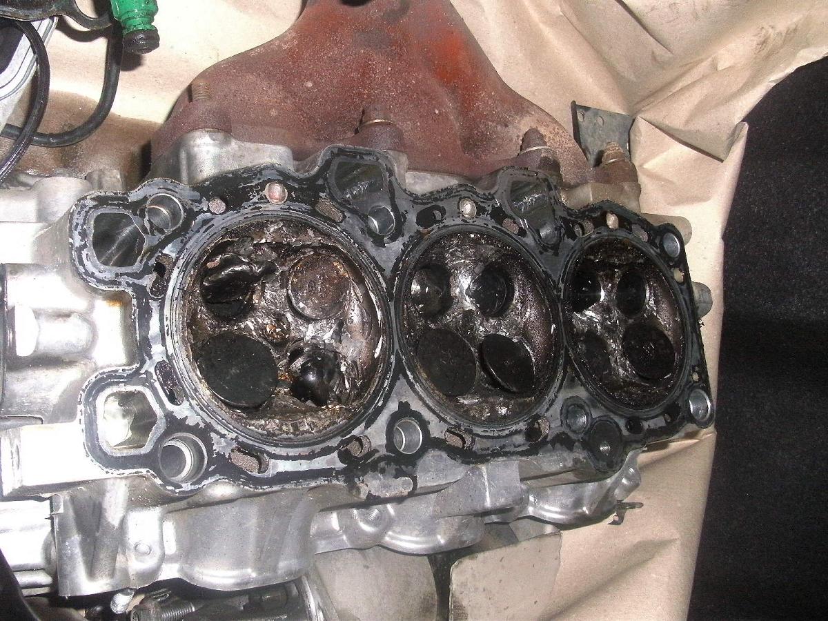

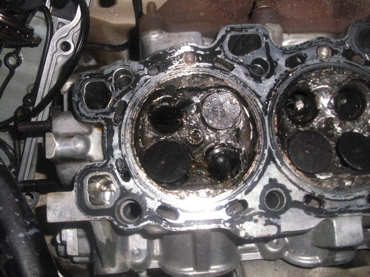

Вот такие бывают последствия обрыва ремня ГРМ на скорости 110 км/ч (двигатель аналогичная V-образная шестерка, сегодня вскрыли)!
[attachmentid=59123][attachmentid=59122][attachmentid=59124]
