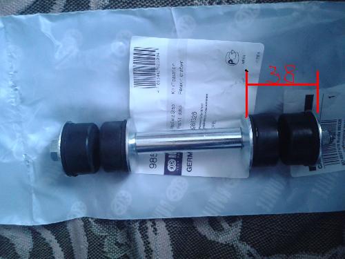

Забрал сегодня 2 новеньких "стойки стабилизатора".
Завтра или на выходных поставлю.

каталожный номер комплекта и сколько в наших рублях7
Я из беларуси, покупал на exist.by
Стоит 1 штука 40 000 бел. руб. Номер: 985326

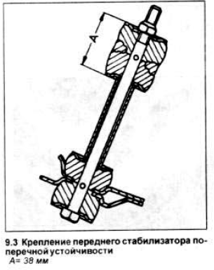

Спасибо. А есть где , инфа по правильной настройке , затяжке ,резинок стабилизатора .
Сообщение отредактировал Shcapkov: 27 Март 2013 - 20:11
#1066 VIK11
VIK11
  • Cообщений: 832
Отправлено 27 Март 2013 - 20:44
38 мм между шайбами.
Это с обоих сторон и шайбы, не влючаем в размер ?

Отправлено 27 Март 2013 - 23:29

Цитата(field @ 28.3.2013, 0:29) Просмотр сообщения
[attachmentid=102017]
понятно , вместе с шайбами . спасибо.
