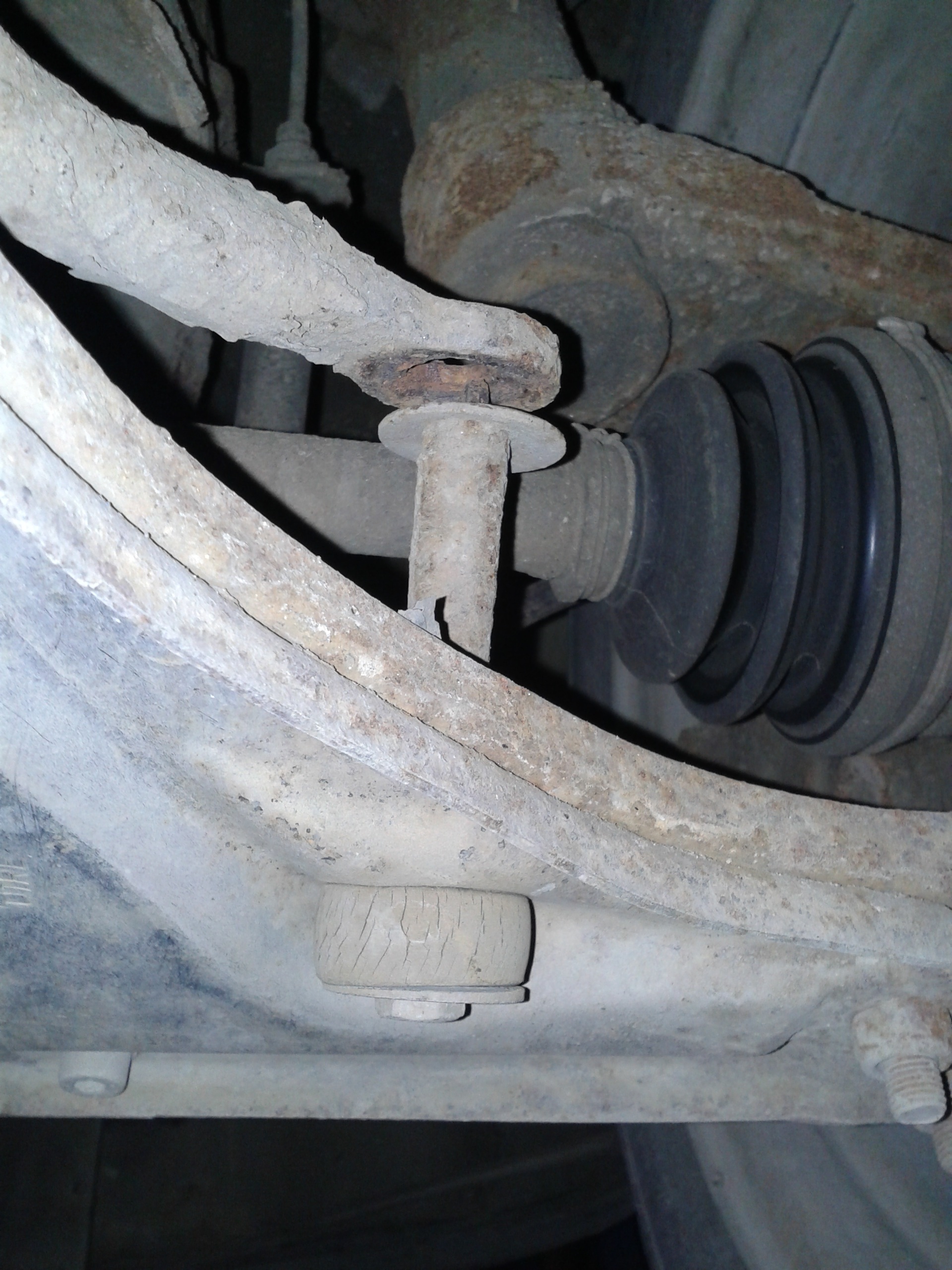

#1038 field
field
  • Cообщений: 58
  • Город:Беларусь, г. Жодино
  • Автомобиль: Opel Ascona 1.8i (1984)
Отправлено 24 Март 2013 - 21:26
Заметил что отвалилась какая-то хреновина. Подскажите пожалуйста:
1)Можно ли так ездить?
2)Как эта хрень называется, и что делает?
3)Сколько примерно будет стоить, если покупать?

Это крепление рычага поперечной устойчивости. Не рекомендую так ездить.
Там болт, гайки, шайбы, резинки. Стоит не дорого.
Рекомендую скачать книгу по эксплуатации и ремонту Асконы и изучать, чтобы не плодить пустяковые темы. На форуме должна быть ссылка.
Это "крепление штанги стабилизатора" (как это написано в exist.ru) - соединяет край рычага поперечной устойчивости с рычагом подвески.
Без этой детали ездить можно, но:
1. Задолбает стук
2. На большой скорости при входе в поворот и наезде на камешек возможен отрыв колеса от дорожного полотна (короче сцепление с дорогой будет хуже)
Криминала нет, но лучше всё починить.
