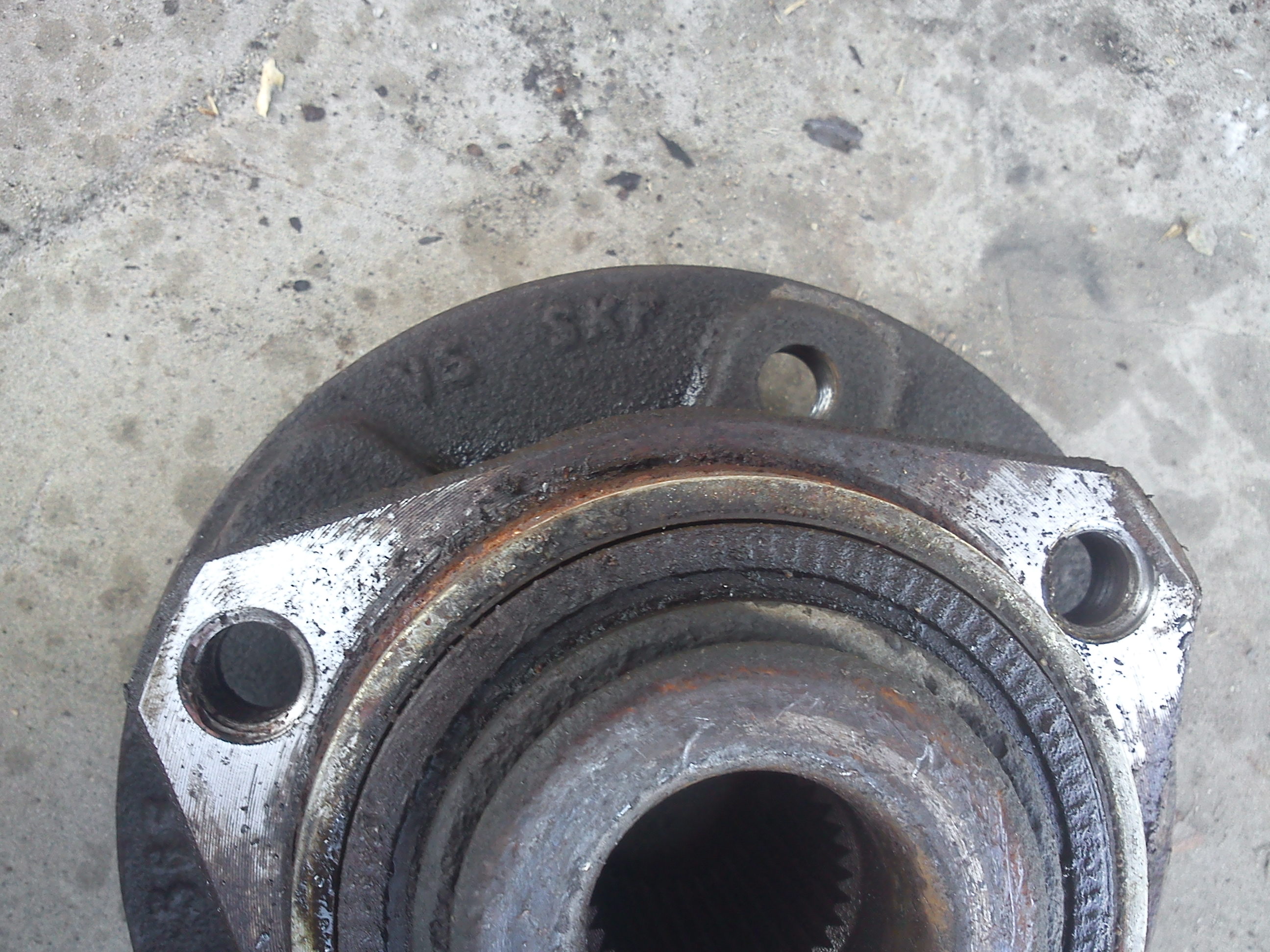

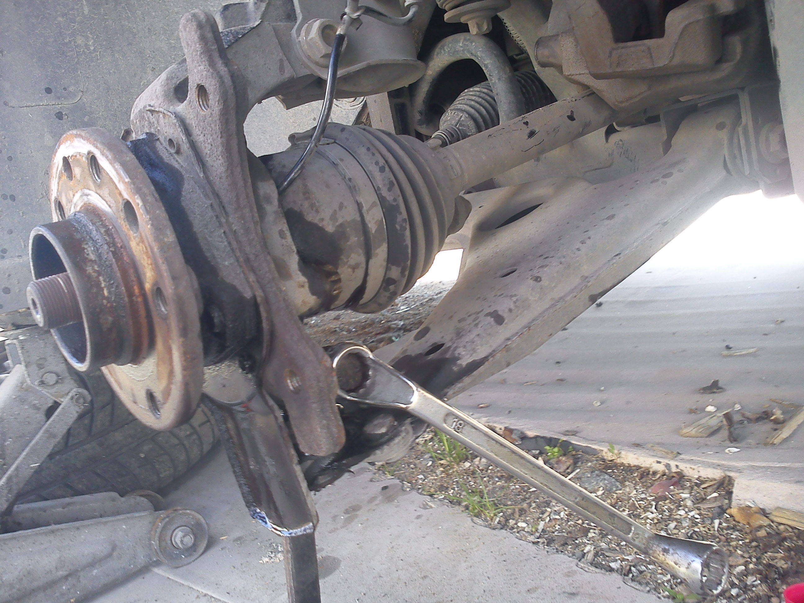

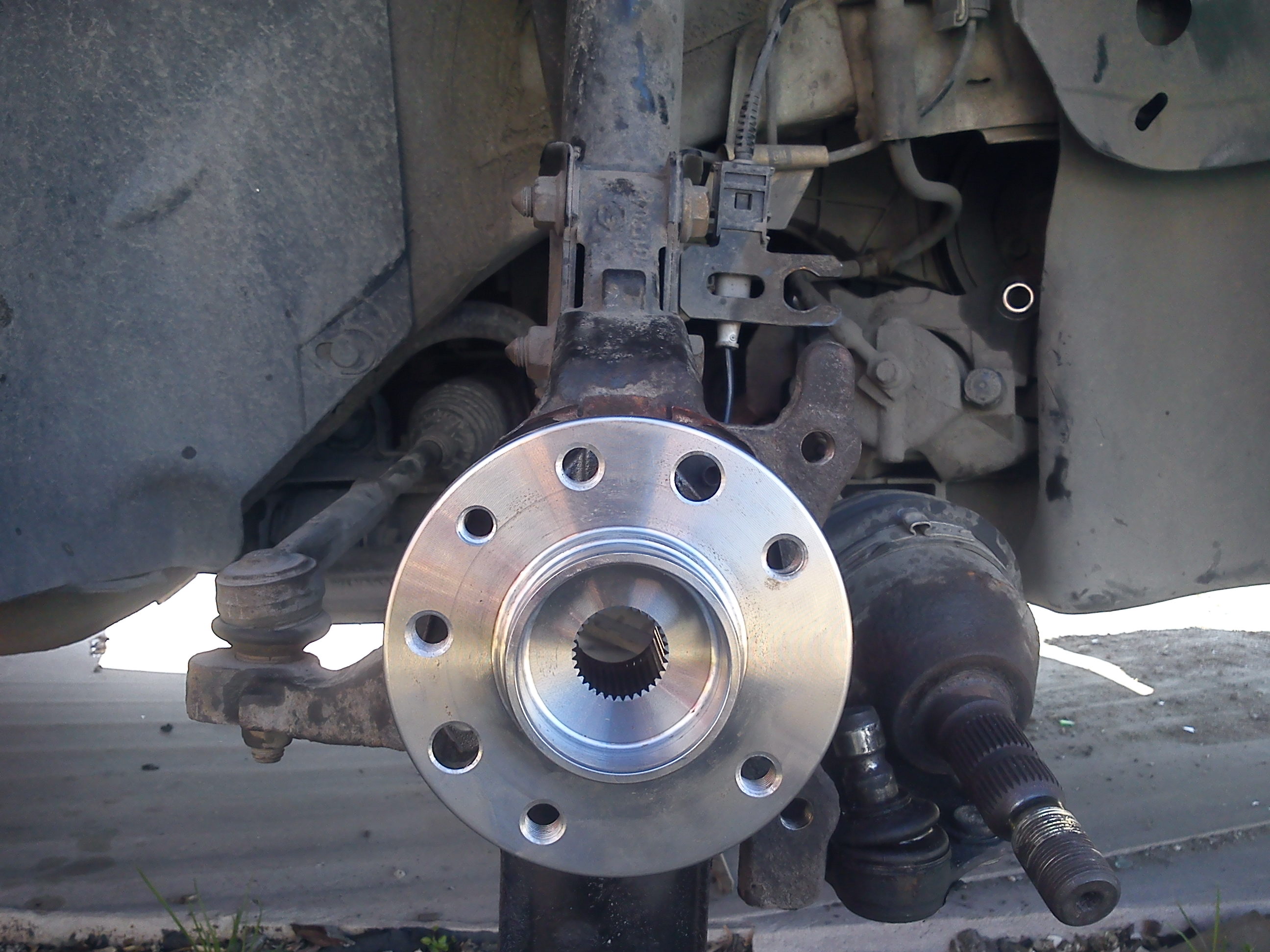

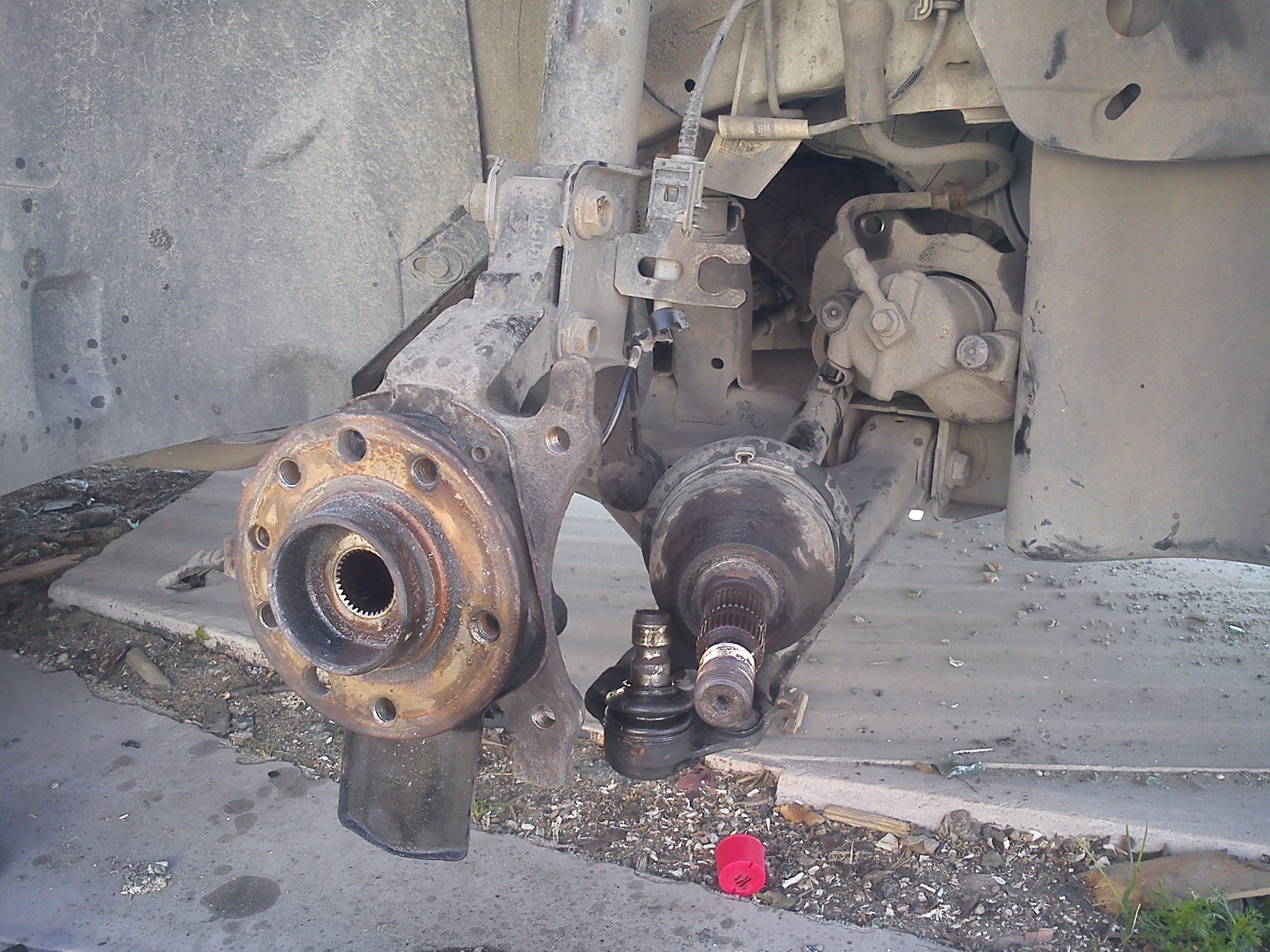

сегодня менял ступицу. вот фоты:
что-то я не могу фоток больше четырех выложить=(
