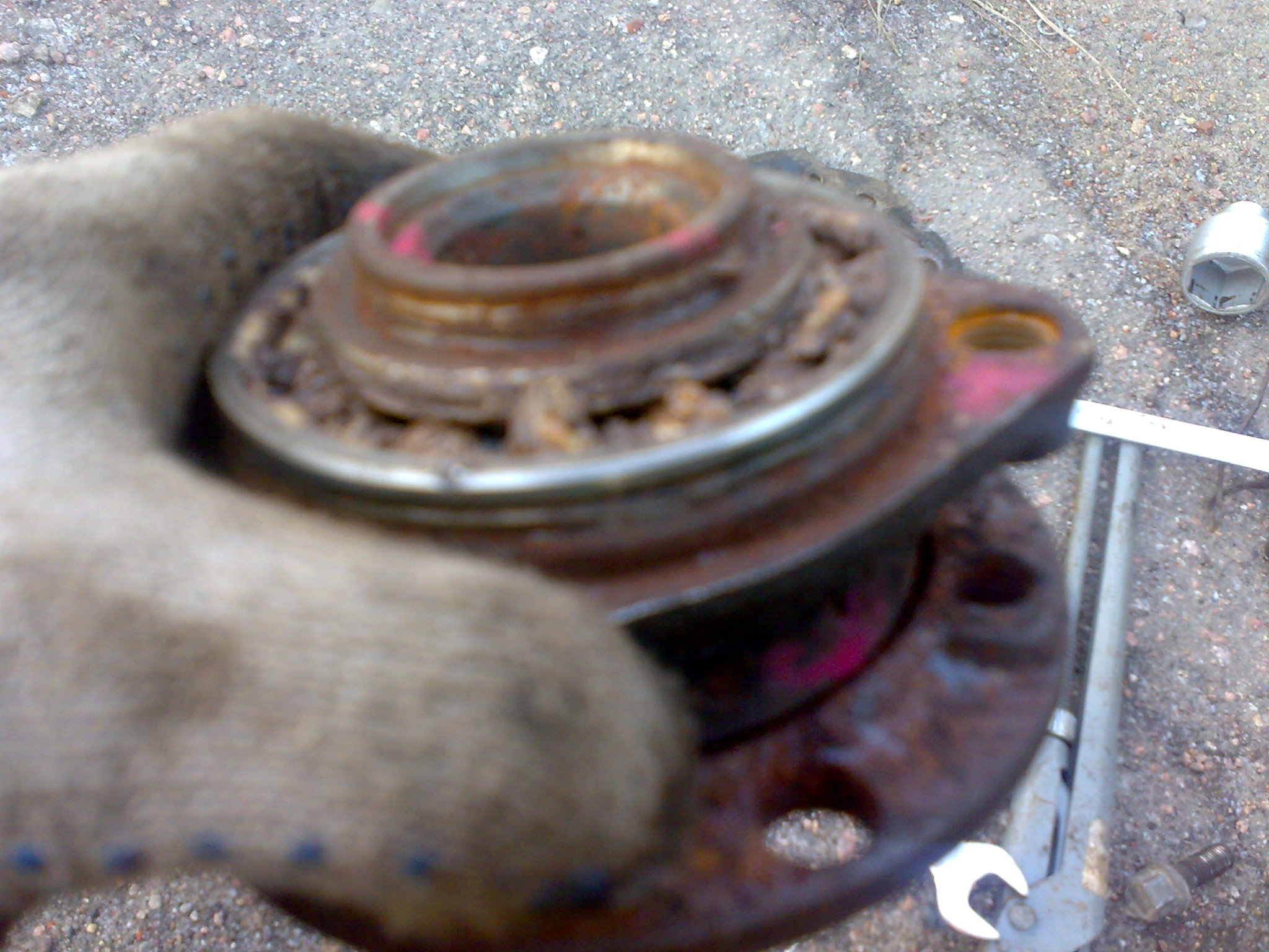

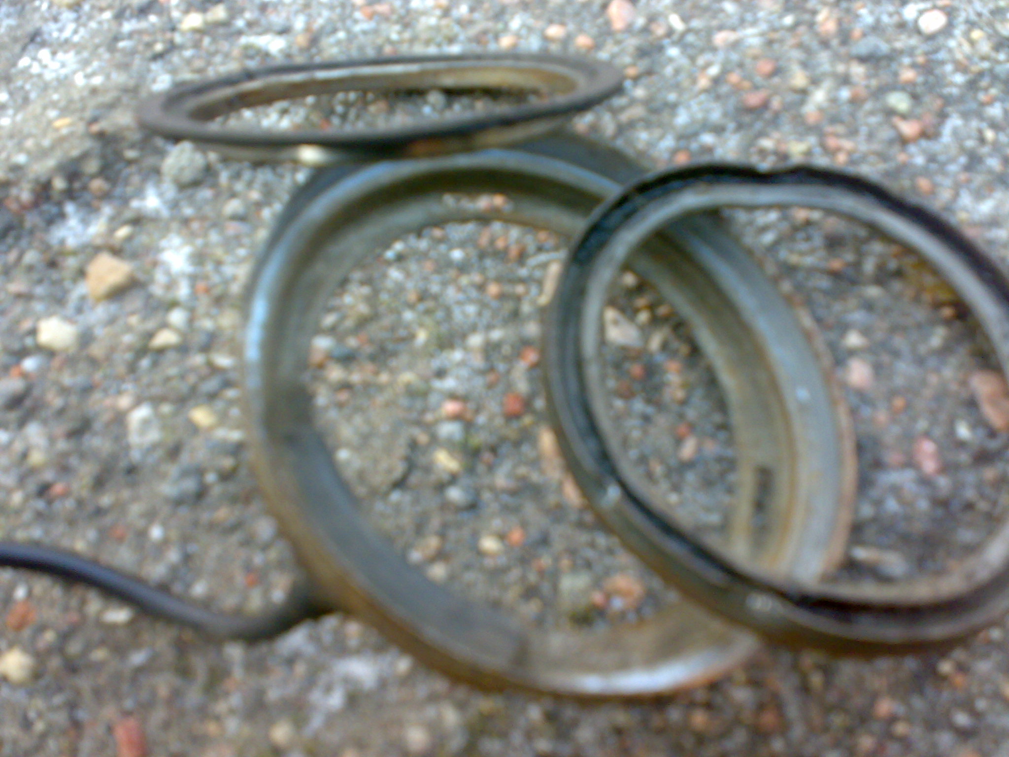

Отправлено 09 Апрель 2012 - 21:51
Ступичную гайку самому не отвернуть, мне отвернули в автосервисе за 100. Правда тоже руками, но удлинитель в виде лома и головка хорошая, я до этого 2 сломал. Так-же понадобилось два хороших ключа на 18- болт стяжки шаровой опоры. Стабилизатор трогать не надо, два болта крепления всего ступичного механизма к амортизаторной стойке трогать не надо, да и не открутить.
Что же касается применения ступицы без датчика абс (якобы переставить с родной на него), то у меня этого не получилось, нету буртика внутреннего для контактного кольца, так что пришлось мне до евро авто ехать на 2 скорости, и покупать за 2500 б\у с абс. Итог: день работы (2раза снял и поставил), удлиннитель для головки закручивания ступицы 500р, смазка фиксирующая для болтов обязательно нужна, если нет новых болтов, ступица без датчика абс -650р астра джи и 2500 астраН.
Но опель всё равно хорошо делает машины.
#53 Z16xep
Z16xep
  • Cообщений: 41
  • Автомобиль: opel astra H
Отправлено 09 Апрель 2012 - 22:27
[attachmentid=88274][attachmentid=88275][attachmentid=88277][attachmentid=88276]Ах да забыл -термостойкую смазку-275р (в случае разбора контакта датчика абс) -открывает шарики подшипника. Поставил на родной, то что снял, перестала работать, так как когда снимаешь кольцо (магнитный контакт) оно держится за середину, а ставишь- туго в наружном деаметре . Сделать наверное можно, при помощи клея, обезжирить, проконтролировать прижимаемый контакт (чтобы не зажимало). Но я не стал - старая.
