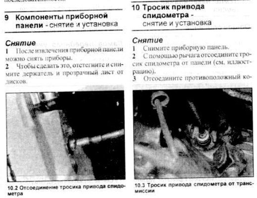

Скорей всего это трос привода спидометра виноват. Один конец вставляется в коробку, другой идет на приборку с обратней стороны. Надо бы его посмотреть.

насчет спидометра смотреть трос (при езде шелчков не слышно ???) на крайня в коробке платстмассовая шестерня накрылась.
