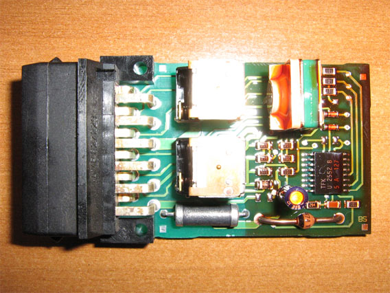

Отправлено 16 Январь 2011 - 12:12
Проблема началась с того, что сработал DeadLock. Открывалась только водительская дверь ключом. После безуспешных попыток отогреть автомобиль, снятия клемм с аккумулятора - пришлось докопаться до модуля управления центральным замком (небольшой блок с надписью "KIEKERT" расположен под оббивкой спереди справа у ног пассажира). После отключения модуля проблема не решилась. Пришлось принудительно подать 12 Вольт в разъем, который подключался к блоку (пара нашлась экспериментально, попытки с 5-й). Двери разблокировались, но запираются теперь только вручную. Вопрос - есть ли у кого принципиальная электрическая схема данного блока (поиск в интернете ничего не дал) или, хотя бы распиновка разъема?[attachmentid=65643] [attachmentid=65644][attachmentid=65645][attachmentid=65646][attachmentid=65647]
Сообщение отредактировал all20051: 16 Январь 2011 - 14:54
у меня на ооб блок управления ЦЗ накрылся. поисх схемы ни чего не дал. распиновка есть в TIS2000.
да и попроще у вас блок. на омеге 5 реле. а тут - одно реле на закрытие, второе на открытие. датчик удара. управляющая микросхема. всё...
самое простое - поменять блок на заведомо исправный.
Тогда еще проще. Реле ведь открытые, Воткнуть блок в разъем. Пальцем прижать язычок одного реле, потом другого. Ежели замки сработали, тогда схема накрылась, ежели нет, то смотреть проводку.
А так, блок управления ЦЗ имеет номер K37 позиция 705
http://opel-astra1.5...jpg/12/sh16.jpg
и ключи к схемам
http://opel-astra1.5...html/14_1_1.htm
диоды в блоке ещё проверить можно. если при нажатии на реле в ручную замки не будут срабатывать.

За схему - спасибо. Дело в том, что реле проверял при подключенном блоке - замки не сработали. Возможно проблема в питании - скорее всего обрыв цепи (предохранитель, как ни странно - цел). Придется смотреть проводку...
если на третью ножку +12 будет приходить - проверьте диоды на плате. там питание идёт через один диод. если он будет в обрыве - то и замки не будут срабатывать даже при нажатии на реле.

диоды проверил - оказались исправны. придется смотреть проводку до разъёма блока управления ЦЗ...

Как ни странно - у меня тоже глюкнул этот модуль в начале января этого года - так что братья-товарищи по несчастью!
Что могу посоветовать: у меня был банальный непропай - т.е. кольцевая трещина в контакте датчика удара - пропаял - и заработало, а то не хотело выпускать из машины - пришлось через окно вылазить :-)
К стати, на питание этого модуля идут 2 предохранителя - один только для него, второй - от общей цепи.
совет - пропаять все, модуль в принципе неубиваемый, контакты реле если не подгорели.....
А так еще возможен косяк в проводке - когда на водительской двери микрик ключа заело... Заедь в теплое помещение, может, отогреться надо?
Зато теперь я знаю, как залезть в машину и разблокировать ее :-)
