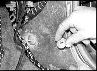

А блок управления центральным замком находится с пассажирской стороны
[attachmentid=111785] под шумкой [attachmentid=111786]
второй день сигналку ставлю, обыскался... завтра там гляну.
[attachmentid=111787] открутить надо 2 гайки, и под шумкой посмотреть.

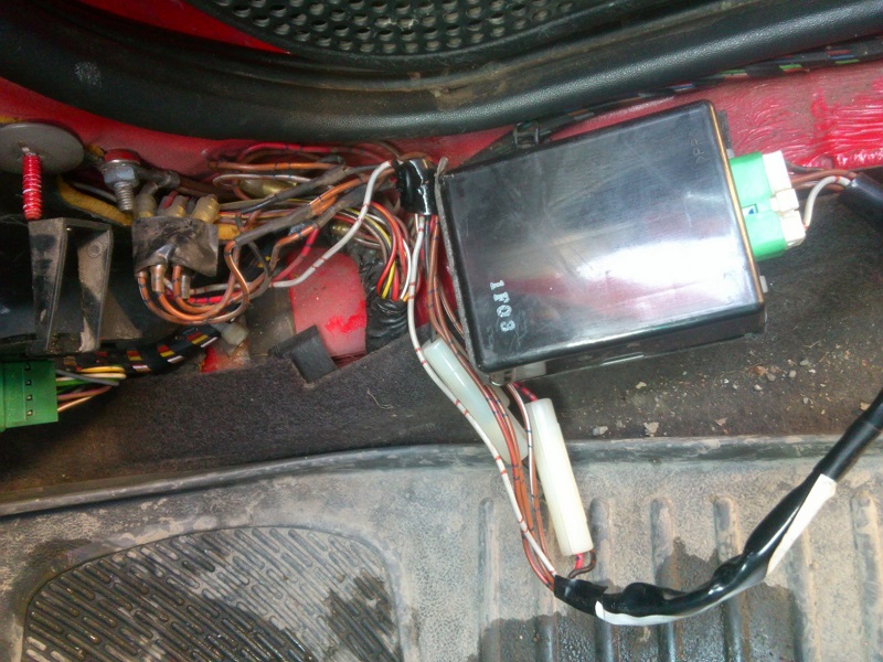

какойто блочок по дороге к блоку цз.
там чота проводка сильно замучена. но достаточно качественно
на чёрном проводе к блоку надпись SH-KE-OPLX3 97.02.18 KDK A001
подключены пины 1,3,5,6,7,8 по схеме не бьётся(

как достать то блок цз не зафачив обшивку, это реально?
Сообщение отредактировал karpa13a: 10 Март 2014 - 16:02
