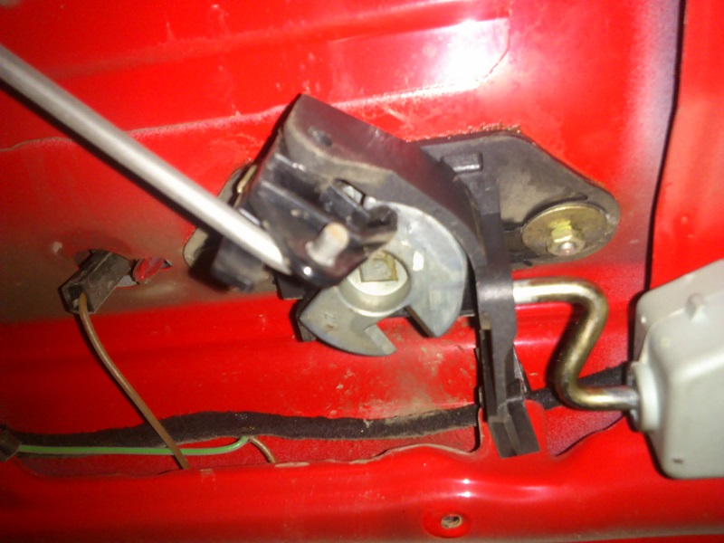

по совету камрада Крашер - скинул обшивку багажника.
замок там вот так вот выглядет. чтото мне кажется с ним не то. фоток к сожалению не нашел как должен.
при попытке закрыться - он дергает на себя z-образный рычаг. неудачно. что вполне объяснимо.
это нормально?

#72 Крашер
Крашер
    лузер
  • Cообщений: 12 388
  • Город:Москва ВАО
  • Интересы:СТЕКОЛЬЩИК.
Отправлено 19 Февраль 2014 - 19:55
av.gif Стоп-стоп!
Я не советовал скидывать обшивку с двери багажника.
Я советовал проверить проводку. Поднимаете пятую дверь и, в том-же зазоре, где петли - слева-сверху, от кузова в эту дверь ведёт гофрированная трубка. Резиновая. Справа - точно такая-же. Но, в правой - антенна и шланг подачи омывайки. А вот в левой - и динамики, и провод... ведущий к исполнительному устройству замка пятой двери.
Я уже через это прошёл на трёх машинах. Проверьте.

karpa13a, сними пластиковую накладку порога с водительской стороны, там увидишь два довольно больших разъёма, от которых отходят толстые пучки проводки. Тебе нужен коричневый и коричнево-белый провода. Попробуй ПО ОЧЕРЕДИ позамыкай их на массу, что будет происходить?

#74 karpa13a
karpa13a
  • Cообщений: 1 046
  • Автомобиль: A-F Caravan '97 x18xe AT
Отправлено 19 Февраль 2014 - 20:03
Крашер, да ладно)
скинул. провода норм. у меня антенна на крыше - так что в двери ея нет точно.
а вот то что привод дергает на себя при попытке закрыть - это по-моему не правильно. а как правильно отключить привод этот? чтото механизм защелки не встречал такой.
VK63 ковырну завтра. короткого хоть не должно быть?)
