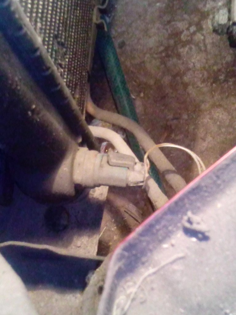

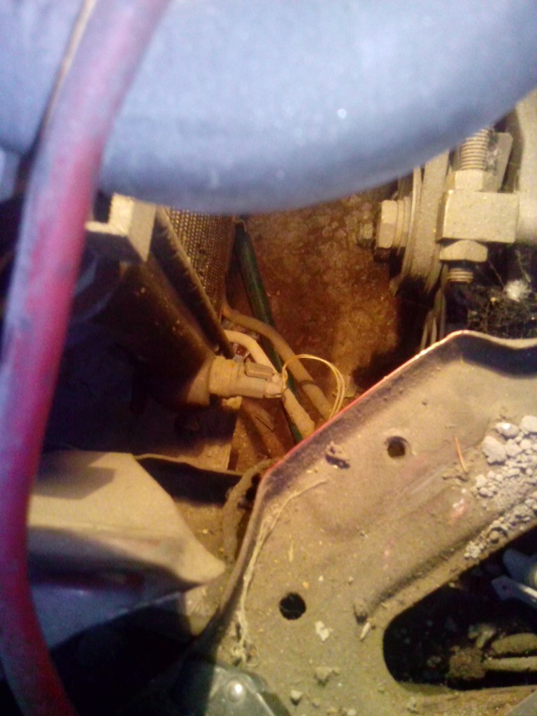

#49 nicki
nicki
    Модератор
  • Cообщений: 6 938
  • Город:пгт. Ахтырский
Отправлено 26 Сентябрь 2013 - 13:20
lexa555, на самом радиаторе? там трубки охлаждения АКПП. В основном радиаторе не помню никаких датчиков. Сейчас попрошу сделать фото радиатора.

#51 nicki
nicki
    Модератор
  • Cообщений: 6 938
Отправлено 26 Сентябрь 2013 - 13:29
Внизу? Там что-то есть. Только что звонил. Надо бы еще точно определить, из-за кондиционера этот датчик стоит или из-за АКПП...

#53 nicki
nicki
    Модератор
  • Cообщений: 6 938
Отправлено 26 Сентябрь 2013 - 14:08
Вот и датчик... Вопрос пока остается прежним... от АКПП это зависит или от кондея.

#54 lexa555
lexa555
  • Cообщений: 3 435
  • Город:Долгопрудный
Отправлено 26 Сентябрь 2013 - 14:09
Посмотреть бы радиатор с МКПП, но с кондеем.
у меня МКПП и был кондей, датчик присутствует)))
хотя я абсолютно не уверен, что раньше не стоял автомат у меня
