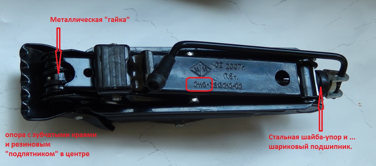

Случайно наткнулся на эту тему. Хотел выяснить, что-же за домкрат мне отдали.
У соседа - ФОРД, -пригнанный из франции. Он уже тут, в Москве подписал программу какого-то "ассистанта" и, заявив, что ему эти причиндалы больше не понадобятся - отдал мне и ремень буксировочный (резинку) и домкрат.
Совершенно случайно, по последним двум постам догадался глянуть надписи на отданном домкрате. blink.gif
Стало непонятно, кто во Франции умудрился в Форд вложить домкрат от 2110? rolleyes.gif
Ну и, чтоб не выглядеть флудером - поделюсь "осмотром" ...
Сам домкрат:
[attachmentid=124679]

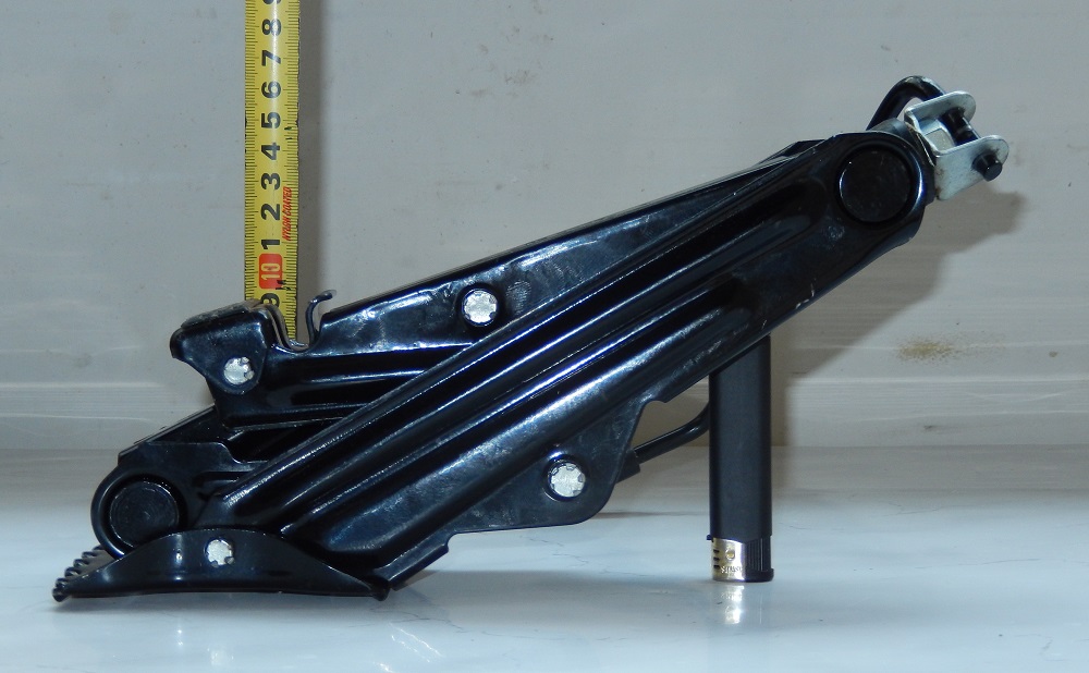

Был вопрос тут про "высоту подхвата" - позволяет "подсунуть" под ребро опущенное аж до 10 сантиметров. (минимум - 90-95 мм).
[attachmentid=124682]

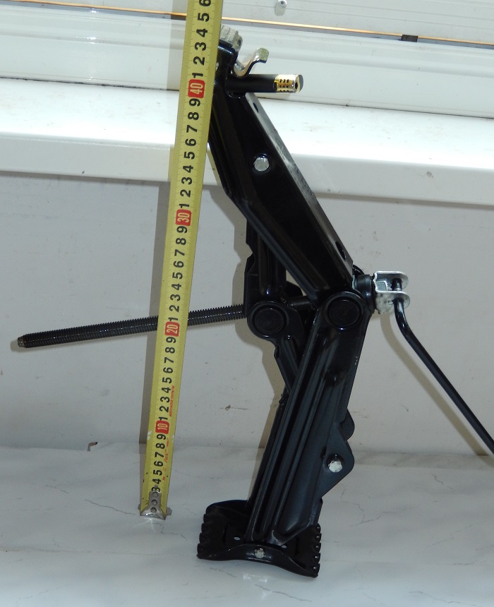

Ну и в "задранном" состоянии - обеспечивает подъём до 40 сантиметров... (тут ещё зависит от точки опоры и под каким углом будет стоять выкрученный на полную домкрат. Мне, в Астре-джи уже при подъёме в 32 сантиметра под колесо просовывается ладонь.
[attachmentid=124680]
