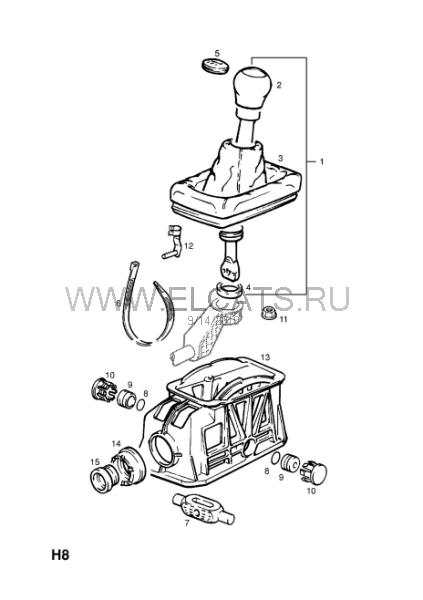

Цитата(forummen @ 14.9.2010, 12:02) Просмотр сообщения
[Пыльник на кпп держится пластиковой стяжкой в районе шарика ручки изнутри - снимаешь пластиковую рамку снизу, снимаешь с рамки кожу, выворачиваешь наизнанку, и перекусываешь кусачками стяжку.
Сергей и тебе спасибо, очень классно. У меня чуток другое. Просто купленная уже по случаю новая манжета имеет несколько узковатый верхний проход и не налазит на "шишку". Да и сама "шишка" имеет потрескавшийся пластик и как-то не очень... хотел бы ее заменить на что-то симпотичное и руке приятное.
Вот посмотрел на элкатсе... похоже эта верхняя круглая прозрачная пластмасска должна сниматься... видимо там и крепеж самого шишака. Уже пытался поддеть - вроде не поддается пока. Блин.. не хочется ломать не убедившись.
В этом деле подсказать ничего не могу . Думаю , надо снимать пластик с набалдажника , или попробовать
одним газовым ключом держать сам переключатель , а вторым , предварительно обернув набалдажник кожей или кожзамом , пробовать чуть крутануть . Это мои догадки . Может набалдажник имеет внутри четыре или шесть граней , а сверху , под пластиком , просто гайка. Не знаю . В любом случае - терпения тебе и удачи . Но не забывай , что и нам знать надобно . Может пригодится . az.gif az.gif az.gif

Значит снимается крышка шарика, на котором нанесён рисунок, а под ней гайка. Вот: www.shift-knobs.eu Кстати, на нашу Синтрочку там тоже есть набалдажник.

я у себя эту шишку просто сдергивал,правда,очень плотно на насечках сидит.дальше ниче сложного
