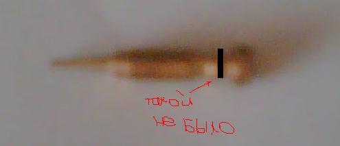

Nicholas, тупо покупаешь ремкомплект к карбу(брал за 490р), он у тебя 1В1??? и меняешь все резинки .. а для начала покупаешь 3 литра(или даже меньше) ацетона и на сутки карб замачиваешь!..естественно разобрав!.. потом чистишь продувешь(я компрессором делал!.. можно обывчным насосом!.....!) и собираешь!..то там ничего сложного!..проверяешь все параметры(по книге).. если все гуд то.. собираешь! собрав ставишь на место!!!!.. менять надо все резинки и все прокладки!.. можно даже иглу..!,,. и резиновые кольца.. я когда покупал ремкомплект то там небыло одного кольца на болт качества!.. такой островатый тоненький болтик..(см рис), пришлось докупать еще ремкомплект от ваз 2108! там они есть 3 штуки даже!..это еще 140 р!..
И еще где то тут выкладывалось мануал по карбам.. там прям пошаговая инструкция сборки разборки карбов.... даже с картинками!..smile.gif) если чего непонято пишись в аську.. я сам уже намучался одно время .. .. и кстати когда настраивал по мануалу.. после проверил СО .. то все оказалось в норме!..
А вот по поводу того что свечи черные.. еще может маслице попадать!.. причина- маслосьемные колпачки!.. я менял брал по 30 р шт...()дибо может кольцам маслосьемным хана.. что уже не очень хорошо...а проверяется все компресометром.. если интересно пишись в аську личку.. все подробно распишу.. а в принципе на форуме все и так рассписано!...smile.gif)))
