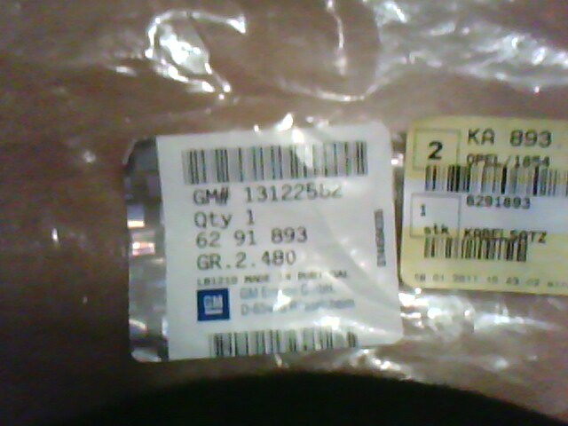

#58 Sssnake
Sssnake
  • Cообщений: 469
  • Город:Минск
Отправлено 28 Октябрь 2011 - 08:46
Цитата(vetrova57 @ 11.9.2011, 15:56) Просмотр сообщения
Помогите:беда в том, что обогрев зеркал работает, а заднее стекло не обогревается....в чем искать причину?
проверил оба предохранителя (большой под капотом и малый в салоне) - целые; нити обогрева также без повреждений. стопы горят, задний дворник работает без проблем.
вот еще поиск мне выдал: пунь. и чуть ниже ответ
таки грёбанный жгут? sad.gif как же я не хочу туда лезть...
если кто-нибудь менял его целиком - будьте любезны, подкиньте его номерок
#59 mmx
mmx
    трое согласных
  • Cообщений: 5 856
  • Город:44rus и 77rus
Отправлено 28 Октябрь 2011 - 10:24
Sssnake, 62 91 893 (ИДЕНТ. BPT), если верить каталогу и году выпуска.
#60 Алексей L.
Алексей L.
  • Cообщений: 279
  • Город:Ленинградская обл г. Кингисепп
  • Автомобиль: Mokka A17DTS Meriva Z16XEP
Отправлено 28 Октябрь 2011 - 19:34
Цитата(Sssnake @ 28.10.2011, 9:46) Просмотр сообщения
13122582
