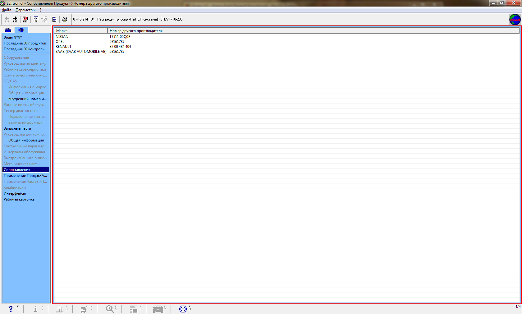

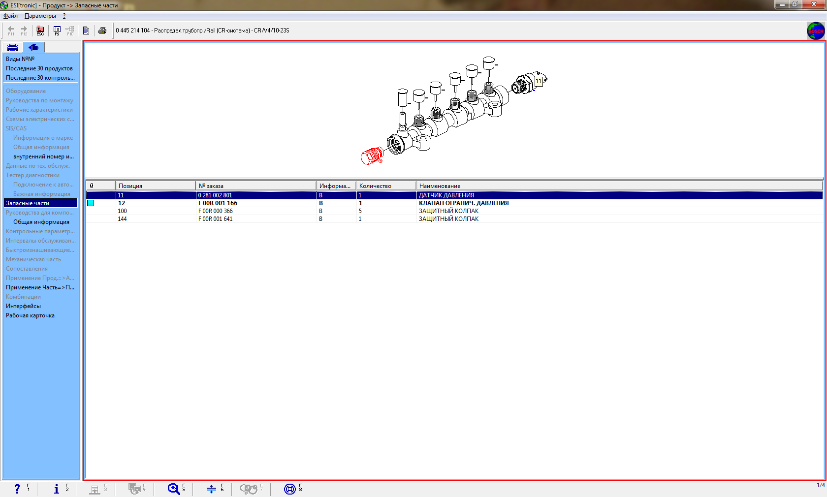

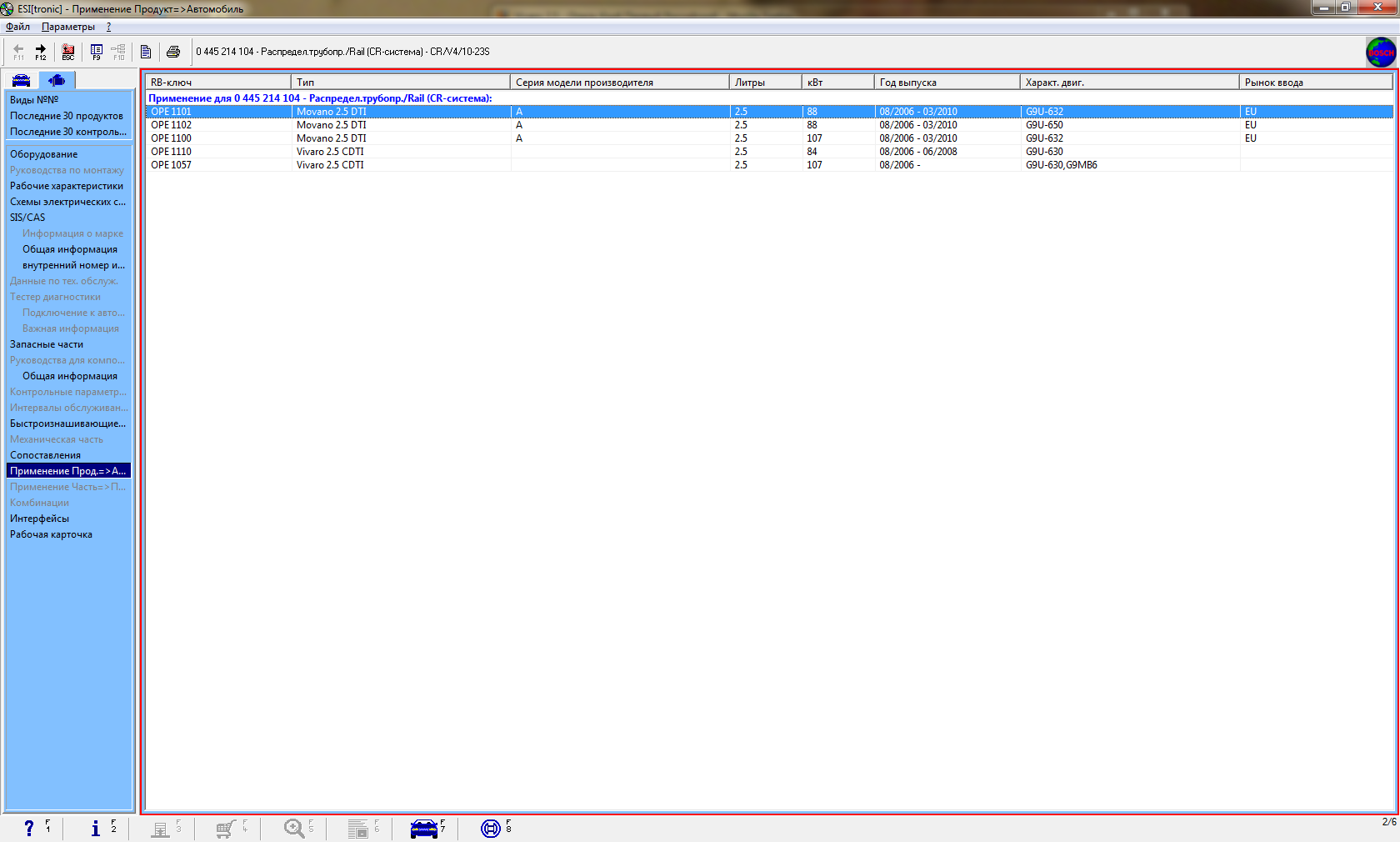

Юра, рОбяты можете проверить подходит ли рампа (Номера: Renault 8200148037 и 8200347593 ; BOSCHномер - 0445214042 ) от Renault Laguna II, Espace IV und Master mit dem 2,2 dci Motor
на 2,5 cDTi146 лошадей.
Мой поиск даёт номера 0445214104 и Opel 93161787
Вроде бы как разные, но !
сходится номер (ЧЕЙ???) CR/V4/10-23S

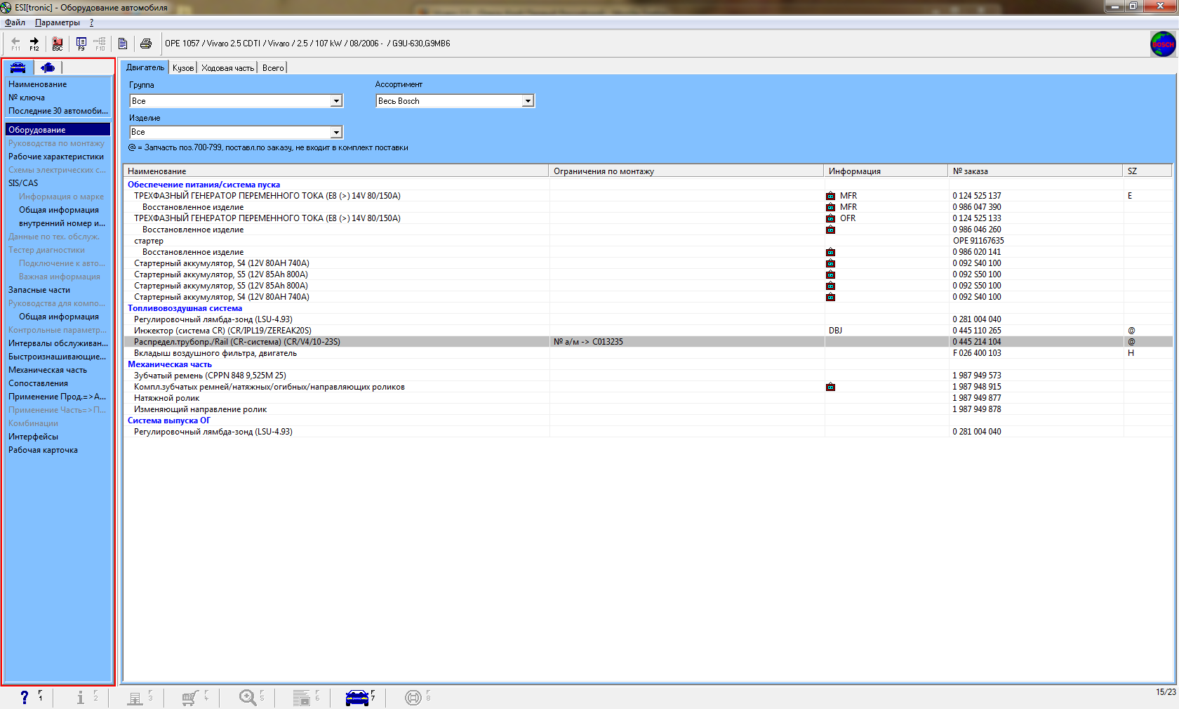

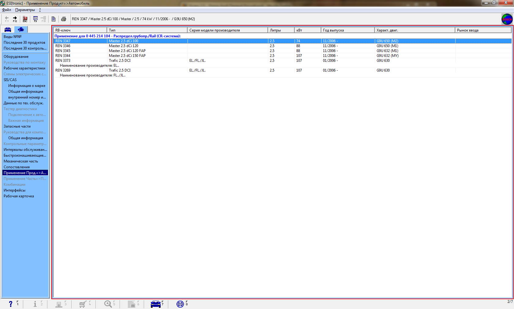

Вот твои варианты --- получается не подходит --- а зачем тебе рампа --- что клапан не хочешь?
Поищи там еще ТНВД Толику --- у него походу такой как у тебя --- 0 445 010 140 az.gif .

А нфіга мені клапан за 135 € якщо я за ці гроші всю рампу куплю ? При умові що клапан підходить.
насос 0445010140 я знайшов за 345 €, я про це писав. Толік і питав, але я боюся бути пєрєдастом, якщоі шо нє так , то шо мені робити ai.gif

CR/V4/10-23S --- думаешь этого достаточно? al.gif
Чето я сомневаюсь --- просто сравнивал ТНВД 140 и 196 --- так тоже номер этот одинаковый --- а номера запчастей разные... blink.gif Значит что то не то --- знать бы наверняка взаимозаменяемое оно или нет --- но на сто процентов тебе скажу --- Мастере 2.2 выпускался до 2006 года и соответственно там стоит ТНВД который выдавал меньшее давление чем твой --- думаю бабах не будет --- но и ставить ту рампу смысла нету. forever.gif

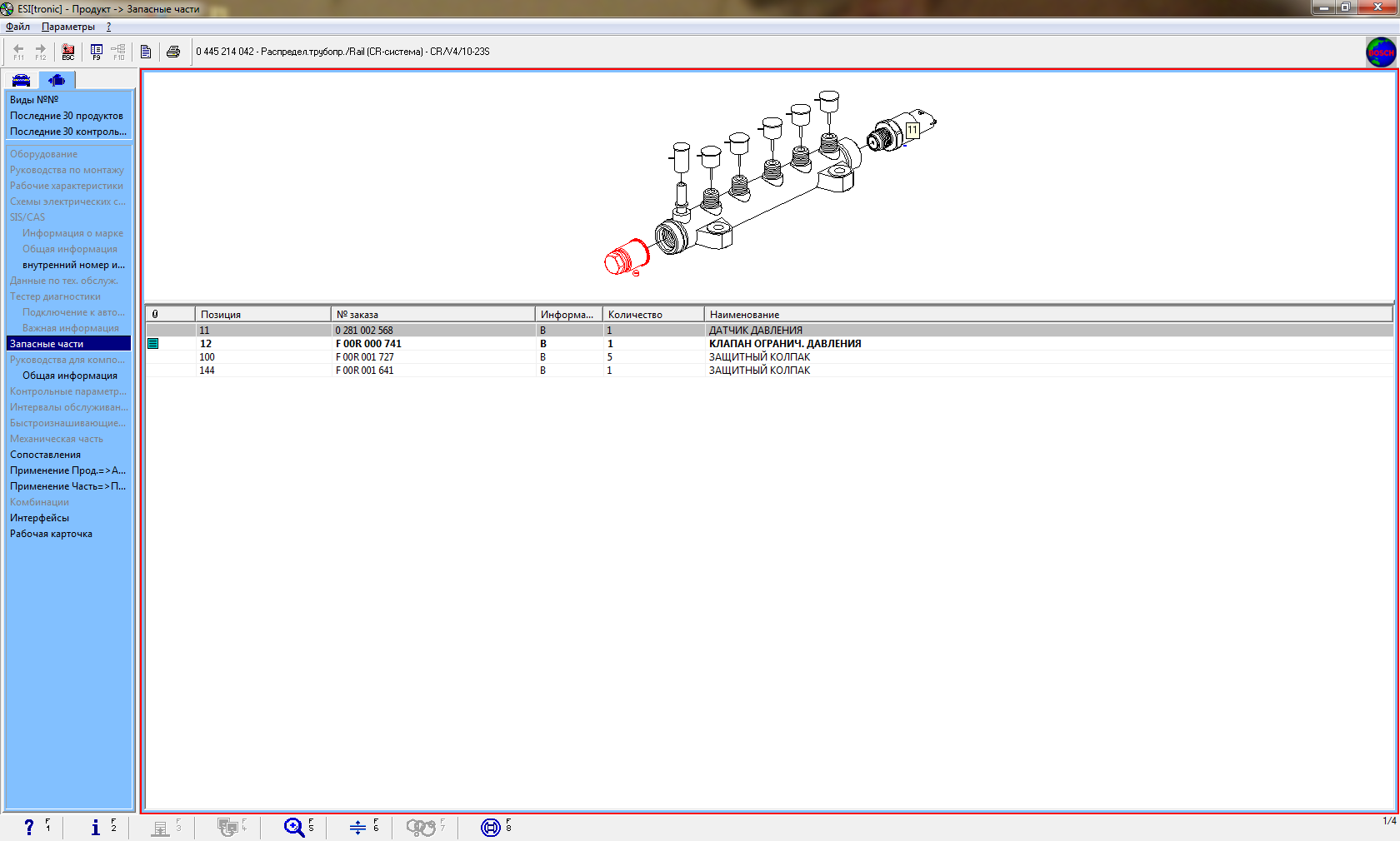

Добью тебя Коля rolleyes.gif .
Номер то одинаковый --- а клапана на рампе разные
ae.gif А фиг тебе, читай мой предыдущий пост.. я сам того понял.
так что тебе здеся дофига этих ae.gif ae.gif ae.gif ae.gif ae.gif ae.gif ae.gif ae.gif ae.gif
Кстати я ещё нашёл две рампы с таким же номером, но разныму номерамо датчиков... И предположительно КЛАПАНОВ.Но этот вопрос ( с номером CR/V4/10-23S) надо проштудировать -> откуда и чего значит!

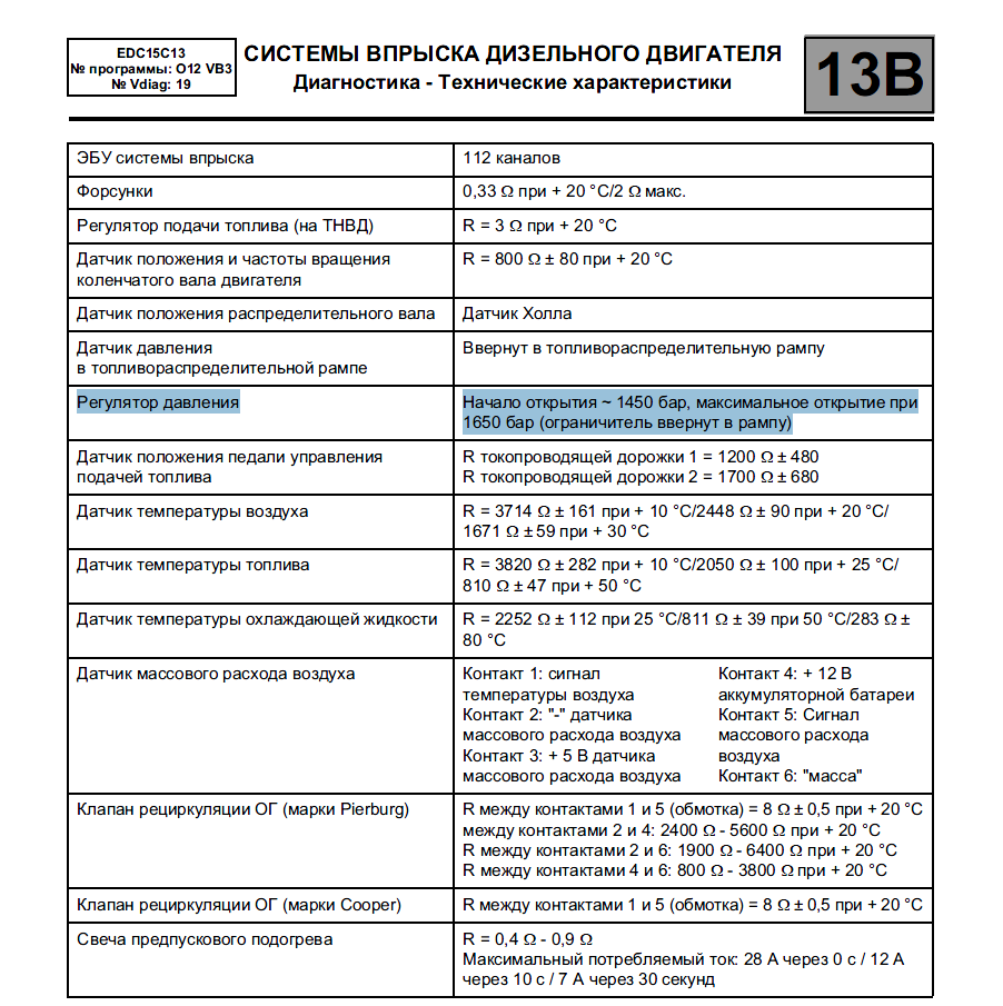

если поставить рампу с 1500-Клапаном ( я так понимаю это что то с давлением топлива, то машина (мотор) должен фунциклировать без проблем ( у меня 1800), просто аварийный будет раньше открываться..
Вопрос только когда аварийный клапам на обоих рампах закрывается ? Если одинаковые показатели то ГУТ...

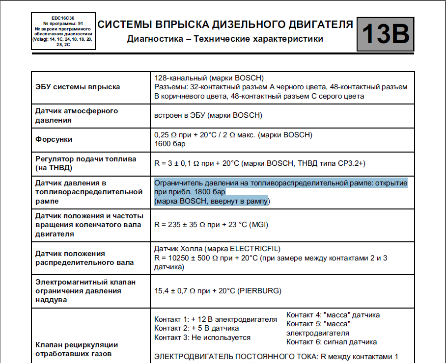

Тут один умный человек писал --- что если клапан один раз сработал --- то его уже на свалку.
То есть сработал и все --- он предназначен для того чтобы при аварийном давлении открыться --- что бы не порвало все.
А не для того что бы управлять давлением в рампе --- для этого клапан на ТНВД.
Ну это я так думаю rolleyes.gif .

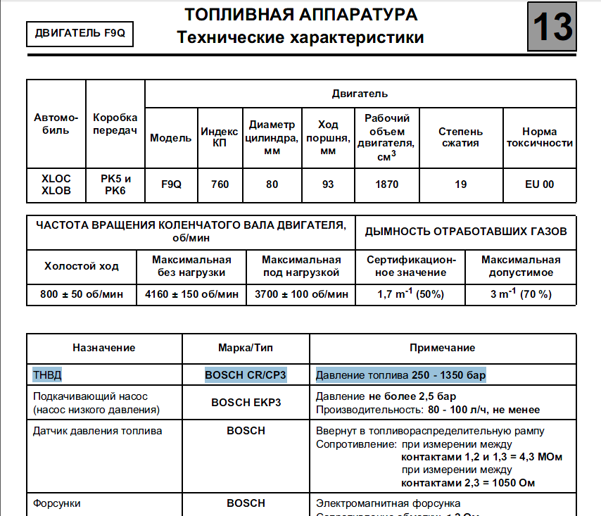

#332 Bilogirja
Bilogirja
  • Cообщений: 1 642
Отправлено 28 Сентябрь 2011 - 12:13
Цитата(ГЮГ @ 28.9.2011, 10:58) Просмотр сообщения
Я так понимаю, что EDC15C13 не мой, поэтому моё предположение гут. Самое главное что бы клапан раньше открывался, хотя на форсунках есть обратка , но повышеное давление не сть оченъ гут
Читай сообщение 330.
Твой клапан срабатывает при 1800 --- а насос если я правильно понял выдает всего 1600 --- клапан не должен вообще открываться ни когда --- если он открывается --- значит ему капут. forever.gif
так что твоему тоже капут rolleyes.gif .
