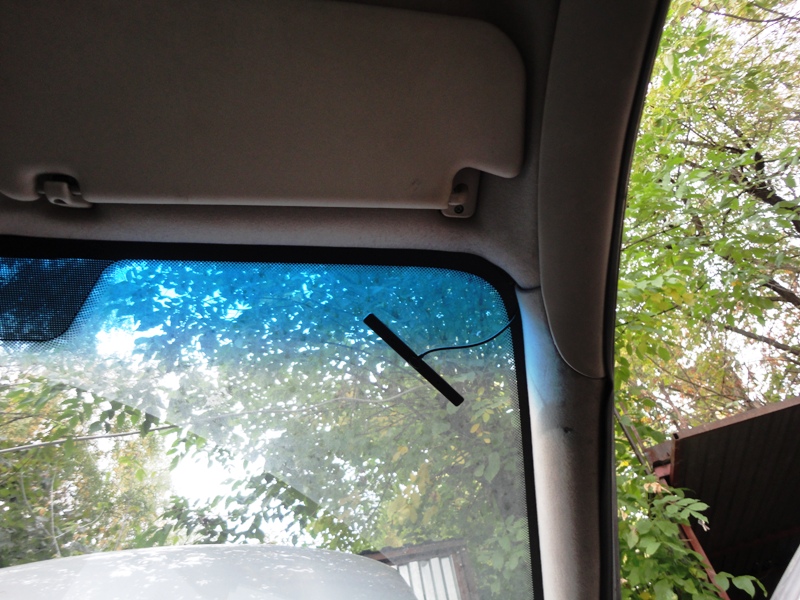

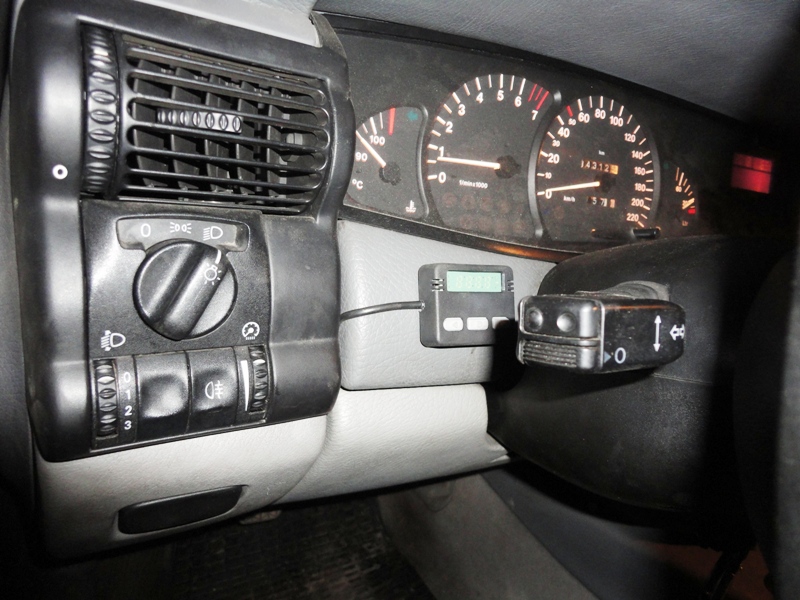

Сегодня тоже все закончил, все подключил, все сделал как положено. конечно осень круто, есть еще некоторые неточности которые я бы доработал, а в основном все очень даже хорошо.. Я очень рад. Запускается с смс и присылает ответ. Печка греет очень сильно.. =) в общем конечно пока очень рад, но сейчас тепло, а полностью прочувствую только в морозы.. =) Завтра ждите вторую часть фото отчета. Изображение
Бог создал мир.

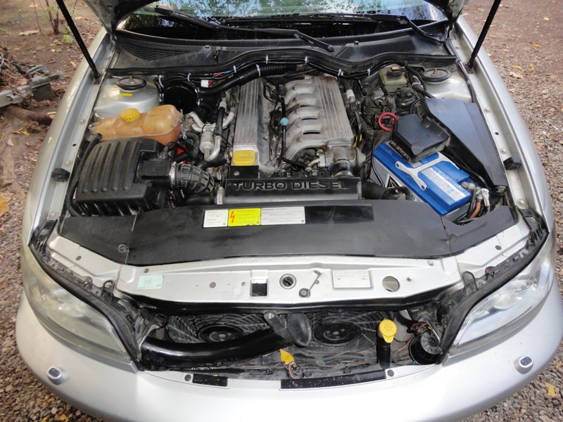

Цитата(katana @ 20.9.2010, 11:06)
Куда врезался в СО на Х20ХЕV ???
#33 katana
katana
    Fuck Oil Economy!
  • Cообщений: 3 321
Отправлено 20 Сентябрь 2010 - 18:45
у меня стоял комплект для тяелы погодных условий, его трубки и использовал. он идет до клапана печки.
Бог создал мир.
#34 PILOT-T
PILOT-T
  • Cообщений: 3 103
  • Город:Украина . Николаев .
Отправлено 20 Сентябрь 2010 - 19:26
На клапане 3 вывода- к к какому ? А второй конец ? ГБЦ греет при этом ?
#35 katana
katana
    Fuck Oil Economy!
  • Cообщений: 3 321
Отправлено 20 Сентябрь 2010 - 22:14
До клапана только 1 патрубок. он идет от гбц на клапан. а потом уже клапан направляет, или в печку или в обхо печки в пластиковую трубку.
Один конец с гбц на котел а потом с котла на клапан.
Бог создал мир.
#36 PILOT-T
PILOT-T
  • Cообщений: 3 103
Отправлено 21 Сентябрь 2010 - 10:33
