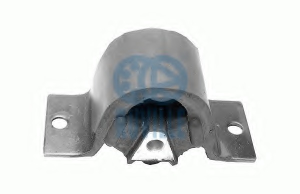

Поменял на своем кадете коробку с F10 четырех, на F13 пятиступку. встала как родная. единственное, как уже не раз говорилось, колокол у F13 немного больше в одном месте - около стартера, там можно жестянкой прикрыть щель. на этой F13 стоял вертолет. я его убрал, срезал вал переключения передач, выходящий из коробки, так сказать, адаптировал его под свой рычаг, пришлось немного поработать над пластиковой кулисой в салоне - подрезал ее для обеспечения втыкания пятой передачи. все в ажуре, пятую с третьей ни разу не путал, там ход достаточно солидный, трудно промахнуться. операцией по смене агрегата остался доволен. тяги мотора хватает на пятую передачу, хотя мотор 1.3 и плюс, стоит экономично отрегулированный карб ОЗОН тазовский, но в горку не попрешь с такой экономией, иногда прибегаю к методу прикрытия подсоса воздуха, что весьма прибавляет тяги. Раньше 80 км/ч крутил двигатель 3000 оборотов, сейчас всего 2500 хватает. а на 3000 едет примерно 95-100 км/ч, больше по городу не нужно. за город еще не доводилось выезжать. loveopel.gif
Еще возник такой вопрос! Подскажите, кадетоводы "д-ешек", кто менял заднюю подушку (опору) двигателя - МКПП? На сколько верить каталогам, на кадет Д и Е ставятся разные задние опоры. Судя по рисунку, различия в них минимальны (но разнятся номера артикулов, а так же в списке взаимозаменяемости детали не пересекаются), однако, за неимением их в наличии в магазине запчастей, физически сравнить их не могу. это от кадета Е [attachmentid=90107] , это от кадета Д [attachmentid=90108] .
Подскажите, кто имел опыт видеть их вживую, либо менял на кадете Д сей агрегат? взаимозаменяемы ли они? На дешку не так то просто найти новую такую подушку, а вот на ешку и ценник в разы ниже, и предложение весьма внушительное..

вобщем, вопрос разрешился. купил от ешки подушку. снял свою- от ешки немного повыше будет. подрезал болгаркой рычаг немножко, что бы не цеплялась резиной подушка за нее, и поставил. немного мягче стало. но полностью кажется проблема вибрации не решена. или может я придираюсь уже forever.gif
Цитата(VOLK848 @ 22.6.2012, 14:24)
я вот себе поставил вместо 4-х пятиступку....результат отличный,только вот спустя 1,5 года ,буквально недели 2 назад появился шум в деференциале....я так понял что подшипник нужно заменять там! )
точно!с кадета Е должен подойти!!!
Спасибо за ответ)) вопрос решил следующим образом - подрезал свою кулису для освобождения хода для пятой передачи. все норм работает))
