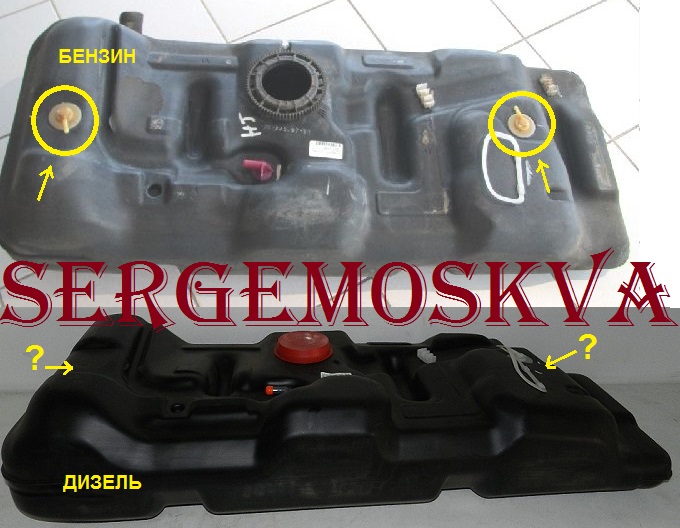

На баке от дизельной Синтры нет выходных отверстий для контрольно-испарительных клапанов . На картинке (бак бензин) эти отверстия обведены кружком . В остальном они идентичны .

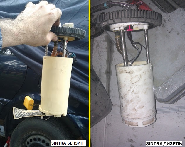

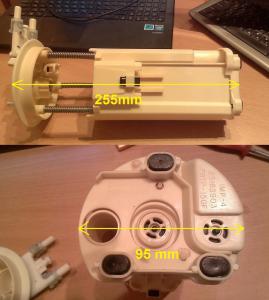

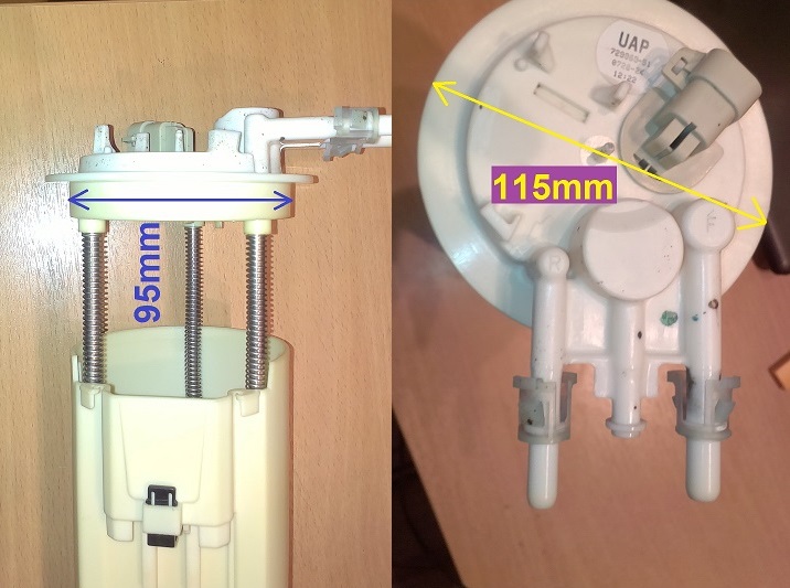

Такую инфу найти практически невозможно . Соглашусь , что колбы разные (см.картинку). Но сколько различны размеры колб  бензинки и дизеля , сказать трудно .
Оптимальным вариантом я считаю - это взять размеры колбы от "бензинки" (см. картинки - размеры колбы от "бензинки") и с ними пойти и замерить горловину бензобака от дизельной Синтры .
Вот как-то так. Удачи.
