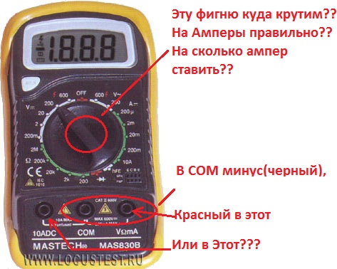

Блин..... давай по порядку!!!
Во первых....
[attachmentid=59990] Как правильно там все воткнуть??
Во вторых... На сигналку ставить тогда когда в разрыве будет, или клемму одеть??
В третьих... В разрыв какой клеммы делать?? Или по барабану??
В четвертых... Если у меня утечка ДО предохранителей будет, как мне ее найдти тогда?? (что скорее всего так и есть)

#29 Dim_
Dim_
    Трижды опелевод
  • Cообщений: 1 326
  • Автомобиль: ООБ x20xev. CD.АКПП -> Zafira B'07 enjoy x2->Zafira B'13
Отправлено 15 Октябрь 2010 - 14:15
крутилку в положение 10А
Провода соответственно 10ADC - красный и Com - черный.
Снимаешь минус, включаешь тестер, втыкаешься тестером в разрыв клемма-провод и видишь ток.
Еще куча предов под капотом. От нефиг делать можно подергать все по очереди, вставляя каждый по одному сразу же обратно.
Порядок действий перечитай медленно из того, что я писал.
Еще вопросы?

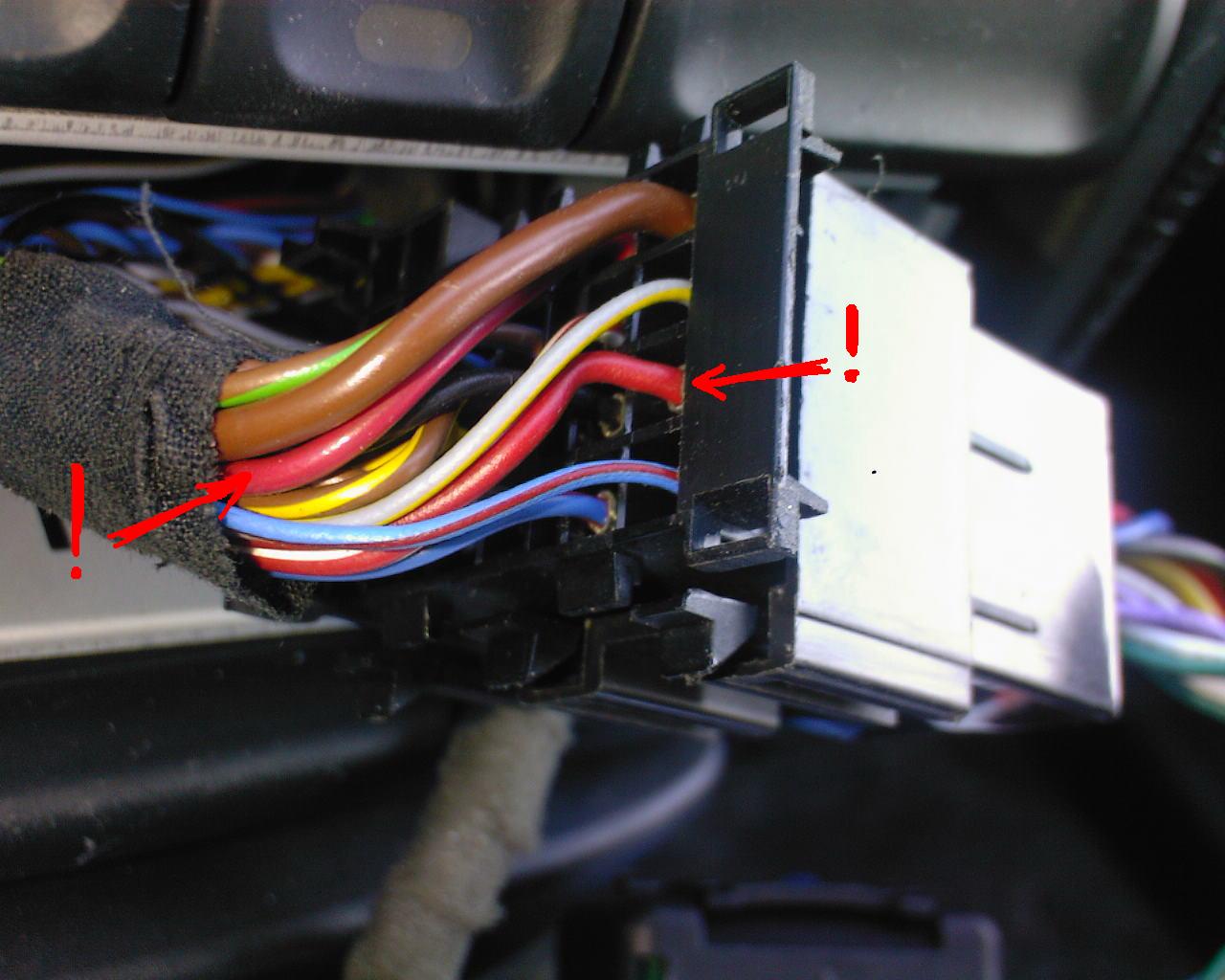

Отправлено 19 Октябрь 2010 - 19:55
Последний раз, подключая на Омеге новую «магнитолу» вместо штатной – разъемом ISO ,как раз были проблемы с питанием , но при этом всё работало , оказалось что были «перепутаны» местами вот эти два провода (силовой и зажигание) , в азии видимо свои стандарты, а в европе - свои. Короче надо брать пачпорт на шарманку и смотреть .
Ниже фото там видно – один красный «толстый» ( +12 в постоянно) , красный «тоньше» - (+12 зажигание)
Есть проблемы? – проверяйте подключение.

#39 leshiy

#40 Master
Master
  • Cообщений: 152
  • Город:г. Тула
  • Интересы:HI-END (tube) /Снайпинг/ Microcontroller AVR/PIC
  • Автомобиль: Citroёn C5 (X7)
Отправлено 19 Октябрь 2010 - 21:32
Слово - перепутаны - в кавычках , я имел в виду что на разъеме ISO(хвост магнитолы) и на разъеме ISO в Омеге , эти провода были подключены - на оборот ! – возможно это разные стандарты подключения ,или какая-то фишка производителя – я особо не разбирался.
Короче кто из них виноват smile.gif – утверждать не берусь.Но такое было .
Добавлю что при этом (до устранения проблемы) магнитола внешне работала нормально – получая основное питание от провода «зажигание».
