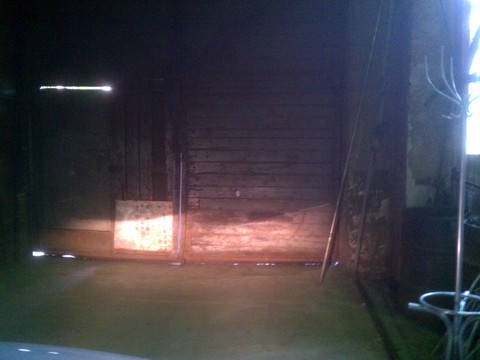

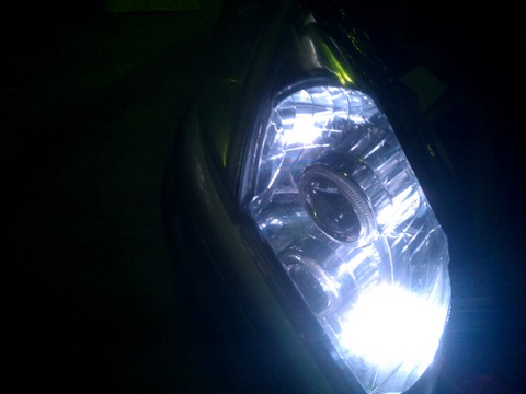

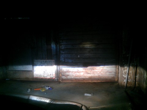

Поставил 20.07.13 билинзы с ксеноном. Настроил максимально вниз.
Отклеивал стекла, ставил другие без маркировки спасибо AlexSPb98 за организацию процесса.
Линзы, лампы 4300К, блоки розжига покупал в китае комплектом Bi Xenon Ссылка
Ставил сам заняло пол дня.
Свет до установки
Свет с билинзами температура 4300 к ближний свет
Внешний вид фары с включенным габаритом
Ощущения - начало светить smile.gif Непривычно видеть свет своих фар
