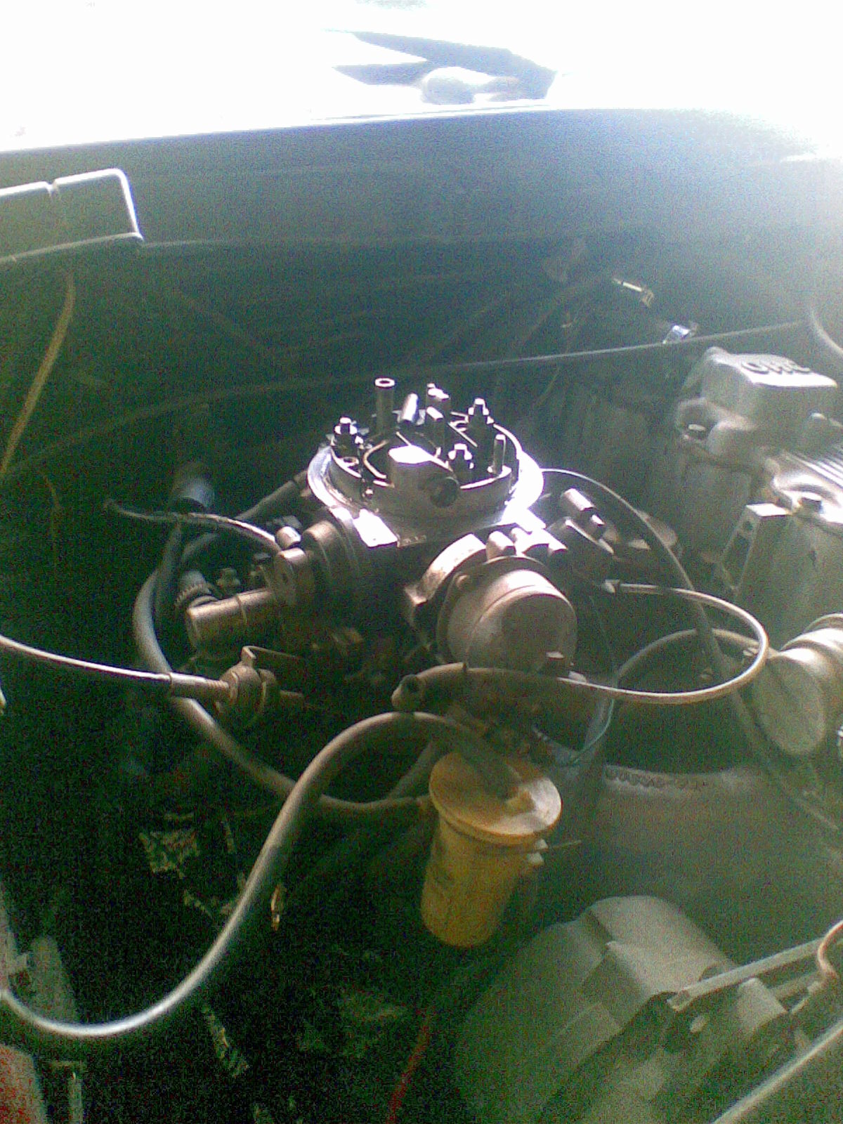

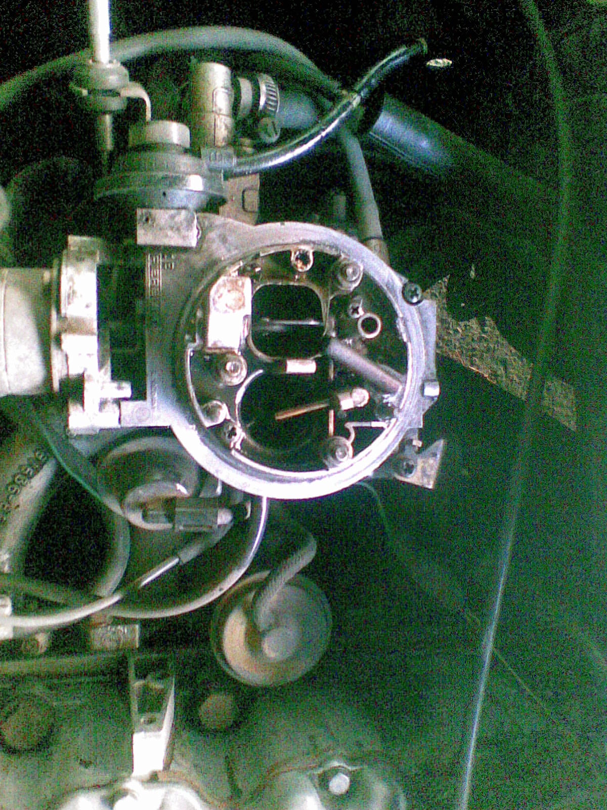

карбюратор pierburg 2E

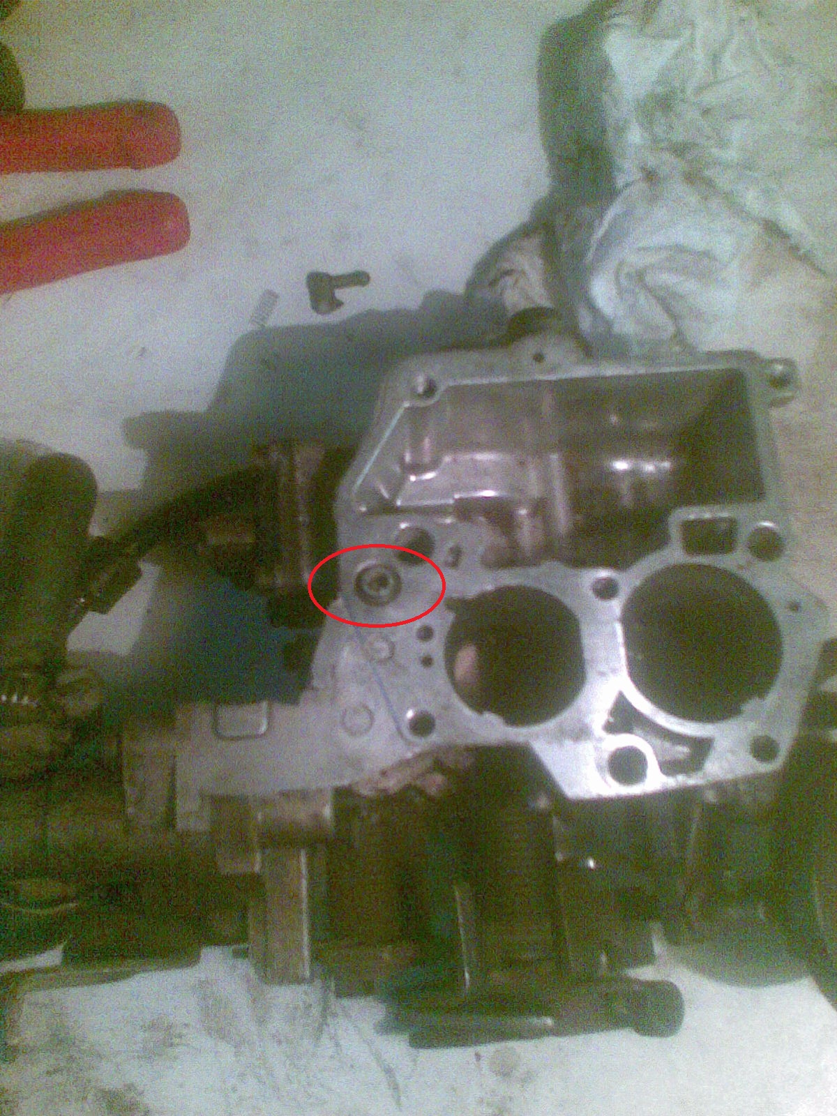

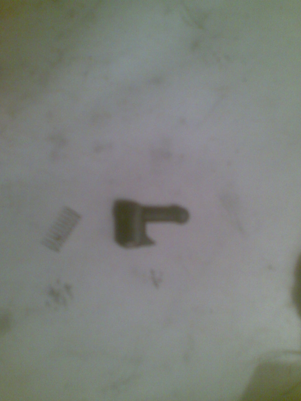

Помогите пожалуйста! что бы не начинать новую тему напишу сдесь же....
Разобрал вчера карбюратор.Хотел почистить его.. В итоге сломал одну штучку(на фото)... Подскажите как она называется?? и сколько примерно стоить будет??...

всё сам догадался-разбрызгиватель насоса ускорителя.. Только беда найти его не где не могу((

DEN12, а можно поподробнее? как этот клапан выглядет?? как его регулировать?? на фото его видно??
http://forum.opel-cl...t...st&id=61071

за "подсос"-работу на холодную-отвечает регулятор хх-биметаллическая спиральная пружина с подогревателями.проблемма в следующем-ось,на которой сидит пружина,нужно выставить так(вынимается аккуратно,не сломай при вставке силумин!!),чтобы на холодную заслонка подсоса была плотно зарыта.всё это делается с полностью нажатым газом.потом,по месту,регулятор регулируется кручением,ослабив винты уже на горячую.
система гадкая,но имеет место быть.
excl.gif для активации подсоса перед зпапуском дигателя,необходимо нажать до упора педаль газа и отпустить
ах,да!регулятор-это на фотке такой котелочек со шлангами, над жёлтым топливным обратником.
