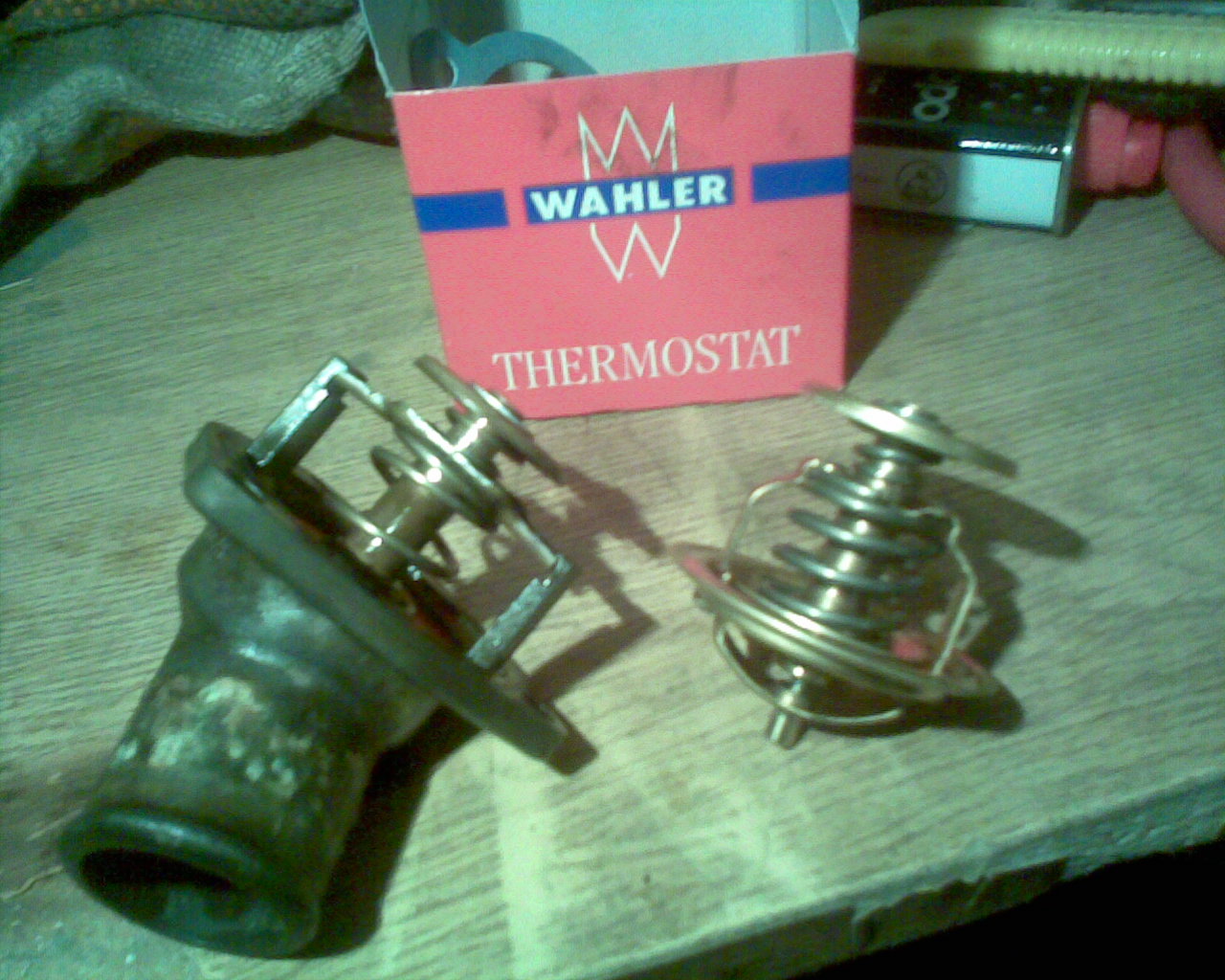

Хочу вам розказать свою историю: когда я ездил летом,было все клас,но только похолодало,вкл печку,но она негрела так как надо.....
я уже закрыл радитор полностю,но всеравно не то....
сегодня снял радиатор полностю,промыл его водой,так как побоялся промывать кислотой и тому подобным,разобрал термостат,- но так и неснял его....немогу понять как он вынимается,верхняя крышка ,открутил два болта,с**а третий сорвал..... снял кришку- а там термостат наве6рно еще роднинький стоял с 86 года,wehler, и я его крутил и ВД-кой смазал,ну так и непонял как снять....
ну в общем закрутил назад кришку,соеденил все шланги залил тосол 40 С,завел свою любимицу аську.....,и через 5-10 мин вкл печку,
пошел теплый воздух,я очень был етому рад!
подскажите пожалуйста,как поменять термостат на 1.6 Д,немогу понять.....а может его так и оставить как он есть????
я его смазал,рухал ....

я у себя снимал сначала отверткой расшевелил потом крючком потдел вырвал его из гнезда

термостат просто вверх вынимается. если прилип - отверткой ковырнуть, и ободрать потом отстатки резины

GIDZULJA термостатов на асконе было 2 вида. Который идет сразу с крышкой термостата (слева) его ковырять бесполезно - он не разборный, и который идет без крышки термостата (справа).
[attachmentid=61291]
Я тоже купил сначала правый, долго ковырял свой который слева, потом поехал в магазин прихватив с собой оба термостата, показал свой и сказал что мне такой надо - мне поменяли на нужный. Так что смотри какой у тебя термостат.

на дизеле тот что справа
тот что слева вытаскивается чуть надавив и покрутив слезает с держателей

СизАкрылый, +1
Так и снимал около года назад.

ну вот наконец и термостат новый купленый достал и время выделил (поменял колодки ,диски тормозные,поставил зимние колеса)и самое главное сменил термостат.
он паршивец мне мозг полоскал.поменял всё в норме стало. в машине по прежнему "ташкент" руку долго не подержишь возле соплов
