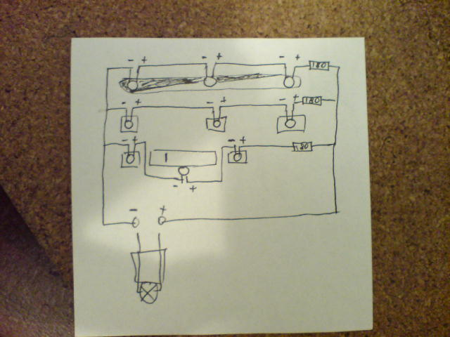

Подпаивал их по такой схеме 3 светодиода последовательно + 180 Ом резистор:
[attachmentid=60944]

Огромное спасибо за идею.....все принципе понятно,но есть одно но...я не понял как подключить плюс и минус,чтобы подсветка включалась после того как я включу тумблер габаритов???

oma464, на тумблер габаритов кинешь плюс и всё. Плюс на тумблере найдёшь цешкой.

А минус просто на массу кинуть??? (Плюс на тумблере найдёшь цешкой.)Это как????

Там не на тумблер габаритов, я подключил на клемы лампы (подсветки печки, та самая которая сгорела), подсветка печки включается при включении зажигания, немцы посчитали что лампа должна гореть всегда когда на печке есть питание...
